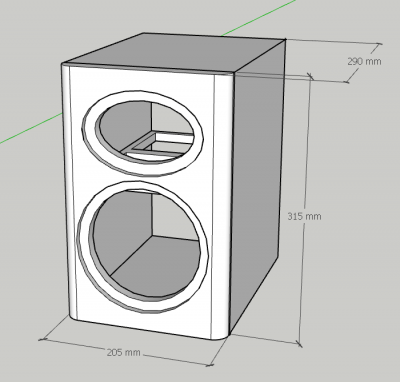

Kastje wordt gesloten, enerzijds omdat de huidige dat ook zijn en het nu ook prima klinkt anderzijds omdat ze anders echt wel te groot worden om bij de PC te gebruiken, bijkomend voordeel is dat er dan wellicht een keer een subwoofer bij gemaakt "moet" worden...
Kastje moet zo worden, 18mm met 22mm front. uiteindelijk zal dat v313 mdf worden verwacht ik. Qua afwerking denk ik aan nardo grey, dat lijkt me leuk met de zwarte woofer en waveguide

T weekend plankjes gezaagd en net het testkastje gelijmd, het eerste deel.

Afstand tweeter boven en zijkant "mag" niet gelijk zijn en afstand tussen tweeter en woofer wil je zo dicht mogelijk op elkaar hebben meen ik, ik zou ook de woofer iets in de waveguide kunnen laten vallen, dat vind ik er ook wel leuk uitzien eigenlijk of heeft dat nadelen die de voordelen teniet doen?

Leuk project! Maar is 30cm (ong A4) niet wat fors op het bureau?
Berichten: 20399
Re: PC speakers V2 SB26ADC-C000-4 & MW16P-4
groot bureau Peter :mrgreen:
Berichten: 36747
Met groot beeldscherm zeker? :lol: Mijn ervaring is juist dat dieper laag nogal afleidt van je PC-werk. Tenzij dat werk muziek luisteren is natuurlijk :D

Het is vrij flink maar past wel, qua diepte zijn ze niet veel groter dan de huidige. De PC wordt toch alleen maar gebruikt voor prive/ plezier dus afleiding met werk is geen issue.

Douwe84 schreef: wo 11 mei 2022, 8:30
Bij zo’n elliptische waveguide speelt het variëren van die afstanden wat minder een rol. En vwb de onderlinge afstand tussen de drivers: zo dicht op elkaar levert niet per se het beste resultaat. Je zou het afstraalgedrag vooraf kunnen simuleren in VituixCad, maar een h.o.h. afstand van 1,2 x tot 1,4 x de golflengte op fx levert vaak goede resultaten.

Zit ik met die berekening wel goed? 21cm hart op hart ga ik nooit halen in dit kleine kastje natuurlijk..
