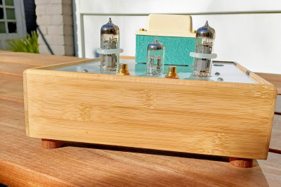

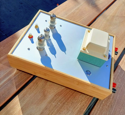

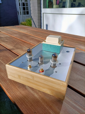

Bamboe kastje bij de Action. (Zijkantjes afgerond met bovenvrees..) Alu op maat. Action bezemsteel als poten.
Berichten: 6144
Re: Action RH84
Mooi gemaakt Bas :goedzo:

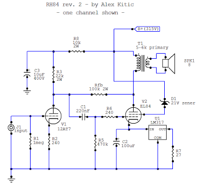

Kun je het schema plaatsen?
En wat zijn dat voor zwarte weerstanden en waarom daar gebruikt ?

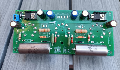

Zwarte weerstanden zijn om de stroom van de LM317 in te stellen. Had gezocht op 1%. kwam deze naar boven: https://nl.mouser.com/datasheet/2/418/5 ... 717218.pdf
RH84 - rev2.png (33.52 KiB) 1136 keer bekeken

Bedankt Bas.

Erg leuk, vooral ook dat je het op een print heb gemaakt.

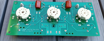

Iemand had een printje gemaakt..goed gedaan ook Hij had een professional betaald om hem te coachen om een printplaat goed op te zetten.

Als wat wordt dat bamboe kastje verkocht ? Welke afdeling ? :think: Leuke tip! Ziet er ook leuk uit! :goedzo:

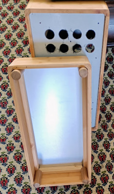

Oeps zie nu pas je bericht. Zag deze ook niet meer bij de Action. Wel deze: https://www.action.com/nl-nl/p/bamboe-wandboxen/ ga ik ook een versterker in maken.

Erg leuk! Ga kijken of ik dat bamboe spul ook kan scoren. Mooi materiaal. Gouden tip ! :rock:

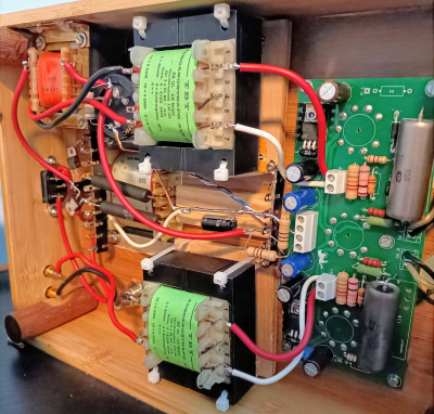

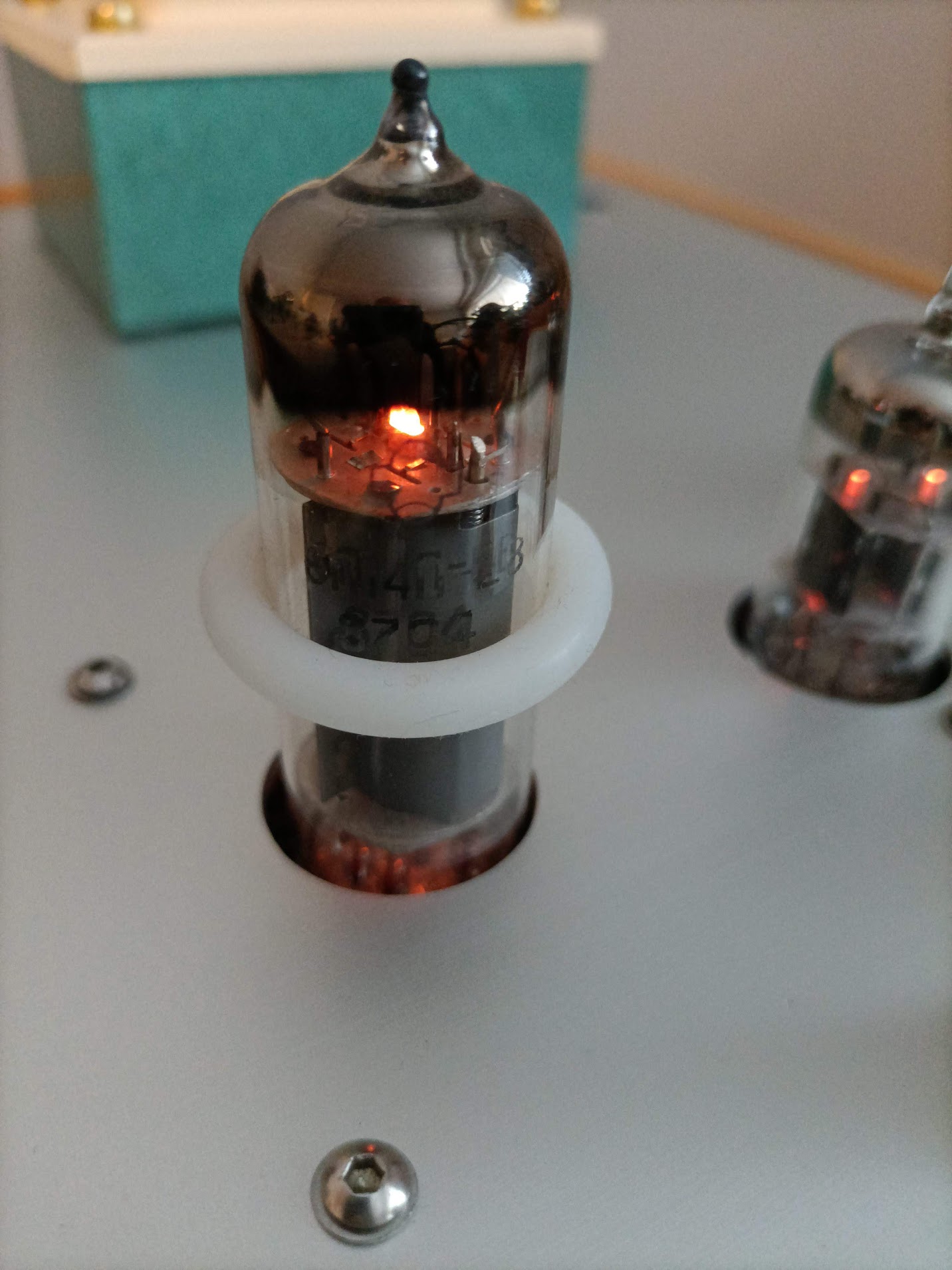

begin van m'n ppp 6p1p

Wat zijn de afmetingen van deze kastjes?
Beetje afhankelijk van de maat, maar vaak gebruik ik een PCB (of zelfs alu PCB) als front paneel.
Kosten niks en je kunt heel mooi silkscreen, gaten, sleuven en alles laten maken! :)
Binnenmaat is 40cm * 19,5cm

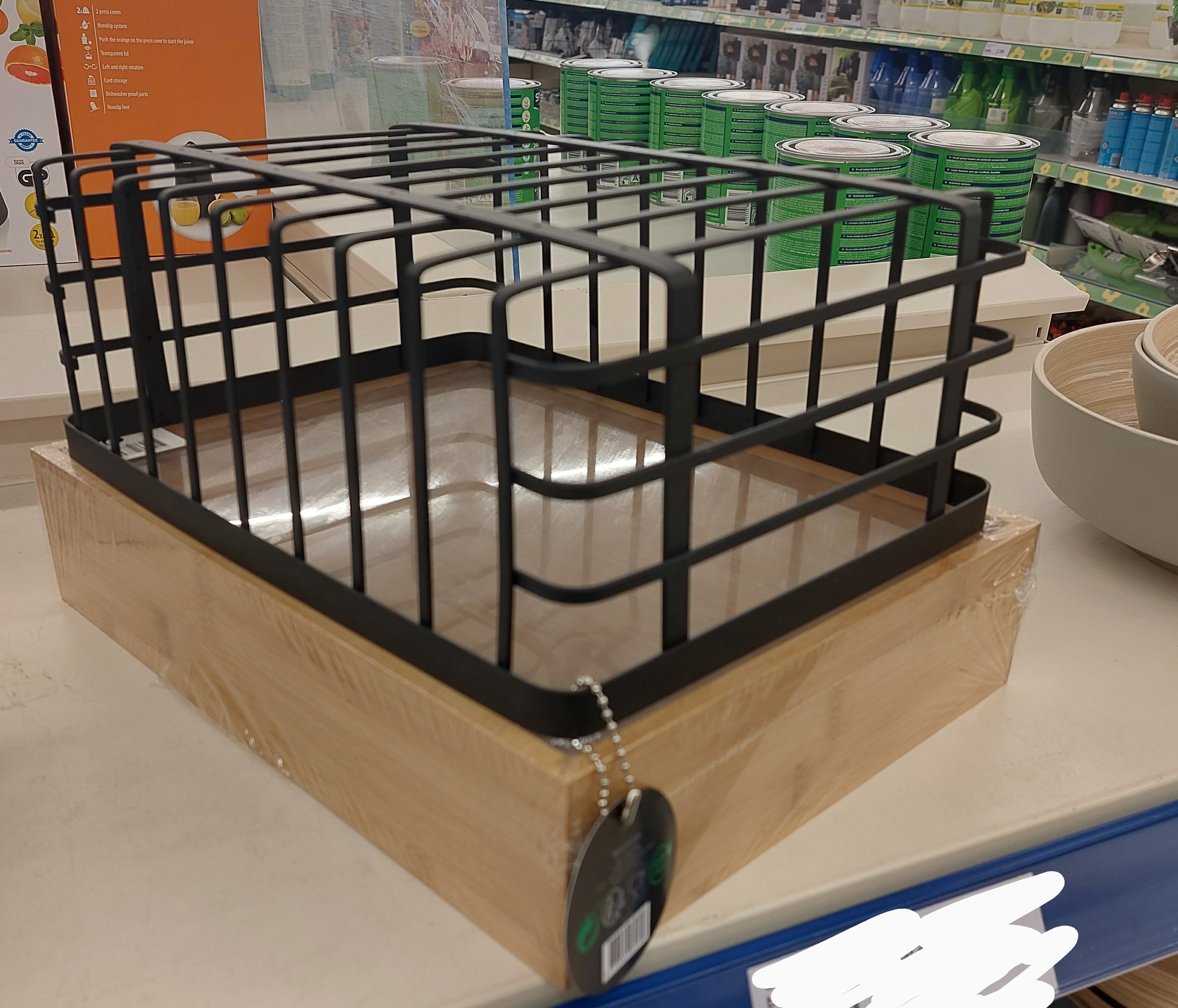

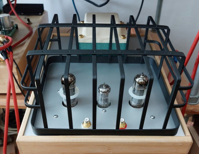

Ze zijn er weer.. Zag ook nog metalen mandje. Past er op of er in. Niet mijn ding tube cages. Maar het kan.Ook kleinere.

Kleinere meegenomen..om even te kijken...niet verkeerd..
Berichten: 8111
Re: Action RH84
Arme buisjes, zo opgesloten.

Het lijken wel gevangenen in een Russische (recht)bank... :-#

Inderdaad....zielig en ze lijken al bijvoorbaat schuldig. Maar bij mij hebben ze meer rechten dan in Rusland.
