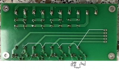

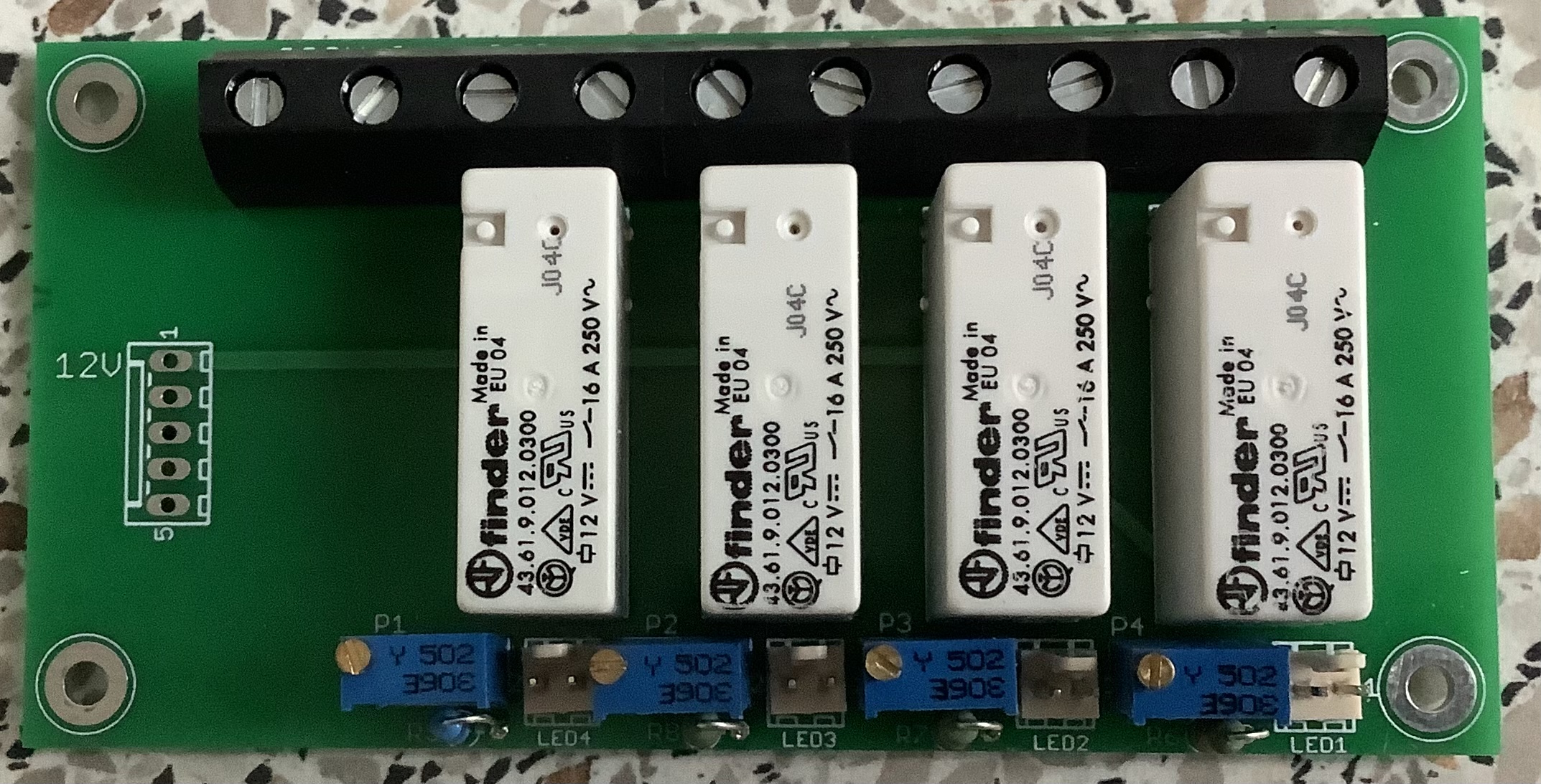

Dit heb ik ooit van of Ronny gekregen of Edwin
Ronny en Edwin zie ik niet meer hier
Maar misschien kent een van jullie dit printje met aansluiting voor leds multi-turn instelpotmetrs
Lijkt wel of je de spanning op de Led kan regelen misschien 3 kleuren led ? Nee dan heb je 3 draadjes #-o

Lijkt een soort keuze schakeling. Met een kleine schakelaar kiezen tussen verschillende luidsprekers oid?
Berichten: 36761
Re: Vreemde Print
Ja zoiets. Zijn i.i.g. zware relais die je niet voor interlinks gebruikt.

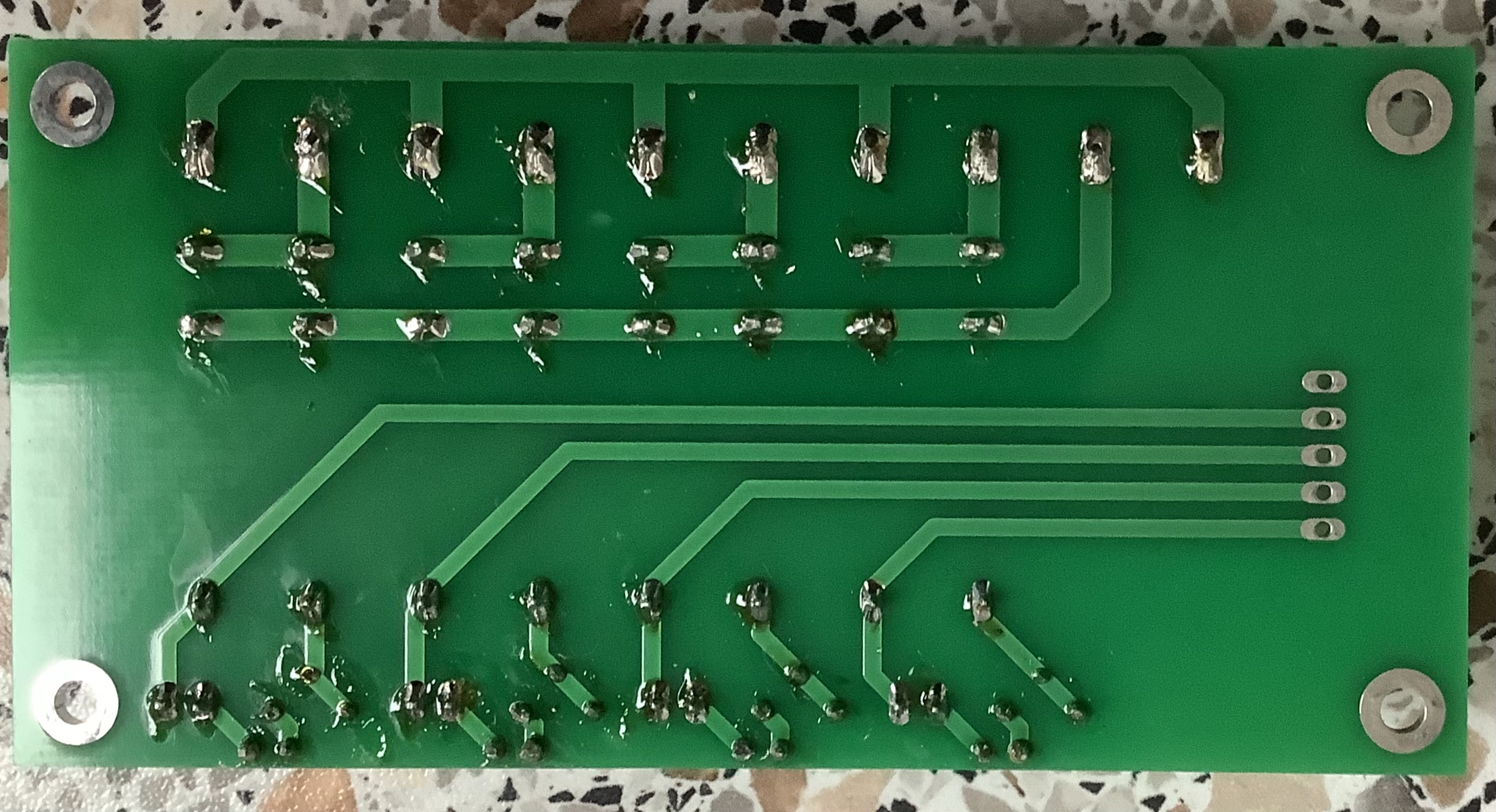

Is idd om vier LS in of uit te schakelen met elk een relais.
Over de spoel van de relais zit dan een LED met serieweerstand, gedeeltelijk regelbaar om de helderheid in te stellen.
Op de print zie ik niet de verbindingen naar een kant van de relaisspoel, zit zeker aan de andere kant, er even bijgetekend.
In welke richting de LEDs aangesloten moeten hangt af van stroom door de spoelen, + gemeenschappelijk en min naar de gekozen relais of de min gemeenschappelijk en kiezen door aansluiten van de +.
