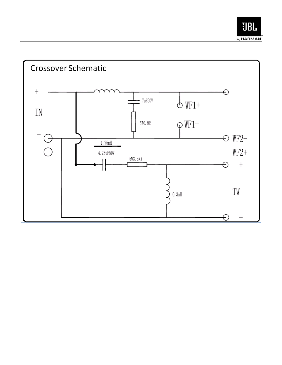

Harry, dat na tekeken zal ik ook wel gaan doen, maar als iemand het "echte " schema heeft hoef ik niet de speakers te démonteren.
De oude 750 staan nu op zolder deze zou ik e.v.t. wel uit elkaar kunnen halen om hier een schema van te tekenen, de 180's staan in de woonkamer en hier word nu op dit moment veel gebruikt van gemaakt. ( ik / vrouw / 4x kids hebben nog vakantie :-) )
Het schema wat ik op internet gevonden heb.... ik weet niet of deze van een werkelijke 180 is.
JBL Arena 180 Filter

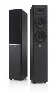

JBL Arena 180 Picture

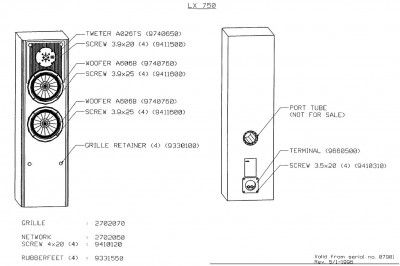

JBL LX 750
JBL LX 750

Tja , het filterschema is van een box met twee woofers en een tweeter, verder valt er echter weinig van te zeggen.
