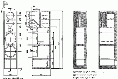

Algemene info Vifa Basis 95:
Houtpakket; Benodigde panelen (25mm) voor Vifa Basis 95:
2 st. 426 x 1300 mm, zijwanden.
2 st. 266 x 1300 mm, baffle en achterwand.
5 st. 266 x 376 mm, 2 voor bodem en bovenzijde, 3 voor bracing nabij woofers.
1 st. 266 x 162 360 mm, achterwand middentonercompartiment.
1 st. 266 x 150 mm, bodem middentonercompartiment.
1 st. 266 x 247,5 mm, tussenschot in middentonercompartiment, lengte van punt tot punt.
2 st. 201 x 70 mm, strookjes bracing tussen achterwand middentonercompartiment en achterwand luidsprekerkast.
1 st. 266 x 70 mm, strookje bracing tussen 2 zijwanden achter het middentonercompartiment.

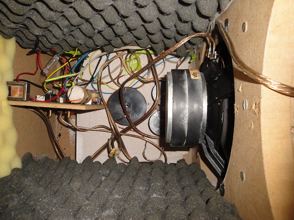

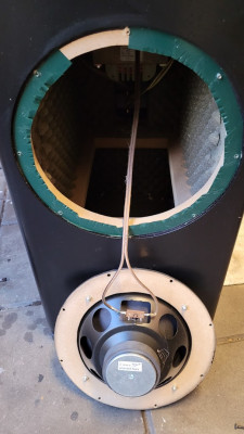

Stap 1: Vervangen van niet originele woofers
Nadat deze zwaargewichten uit de auto in de garage gezet waren, startte ik met het demonteren van de niet originele woofers. Nu kon ik ook een belangrijke controle doen; kijken in de kast of ik echt Basis 95 speakers had gekocht. In mijn speakers zitten de basreflex poorten aan de voorzijde en dat is niet hoe het ontworpen is. Met de driver eruit zag ik dat het goed was; het is een Basis 95! Via Marktplaats kocht in een setje Vifa 25WN250 drivers. Niet exact de originele drivers maar wel heel erg in de buurt. Met deze in de behuizing ziet het er al veel beter uit: Aangezien mijn woonkamer op de eerste etage is, moeten de speakers nu naar boven voor een geluidstest. Daarna wil ik ze uit elkaar halen en verven. Ik ben nog aan het dubben hoe. Ik heb een offerte bij een schilder gevraagd, ik overweeg zelf aan de slag te gaan met DD lak. Helaas zag ik het nog even niet zitten de zware units naar boven te tillen, dat komt dus nog!
Re: Opknappen Vifa Basis 95
Ha Maarten-Jan, leuk opknap project!
Ik neem aan dat je Basis per kast 2 woofers heeft?
Kan het niet goed zien op de foto.
Ik ken de Basis enkel met een dubbele woofer per kast.

Bij mij zag het er bar en boos uit
Uiteindelijk juwelen geworden
Maarten-Jan hier wat lees- en kijkvoer.
https://zelfbouwaudio.nl/forum/viewtopic.php?t=30185
https://zelfbouwaudio.nl/forum/viewtopic.php?t=14047
Post eens wat foto's van heel de speaker en filter als dit mogelijk is?
Ben benieuwd hoe ze eruit zien.
Er zijn namelijk verschillende varianten geweest.

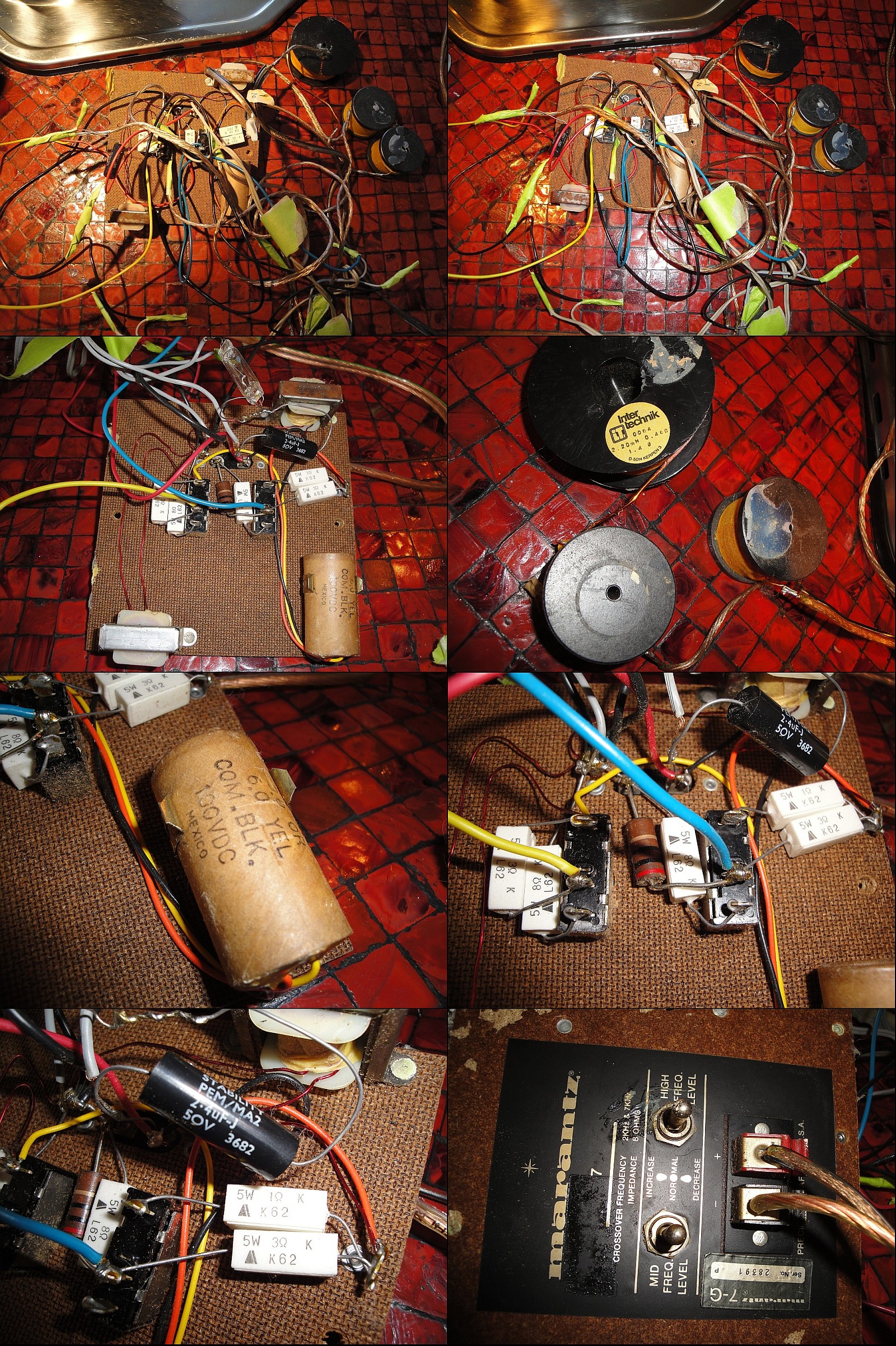

Leuke reacties heren! Je snapt natuurlijk dat ik niet ineens alles kan posten. Overzichtsfoto's volgen zeker!
@Hondasnl; jouw draadje heeft mij voorafgaand aan de aankoop erg veel nuttige info gegeven! Dank daarvoor!

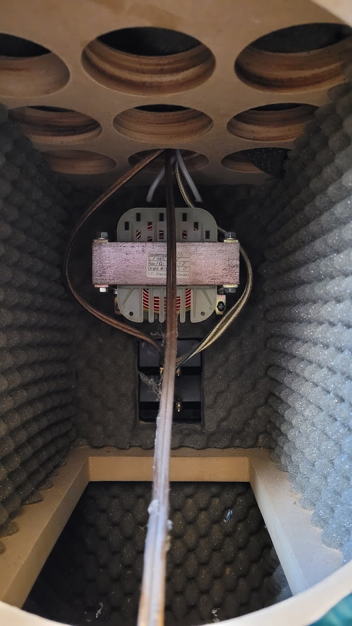

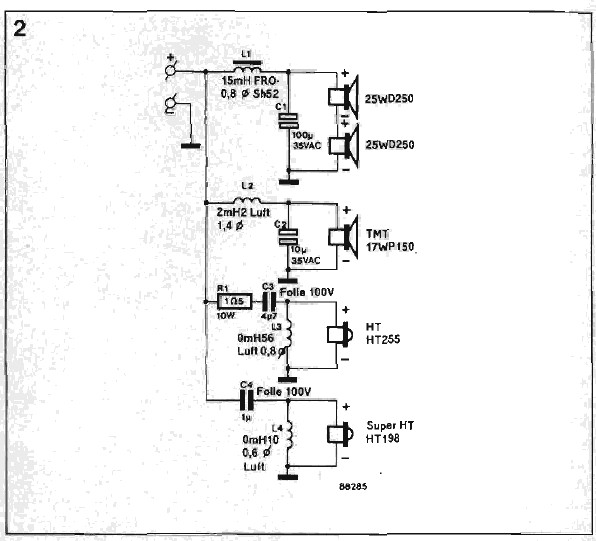

Ik heb al veel info over de speakers verzameld online. Op mijn foto van de binnenzijde zie je een verstevingingsframe dat typisch is voor de Basis 95, het laatste model. Daar ben ik heel blij mee. Ook zag ik de kenmerkende, enorme trafo zitten, een goed teken! Overigens trof ik ook een knalgele bal uit een ballenbak aan in de speaker. Die is er ooit door een kind in geduwd blijkbaar...
Haha! Leuk!Maarten-Jan schreef: ↑di 28 dec 2021, 7:34
Dit ziet er in elk geval erg verzorgt uit zo!
Flinke bloktrafo met dikke draad!

Over het algemeen zien ze er inderdaad redelijk netjes uit, even afgezien van die verkeerde woofer. Ik denk dat je een hele mooie basis hebt zo, en dat gaat je heel veel werk schelen. Ik ben benieuwd wat je van de weergave gaat vinden. Leuk topic welke ik lekker ga volgen.

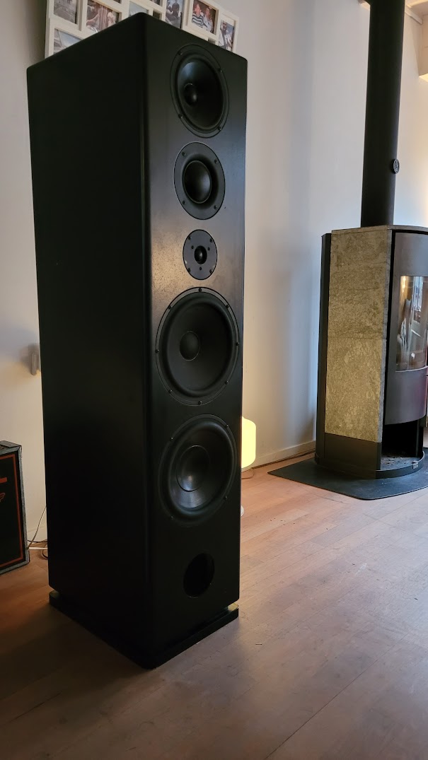

Nu nog even wat totaal foto’s om mooi overzicht te geven van de huidige status.

In de middagpauze besloot ik mezelf nuttig te maken en de speakers de trap op te tillen. Ik woon op de eerste etage en ze stonden nog beneden in de garage. Een lange trap met een kwartdraai boven. Met de basreflexpijp verwijderd kon ik de speakers enigszins hanteren en veilig optillen. Zonder verder na te denken liep ik zo de trap op, tot dat kwart... Ik moest hem neerzetten want ik kreeg het niet voor elkaar. En dan sta je ineens vrij bovenaan een trap met een loodzware speaker die echt rechtop door het trapgat moet. Het lukte me uiteindelijk tree voor tree de speaker de laatste treden af te laten leggen. Eenmaal boven realiseerde ik me dat het nog een keer moest...
Nu staan ze dan! Proefdraaien op de NAD. En ik moet zeggen, ze stellen me niet teleur. Sterker nog, het klinkt verbluffend goed en vele malen beter dan de Mission 705 speakers die ik vervang. Dat was een impuls aankoop, de Vifa's zijn weloverwogen gekozen. Tijd voor een sfeerimpressie: Wat een grote jongens zijn het! De komende tijd wil ik vooral veel proefdraaien en de speakers door al mijn favoriete muziek heen halen. Ik ben net begonnen met Protection van Massive en die maakte indruk. Ik speel de muziek over mijn cd-speler. Lekker ouderwets maar zo mooi gedetailleerd en neutraal. Vanavond start ik met Dark side of the moon van Pink FLoyd, daar zitten wat schelle stukken in die veel vragen van de tweeters en middentoners.
Wie heeft nog suggesties over wat ik zou moeten testen nu ze nog in elkaar zitten?

Ik heb de originele woofers van de basis 1.0 er nu inzitten, maarkt volgens mij niet heel veel uit. Hebben min of meer dezelfde specs. De bovenste van de twee is de woofer die er al in zat en volgens mij origineel is, de onderste heb ik dus al vervangen!

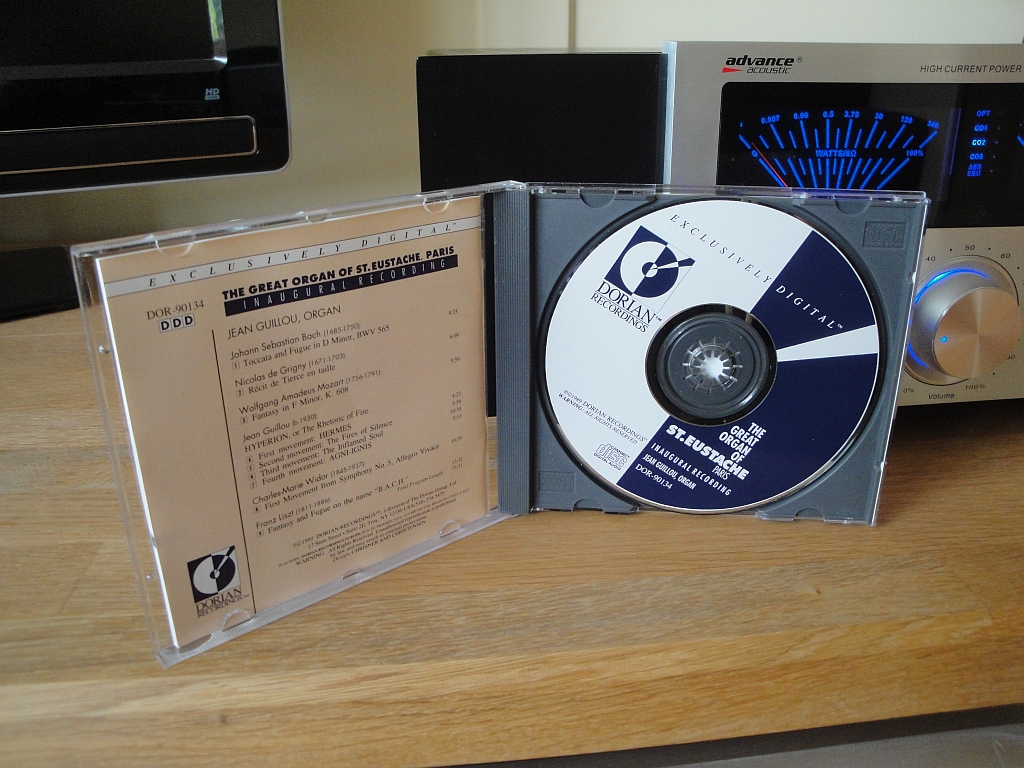

Een mooi orgel als test wat heerlijk diep gaat klinkt ook fantastisch uit een Basis
Tip van Hans.
Destijds de CD bemachtigd.
Geweldig!
Ookal geen doorsnee muziek waar ik vaak naar luister, maar uit een Basis klinkt dat toch wel heel erg aangenaam.
Klinkt heerlijk uit de poorten
https://zelfbouwaudio.nl/forum/viewtopi ... start=2000
Of de Great Organ At St Mary'S Cathedral San Francisco.
Tip van Hans.
Geweldig!

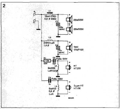

Om uit te zoeken wat er mis is met het geluid, helpt het erg als je de frequentierespons kan meten. Het juiste gereedschap daarvoor is een meetset met microfoon, geluidskaart en een programma als ARTA.
Van de filteronderdelen gaan alleen elco's achteruit na een jaar of tien. De foliecondensatoren, spoelen en weerstanden blijven goed. De elco's kan je demonteren en controleren met een goedkope componententester of LCR-meter.
Of de ophanging van de woofer niet verhard is, kan je controleren door de woofers uit te nemen en los te solderen, om hun resonantiefrequentie te bepalen. Die moet hetzelfde zijn als in het gegevensblad (37 Hz) +- 10 %. Dat gaat het best met een impedantiemeting. Op de resonantiefrequentie piekt de impedantie.
