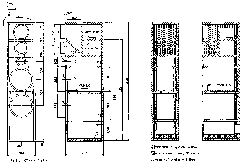

Ik plaatste hier een zoekertje en verdiepte me in deze luidspreker. Als snel kwam ik er achter dat er drie typen waren, de Basis 1.0, 2.0 en 95. De 95 is de meest recente en de meest gezochte. Op Marktplaats werd een set aangeboden die er wat verfromfraaid uitzag. Niet originele bas drivers, en in algemene zin toe aan een opknap beurt. Ze bleken op een klein zolder kamertje te staan en kwamen totaal niet tot hun recht. Ik kon ze niet heel goed beluisteren, ze werden aangestuurd met een kleine versterker, maar ik vond dat ik ze moest gaan redden. Ze wegen zeker 50 kilo per stuk en dat was geen sinecure om de trap af te krijgen. Tevreden reed ik echter naar huis met ruim 100kg aan speakers achterin de Volvo. Tijd om hier in dit forum te delen wat ik ga doen met de set!
Algemene info Vifa Basis 95:
Houtpakket; Benodigde panelen (25mm) voor Vifa Basis 95:
2 st. 426 x 1300 mm, zijwanden.
2 st. 266 x 1300 mm, baffle en achterwand.
5 st. 266 x 376 mm, 2 voor bodem en bovenzijde, 3 voor bracing nabij woofers.
1 st. 266 x 162 360 mm, achterwand middentonercompartiment.
1 st. 266 x 150 mm, bodem middentonercompartiment.
1 st. 266 x 247,5 mm, tussenschot in middentonercompartiment, lengte van punt tot punt.
2 st. 201 x 70 mm, strookjes bracing tussen achterwand middentonercompartiment en achterwand luidsprekerkast.
1 st. 266 x 70 mm, strookje bracing tussen 2 zijwanden achter het middentonercompartiment.
Tekening
Tekening
3D model
3D model
