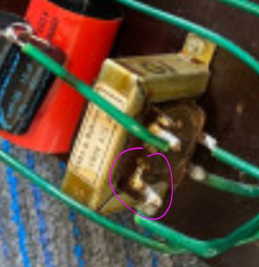

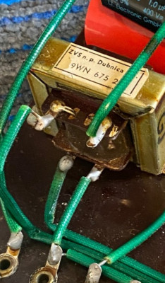

Zou je een betere foto van het trafo'tje willen maken? Mogelijk zitten hier meerdere aftakkingen op waarmee het volume van de tweeter kan worden aangepast. Op de foto meen in te zien dat er twee takken zijn doorgesoldeerd, maar als je even een betere foto maakt dan kijken we even verder.
beijert
Berichten: 3081
Re: Tweeter speelt te zacht
Bericht door beijert »
Lijkt mij origineel
Bericht door Olaf Analogue »
Dat ziet er inderdaad origineel uit. Maar hoe kan het dat iemand anders dan de topic starter nu met een foto van hetzelfde filter komt? Gezien de condensatoren is dit daadwerkelijk het filter van de topic starter.

Op de foto klikken. Dan wordt ie groter en kan je knippen.
Op mijn mobiel that is...

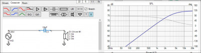

markbakk schreef: do 09 dec 2021, 12:38
Als er met een testtoon zonder condensator geluid uit komt, maar dat stopt nadat je er een condensator tussen zet, dan ligt het volgens mij niet aan de magneet of aan de spreekspoel. Maar: als je 2µF voor 4Ω zet, dan hou je bij 5kHz niet heel veel over. Nog los ervan dat we de impedantie van de autotransformer niet kennen...
Lijkt mij wel dat er gewoon te veel wordt weg gefilterd.

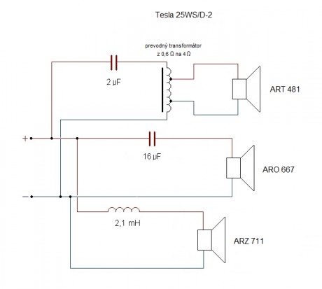

We weten dat de condensator voor de transformator zit en deze de taak heeft om de impedantie naar 4 ohm te trekken.
Dan is dat dus niets meer als onderstaand filter.
Niet zo gek dus dat er niks uit komt.
Maak er eens 10uF van dan zal er wel wat meer uit komen.

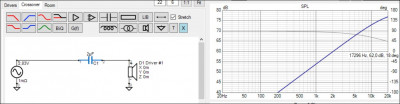

SARK
Berichten: 7728
Bericht door SARK »
Hè wat grappig ... ik had deze gratis luidsprekers in het "Te koop gezien" topic getipt wat grappig dat jij ze nu hebt :goedzo:
Even over je opmerking dat de tweeter te zacht speelt .... als je de complete luidspreker beluisterd, valt het dan op dat de tweeter te zacht speelt?
Waarom ik dit vraag is omdat de mid-unit alleen in het laag is gefilterd en in het hoog lekker doortettert (zie plaatje) en ik vraag me af of de tweeter niet als "super" tweeter is ingezet en het dus klopt dat ze pas heel hoog beginnen mee te spelen.

SARK schreef: vr 10 dec 2021, 6:42
Volgens die sales brochure loopt de woofer (ARO 667) door tot 10kHz.
Nu moeten we dat wel met een of twee pakken zout nemen, maar het geeft wel een indicatie dat dit aannemelijk zou kunnen zijn.
Als super tweeter zou ik dan niet denken als 20kHz en meer (wat tegenwoordig een beetje de "definitie" is), maar het gebied van 8-20kHz.
Wat vroeger (jaren 60-70) toch wel een beetje een ding was.
Gezien het heel lage vermogen van de hoorn klopt een hogere crossover freq ook wel.
Zo even uit op ervaring, ergens rond de 5-7kHz ofzo idd
