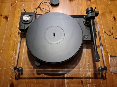

Ik heb recent een Pro-Ject Perspective draaitafel gekocht;
Prachtige speler met Goldring Eroica mc element erbij;
Het ding is nog eens door de immer objectieve tester van Hifi.nl aan de tand gevoeld;
https://www.google.com/amp/s/hifi.nl/am ... ertje.html
En mijn exemplaar stond al ff stil :roll:
Plus hij woonde in een rookhol, niet te zuinig, stof, nicotine, alles in een mooie koek verzameld op plaatsen waar zo 1-2-3 geen doekje bij kon.
Van het weekend hem maar eens uit elkaar gepakt en vanavond met een overdaad aan glassex de bodemplaat maar eens te lijf gegaan:
Het loopwerk hangt los op veerpootjes en wordt door een staafje in hele dikke siliconen olie 'gedempt', dit staafje kun je in diepte afstellen om de demping af te stellen. Erg mooi systeem, ware het niet dat de olie bij mij erg onder peil staat :think: even zoeken leert dat dit olie met een viscositeit van 500.000 centiStoke hoort te zijn, te vinden bij iedere modelbouwshop als differentiëel olie voor rc auto's.
Dit moet nog schoon;
Verder is de voeding een hele simpele muurwrat, misschien is daar nog wel winst te boeken. De phonotrap is voorlopig een Pro-Ject phono box S, tzt komt daar ook nog wat mooiers voor natuurlijk O:)
Nu ik hem toch open heb twijfel ik om gelijk de bedrading in de toonarm te vernieuwen?
Wordt vervolgd :beer:

Het loont wel om nog wat aan de motorsturing te doen.
Pro-ject heeft daarvoor de speed Box gemaakt.
Maar zo ver ik het begrijp is dat puur en frequentie regelaar en is de motor AC geregeld.
Ik heb daar in het verleden wel naar gezocht en zijn ook nog wel ontwerpjes voor te vinden die zelf te bouwen zijn.
Een van de voordelen is dat het schakelen tussen 33 en 45 rpm wat makkelijker gaat.

Het schakelen tussen 33 en 45 is nu een kwestie van de complete motor uitwisselen :rofl:
Wie dat verzonnen heeft :?:
Re: Pro-ject Perspective
Snaar omleggen toch?
Berichten: 20399
Nee, snaar eraf, stekker uit de motor, schroef onder het plateau los, motor eraf, motor met 45rpm poelie pakken, op het plateau zetten, vastschroeven, snaar erom, stekker erin, klaar.

Ik zou de snaar dan ook vervangen Joram. Niet vanwege dat 45/33 verhaal, maar helemaal omdat ‘ie
zo lang heeft stilgestaan.
Bedrading toonarm vervangen kun je je afvragen, zo oud dat dit slijtage vertoond is ‘ie niet. Tenzij de bedrading standaard al niet best is.

Die was gatenkaas, heb al 2 nieuwe liggen :goedzo:
Ik vind het rommel om te zien en voelen [-(

Dat is wel heel bijzonder, meestal is een een poelie met 2 schijven waarbij je alleen de riem hoeft om te leggen.
In dat geval is de motorsturing zeker aan te raden.
Kwestie van een andere frequentie naar de motor sturen en klaar ben je.
Alleen wel even goed kijken naar je motor.
Er is een model met AC maar ook met DC.
In het laatste geval zal je nog een keer de motor moeten wisselen

Dit zijn AC motoren.

Vervangen dan, nu je toch bezig bent. Kun je er een beetje bij?

Mooi dat zijn wel de betere.
Mocht je nog wat toonarm bekabeling nodig hebben, ik heb nog wat vd Hull kabel liggen, wil ik je wel toe sturen.

Ja, dat zou heiligschennis zijn :P Voor lagerolie gebruik ik Kroon H68 compressorolie. Heeft de goede viscositeit en gaat lang mee. Gebruik i.i.g. nooit naaimachineolie, dat is veel te dun.
Berichten: 8108
Is het geen onderhoudsvrij lager met kunststof bussen.
Daar Mag geen olie in dan loopt hij vast.

Komt dat voor bij een Project of een DT van dit kaliber? Anyway dan moet het in de handleiding staan.
Berichten: 20399
Nee bronzen bus met 4 kogels onderin.
