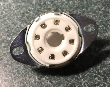

Hier een foto van de voet die door mij besteld was.

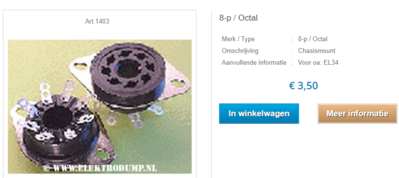

Hier staat het wel bij Electro dump.

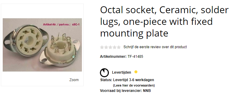

Daar heb ik de buisvoetjes besteld, die 8 pens waren, er staat bij artikel nummer TF-41485, maar op de site van Tonefactory kan je het type nummer niet terug vinden, lekker goed geregeld bij Tonefactory.
Want als ik jou link volg kom dan staan er buisvoeten 8 pens Octal maar niet waar ze voor bedoeld zijn.
Dus besteld 8 pens Octal, maar de pennetjes hebben niet de juiste diameter voor GZ34. Groet,
Pim

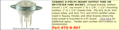

Bij jukebox vind ik deze, dat zou 'm moeten zijn.

Deze is beter dan die jij hebt gekozenAh!buis schreef:Bij jukebox vind ik deze, dat zou 'm moeten zijn.
Heb er slechte ervaringen mee Pim

Je hebt blijkbaar de middenafscherming/-aansluiting van de Loctal buisvoet op de foto die je plaatste verwijderd (waarschijnlijk omdat je dacht dat de GZ34 er dan misschien wel in zou passen).
Jouw kritiek op ToneFactory begrijp ik niet. Als ik op de site zoek op "TF-41485" kom ik bij een buisvoet uit waar bij staat dat hij Octal is: https://www.tonefactory.nl/octal-socket ... ting-platePimDriessen schreef:Daar heb ik de buisvoetjes besteld, die 8 pens waren, er staat bij artikel nummer TF-41485, maar op de site van Tonefactory kan je het type nummer niet terug vinden, lekker goed geregeld bij Tonefactory.![]()
Dag Robert,
Daar heb ik mij klaarblijkelijk in vergist, wnt nu kom ik wel bij de juiste buisvoeten uit.
Groet,
Pim
