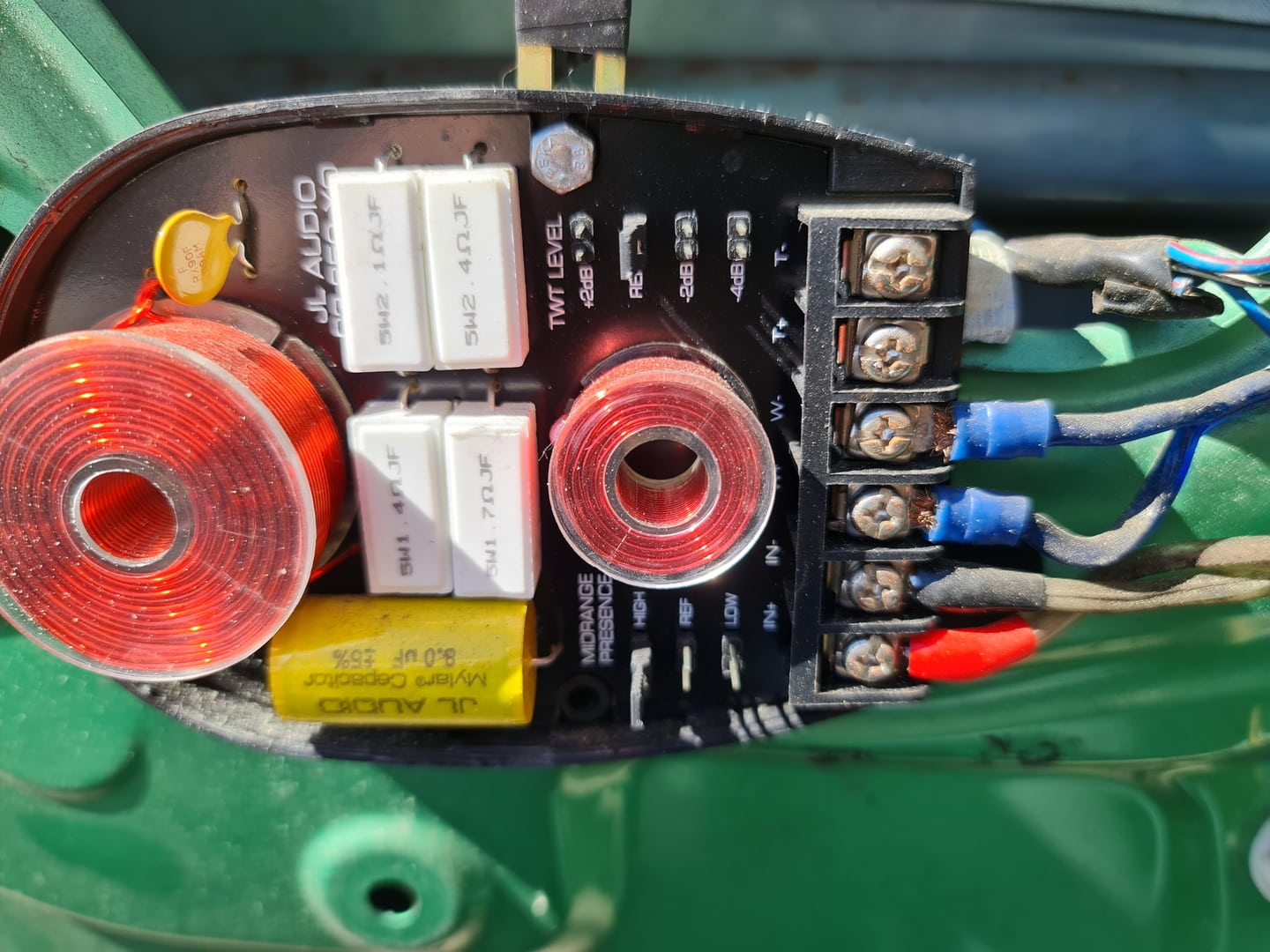

Ik wil graag wat speakers bijplaatsen in da autodeuren 80 Hz - 7,5 kHz, er zitten filters in maar er zijn 3 aansluitingen in,tweeter en woofers.
Wat is nu de beste keus twee losse filters voor de midtone
Of bijplaatsen op het bestaande filter of ?

Nu een set met 2 x16.5 cm woofers 48Hz - 25kHz en twee 19 mm tweeters staan op een versterker ,achterin een 1 kanaals versterker met subwoofers,ik heb nog wat ruimte in de deuren dus dacht daar kan nog iets bij .

Ik heb nu de jlaudio c2 650 met 2 weg filters

Wat me opvalt is dat je tweeters niet via het filter zijn aangesloten.
Dat als eerste doen.
Je speakers werken namelijk het best als ze op de juiste manier worden aangestuurd met de juiste signalen.
Een 2e set kan je dan los van deze set aansluiten op een andere uitgang van je radio.

Bijplaatsen van twee woofers op het bestaande filter gaat niet goed werken, je belast dan met 2 ohm i.p.v. 4 ohm. En dan werkt het filter niet meer zoals het bedoeld is. Daarom apart filter gaan gebruiken.
Maar...het doel zal wel meer bass uit de deuren halen (toch?) en daarvoor heb je naast extra speakers ook wat meer vermogen nodig. En, als dat niet is gebeurd ook een goede demping van de deur en een een zeer stabiele montage van de speaker op de deur.
Welke versterker gebruik je voor de JL Audio C5 composet? Je zou nog voor een 4 kanaals versterker kunnen gaan, dan voor de extra woofers 2 kanalen gebruiken, bijvoorbeeld.

De tweeters heb ik ff los om de kap eraf te kunnen halen ,ja een tweede set is ook een mogelijkheid maar ik heb maar twee deuren is een cabrio ,ik dacht om woofers die ik al heb samen met de tweeters en dan iets in de middentonen bij te kopen ,ik weet niet hoe ik hier per persoon kan antwoorden ,
Maar voor bertje: oke dus niet erbij plaatsen ivm de ohm ,ik heb net even gekeken deze heb ik nu:
https://www.jlaudio.com/collections/car ... iers-98602
En inderdaad ik heb vier kanalen ,dan zou ik een kabel bij moeten trekken of een drieweg filter moeten plaatsen om alles aan te sluiten ,er zit wel hier en daar wat dempingsmatriaal daar zou ik ook wat bij moeten plakken .

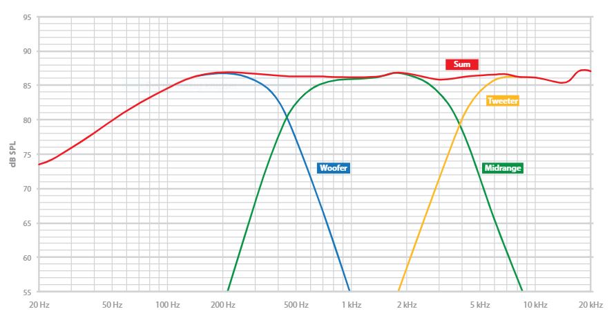

Bij plaatsen van een Mid is zeker mogelijk.
JL adviseert daar ook de onderstaande mid driver voor.
Wel zal je dan een ander filter moeten plaatsen.

Het gekke is alleen dat ik zo snel geen xover kan vinden die door JL wordt aangeraden.

Die zijn zeker aan de prijs en je weet niet of het de juiste zijn.
Extra draad trekken kan wel maar als je dan de mid wil bij plaatsen dan gaan er wel signalen door beide speakers lopen.
Het idee van het filter is juist om dat te regelen.
Je wil dan onderstaand regelen.

de filters moeten specifiek voor de speaker-set zijn.
van die universele, zeker de 3weg, is een beetje roulette

En daarnaast is het de vraag of het er allemaal beter op gaat klinken in een cabrio. Zeker met een passief filter waar je niks mee kan afstellen, behalve misschien het tweeter niveau. Plaats van montage van een midje is ook nogal kritisch....
Ga eerst 's na wat je nu mist in het geluid en bepaal eerst hoe je dat zou kunnen oplossen. Wellicht met alleen demping ben je er al...
