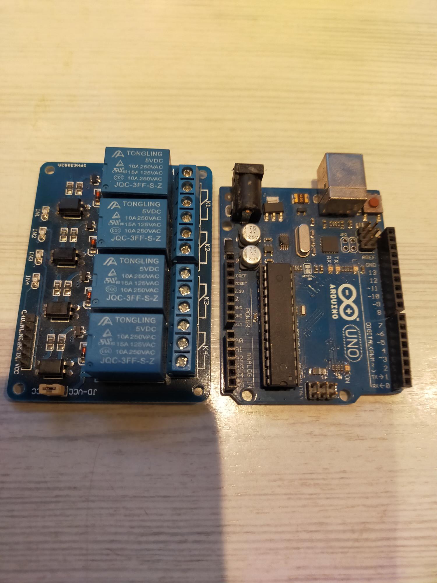

Voor de SE versterker waar ik op dit moment mee bezig ben, met 300B als eindbuizen en 6SN7 in de stuurtrap, wil ik een inschakel vertraging maken. Natuurlijk zijn er meer dan genoeg ontwerpen hier op het forum te vinden, maar ik heb nog een stel Arduino bordjes met allerlei shields, waaronder een bordje met vier relais. Dat heb ik vorige zomer gebruikt voor een kasje in de tuin, waarmee ik bewatering en open en sluiten van ventilatie kon regelen. Heel erg leuk !
Logische vervolgstap leek mij: kan ik het relais bordje met een Arduino Uno niet als inschakel vertraging gebruiken, een simpel programmaatje erin, klaar?

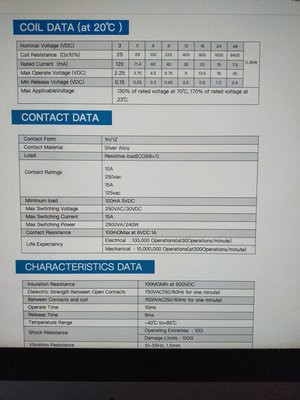

Zowaar vond ik een datasheet van het gebruikte relais, TongLing JQC-3FF-S-Z, 5 V aansturing.
Wat ik niet begrijp, is dat het relais volgens de datasheet 250 V AC kan schakelen, maar slechts 30 V DC ?
Mijn vraag is dus : waar komt dit verschil in maximale spanning vandaan, tussen AC ( 250V ) en DC ( 30V ) ?

Dat komt doordat AC 100 keer per seconde door 0 gaat, een vonk/boog heeft dus 100 keer per seconde de gelegenheid om uit te doven. DC gaat niet door 0, dus als je pech hebt blijft een boog veel langer staan na openen van het contact. Als de spanning beneden de aangegeven waarde blijft, is de afstand tussen de geopende contacten genoeg om een eventuele vlamboog te laten uitdoven. Mocht je behoefte hebben aan hogere spanning, dan moeten de contacten verder uit elkaar, of moeten er bluskamers in het relais zitten waarin de vlamboog uitgedoofd wordt en de energie veilig wordt afgevoerd. Dat klinkt heel heftig, maar DC schakelen is best een dingetje!

Duidelijk ! Circa 400 V DC inschakelen gaat dus niet zomaar...

Inschakelen zou wel moeten lukken, alleen uitschakelen niet.

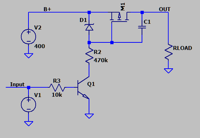

Als MOSFET zou je een FQP3P50 kunnen gebruiken ofzo?
torretje moet ook wel HV zijn, kan eventueel ook een fetje zijn oid.

Dankjewel voor dit voorbeeld !

Zit C1 niet verkeerd? Zoals die nu zit, wordt de MOSFET aan gezet als de voedingsspanning wordt ingeschakeld. Dat lijkt me nou juist niet de bedoeling...

Goed punt. Als je 'm tussen gate en source plaatst heb je een veel grotere capaciteit nodig en hangt het nogal van de belasting af hoe snel de spanning stijgt, maar dat is waarschijnlijk minder erg.

Klopt helemaal, was ff gewoon een schetsje.

Anyway, om dan zelf maar even wat constructiefs neer te zetten.
In dit geval heb je geen last van die doorslag spanning wanneer de voeding bij nul begint.
Je verliest wel de softstart modus, maar ja dat heeft een relay immers ook niet.
De input kun je ook een een opto geval knopen.
Of misschien zijn er zelfs wel optocouplers die zulke hoge spanningen kunnen schakelen, geen idee.

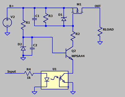

En hier dan een idee met een opto erbij.
Het kan vast wel beter of simpeler of anders of mooier.
Maaruhm voor een buizenbak kun je trouwens altijd gewoon een relay gebruik voor de gelijkrichtbrug
Zie http://www.valvewizard.co.uk/standby.html helemaal onderaan.
edit: sorry, was idd al gezegd, overheen gelezen.
Re: Maximale DC spanning relais
Met C1 tussen gate en drain werkt de schakeling (de eerste) als een integrator. C1 wordt opgeladen met een konstante stroom B+/R2 en de uitgang gaat op hetzelfde tempo omhoog.
Bij afschakelen wordt de uitgang naar nul getrokken door de voeding via de diode in de fet.
Enige nadeel dat ik zie is de veel hogere spanning voor C1.
C1 is in dit geval klein gekozen, om ervoor te zorgen dat wanneer de voeding nog nul is, de mosfet netjes uitgeschakeld blijft.
Ergens rond de 100-470nF zou voldoende moeten zijn.
Die waardes zijn heel goed te krijgen met hogere spanning.
Ik zal laten wel even het hele circuit delen.
Uiteraard werkt de relay oplossing natuurlijk ook, maar misschien vinden mensen dit interessant.
edit: die is niet waar, de spanning over C1 wordt gelimiteerd door zener D1
