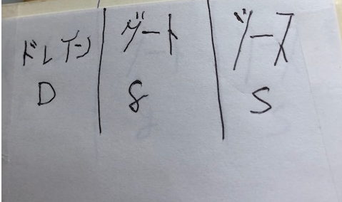

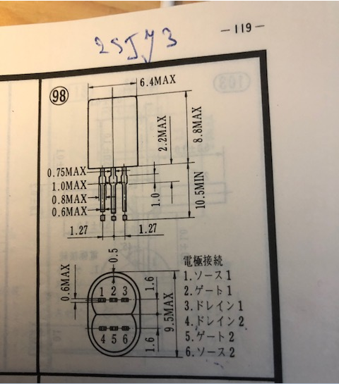

In een Japans data boek staat hij als volgt aangegeven.
De 2SJ73 wordt zo weergegeven.
Hier de vertaling van de pinout.

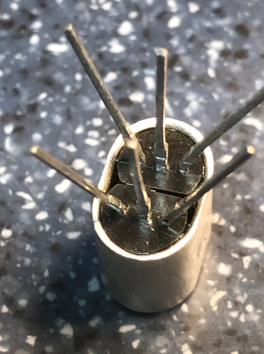

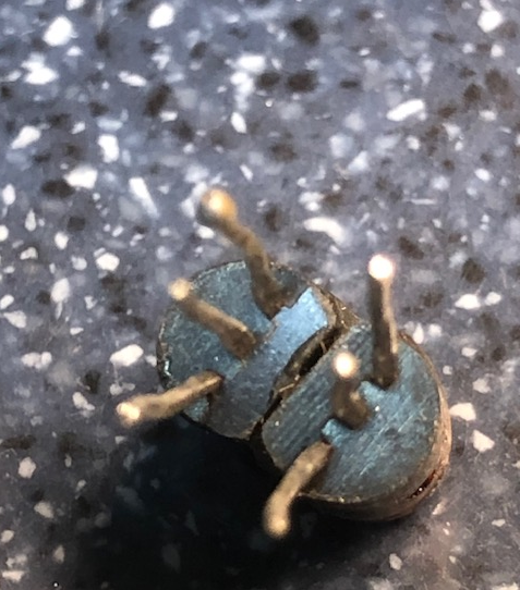

Nu komt mijn uiteindelijke vraag, de 2SK146 heeft de drain tegenover elkaar zitten, terwijl de 2SJ73 de drain schuin tegen over elkaar heeft zitten, wat mij logisch lijkt want er zitten twee dezelfde Fets in de behuizing.
De 2SK146 zoals de pinout wordt weergegeven is toch heel vreemd, want ook daar zouden twee dezelfde Fets in moeten zitten.
Is er iemand die hier een heldere uitleg over heeft?.

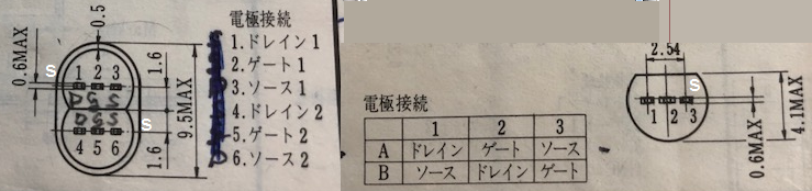

Dat is duidelijk, maar hoe zit het nu met de pinout van de 2SK146?.
Als deze op de zelfde manier zou moeten zitten als de 2SJ73, dan klopt de data niet.

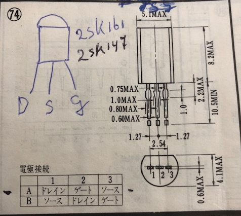

Las ergens dat de 2SK146 zou zijn opgebouwd uit 2 × 2SK147 en dan zouden de 2 drain`s schuin tegen over elkaar moeten zitten.
De data van de 2SK147 is het exact dezelfde als de 2SK146.
En de tegenhanger van de 2SK147 is de 2SJ72 en die heeft dezelfde data als de 2SJ73.
De 2SJ72 zou wel eens de samen gestelde 2SJ73 kunnen zijn.
Is het nog volgen. :think:
Groet,
Pim
Re: 2SK146/2SJ73
Dan zou de SJ kloppen en bij de SK de nrs 1 en 3 verwisseld.
PimDriessen
Berichten: 1452
Re: 2SK146/2SJ73
Bericht door PimDriessen »
Hoi Anne,
Als ik de data van de 2SK147 er bij pak dan zou het er op neer komen dat 4 en 6 omgewisseld moeten worden.
Dan is 1 de drain die ook op de buitenkant door middel van een uitsparing staat aangegeven.
Is dit een optie zoals door mij uitgedokterd?.
Groet,
Pim
Re: 2SK146/2SJ73
Ik dacht 't niet. De 4-5-6 van de SK146 komen overeen met de SK147A (poort in 't midden) zodat de 1-2-3 omgekeerd is aangegeven.
Hoi Anne,
Moest het even uitproberen met een paar Fet`s in de hand, maar je hebt gelijk.
