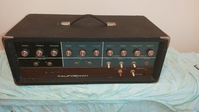

Recentelijk kreeg ik van een zeer gewaardeerd forumlid een apparaat toegeschoven waar ik even verbaasd van stond te kijken. een gitaar buizenversterker die al flink op leeftijd is. het ding stond al minimaal 10 jaar bij hem in opslag, en hij dacht niet dat hij er ooit nog iets mee ging doen. het is dus ook niet bekend of hij in orde is of defect is.
Ermee thuisgekomen ben ik eerst eens flink gaan Googlen om aan meer informatie te komen. Ik was vrij snel klaar, want er is vrijwel niks over te vinden. geen gebruikers ervaringen. amper foto´s, en al helemaal geen schema, helaas. op wat reclame dingetjes na...

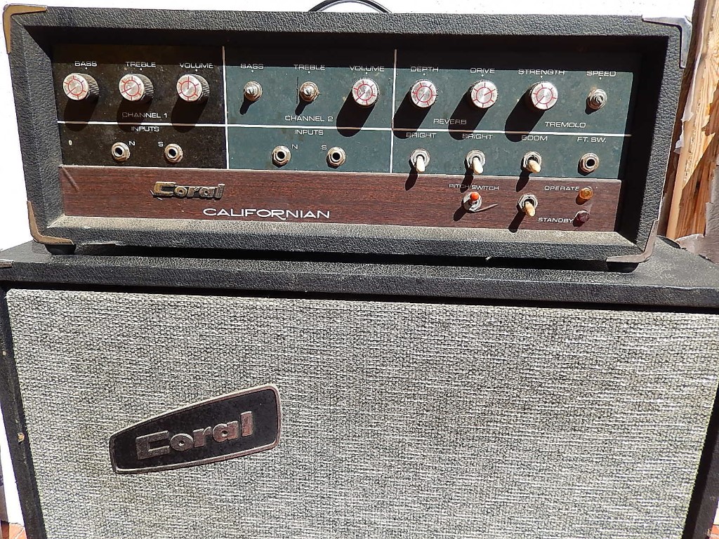

Het gaat hier om een Coral Californian, gebouwd in de fabriek van Danelectro. Coral was een soort van submerk, net als Squier een submerk van Fender is. van wat ik kon vinden is deze versterker gebouwd tussen 1967 en 1969. ruim 50 jaar geleden dus. de verkoop prijs in de USA was destijds 698 Dollar, maar dan zat er wel een speakerkast bij. op het moment van schrijven staat er een te koop in Amerika voor de vraagprijs van 1300 Dollar.
https://reverb.com/item/1922808-very-ra ... -amplifier
Hieronder enkele foto's uitgenoemde advertentie :

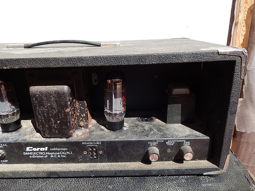

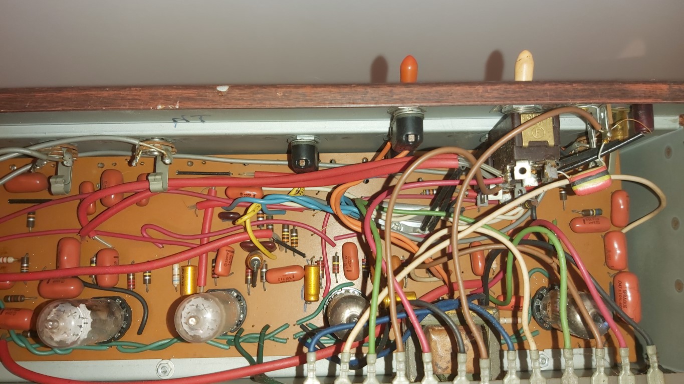

Eerst maar eens wat foto´s maken van de opbouw van het ding. ik moet zeggen dat hij er voor zijn leeftijd opmerkelijk goed uitziet. de kast is best wel netjes en nog heel, minimale roest op het frame, vrijwel alle knoppen en schakelaars zijn aanwezig. en ook heel belangrijk, er is niet mee geknoeit of modificaties uitgevoerd. of het moet het netsnoer zijn dat ooit vervangen is.

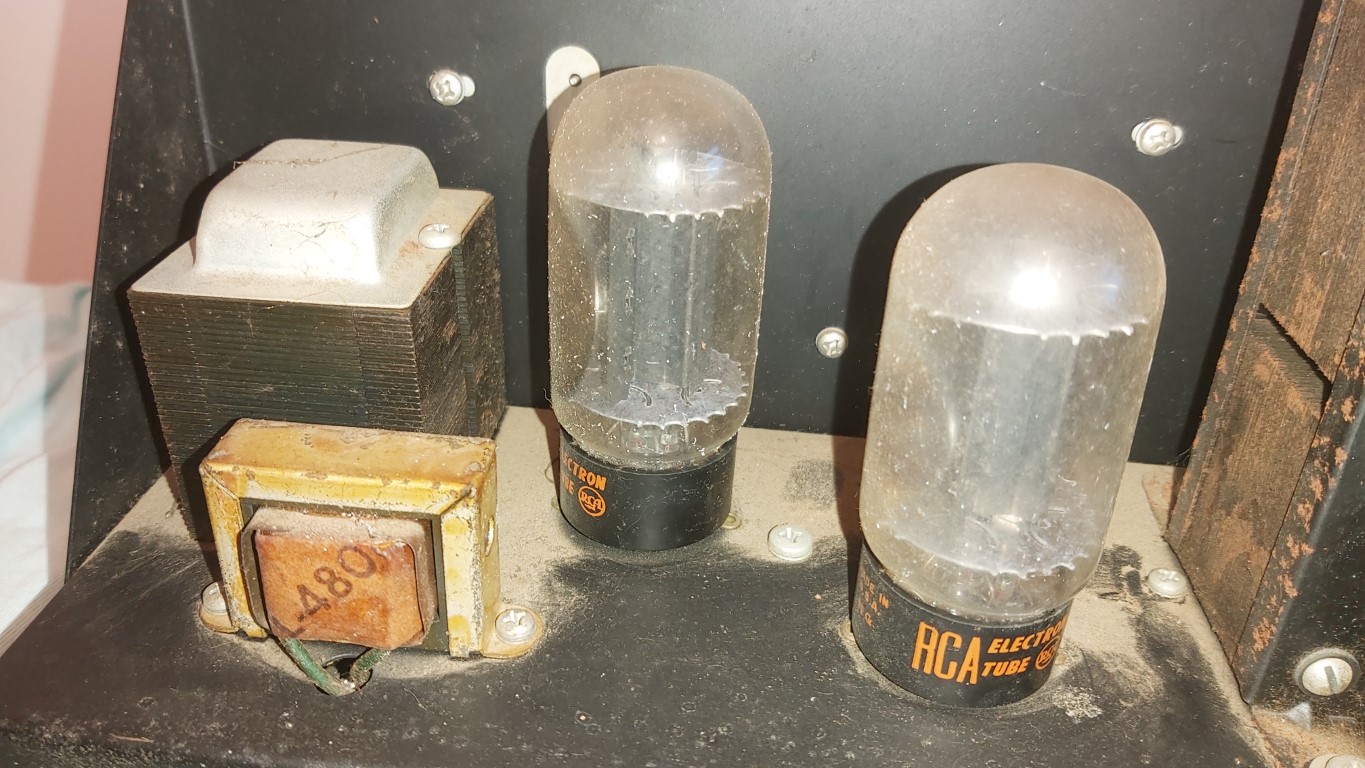

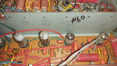

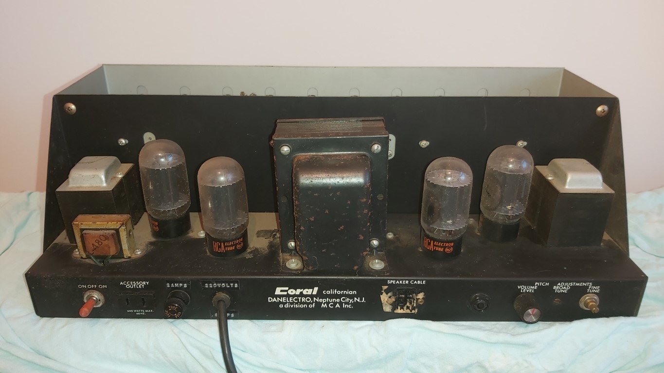

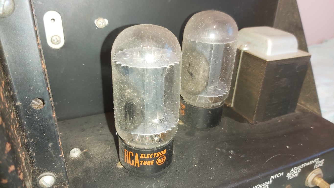

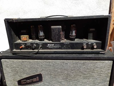

Het frame maar eens uit de kast gehaald en wat foto´s gemaakt. de buizenbezetting is als volgt : 4 stuks 6L6GC, en 4 x ECC83 en 2 X 6FQ7 in de stuurtrap. iets dat gelijk opvalt is dat er niet 1, maar 2 uitgangstrafo´s zichtbaar zijn. ze zijn ook vrij klein. uit de reclamestukken en het voorpaneel maak ik uit op dat het een 2 kanaals versterker is (wat iets anders is dan stereo)
(op de foto lijkt het net of de voedingstrafo nog schever staat dan de toren van Pisa, dit is zeker niet het geval, zal wel vertekening van de camera in de telefoon zijn.)
Kanaal 1 is vrij simpel, volume, bass, treble en dan de eindversterker in. kanaal 2 is een stuk uitgebreider : ook volume, bass en treble, en daarna komen reverb, tremelo, en enkele schaklaars voor laag en hoog boost. ook zit er een soort test toon oscillator in, bedoeld om instrumenten mee stemmen, in onze wereld waar je voor een paar knaken een digitaal stem apparaatje koopt natuurlijk vrij overbodig. maar dit was 1969, groovy man.
Van beide inputs zal er wel een met lage, en een met hogere gevoeligheid zijn, dat is gebruikelijk, ook Fenders en Marshalls zijn hiervan voorzien. ik weet alleen niet wat N en S moeten betekenen.

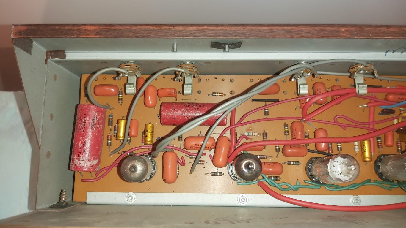

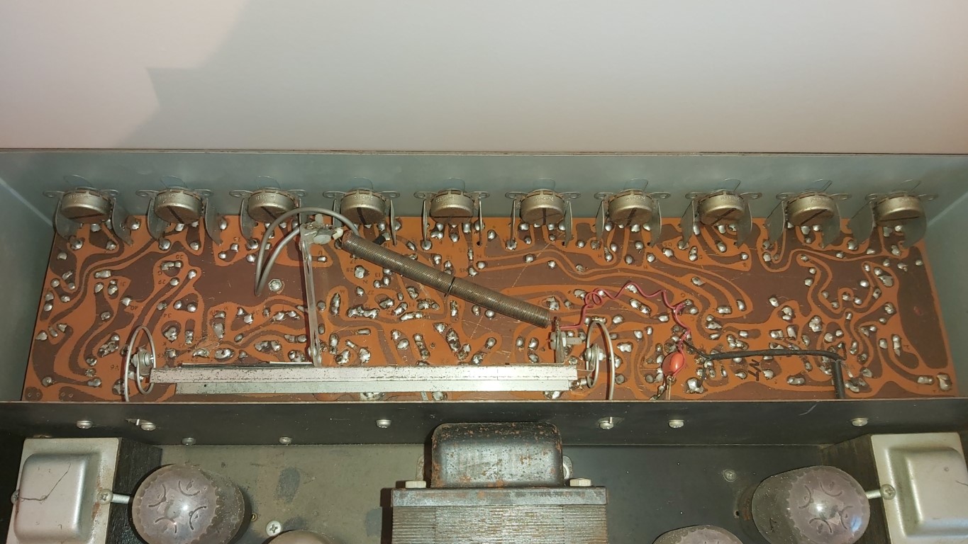

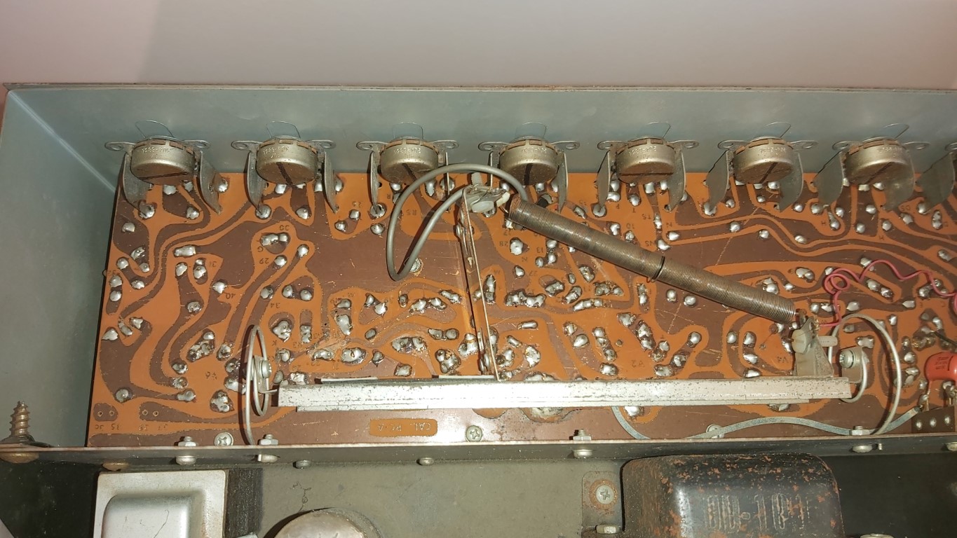

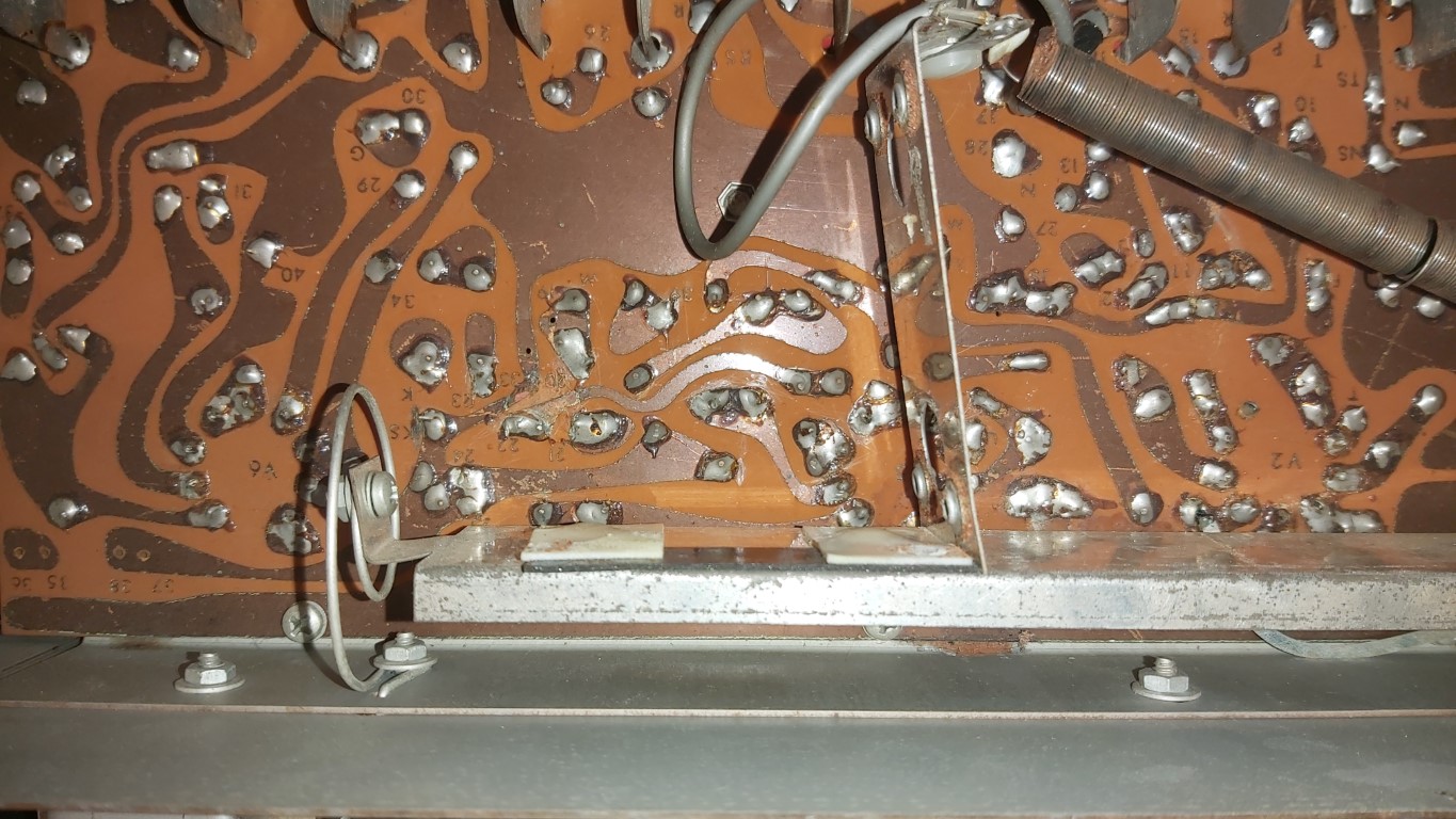

De hele preamp is op een (pertinax) PCB opgebouwd, de eindtrappen hardwired. print ziet er best netjes uit, wel een hoop verbrande flux resten. bedrading is redelijk netjes en vrijwel nergens verbrand of gesmolten. de voorversterker zit ondersteboven ingebouwd ten opzicht van de eindversterker. het chassis is van gepuntlast plaatstaal. de oranje condensatoren zijn van Sprague en zien er ook netjes uit. over de elco´s heb ik zo mijn bedenkingen, bij de rode lijkt het wel of er een soort witte schimmel aan de buitenkant zit. zo op het oog zijn er geen elco´s fysiek lek.

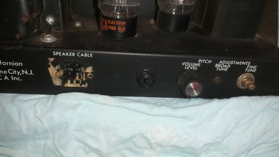

De speaker uitgang is met een mijn onbekende 6 polig chassideel uitgevoerd, zo te zien is de zwarte Jack uitgang er later bijgeklust. de galmveer is defect, maar waarschijnlijk wel te repareren en anders heb ik nog wel een andere liggen. de eindbuizen zijn voorzover ik kan zien nog origineel RCA, de 6FQ7 ook, de ECC83 zijn van Amperex (made in Holland) dus zullen er wel later ingezet zijn.

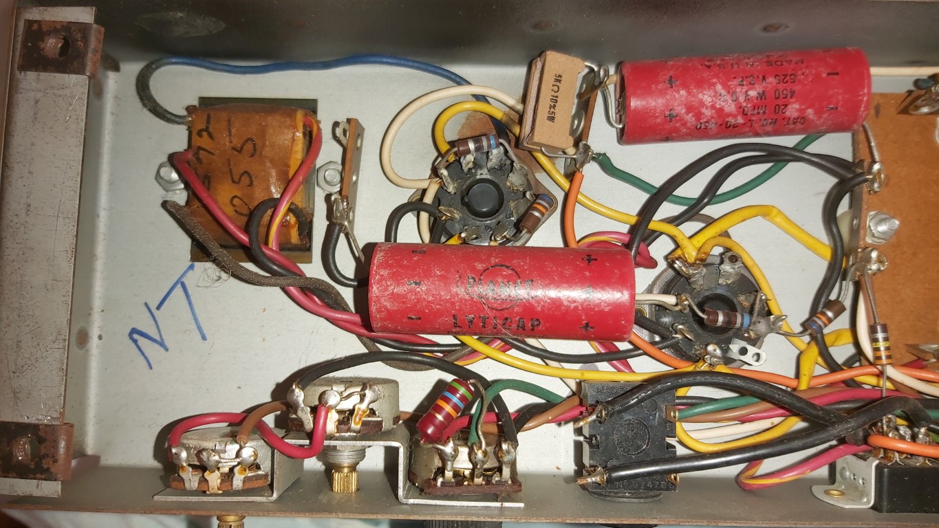

Ik zit een beetje in dubio wat verstandiger is.
Eerst de versterker opstarten met een Variac en dan testen, of eerst nieuwe elco's plaatsen en daarna pas testen.
Graag hoor ik jullie mening hierover.
Uitgangspunt is vooralsnog nu om de versterker te restaureren, met respect voor het ontwerp en leeftijd.
Je moet dan denken aan de volgende zaken :
- Alle soldeerverbindingen opnieuw doorsolderen.
- De contacten van de Jack aansluitingen schoonmaken.
- De potmeters demonteren en schoonmaken.
- Ik zou de buizen graag willen laten doormeten op een buizentester, dit om te weten in welke staat ze verkeren. bij deze een oproep wie er van het forum in het bezit is van een buizentester en hiertoe bereid is.
- De contacten van alle buisvoeten schoonmaken.
- Alle elco's vervangen.
- Een IEC Chassisdeel monteren voor de netspanning.
- Spanningen meten en controleren.
- Een alternatief voor de 6-polige luidspreker uitgang monteren.
Feit is natuurlijk dat de de elco's ruim 50 jaar oud zijn.
En ik heb wel eens vaker geschreven dat elco's er (vrijwel) nooit gemaakt zijn om zo lang mee te gaan.
Aan de andere kant heb ik vrijwel geen praktijkervaring met elektronica die even oud is als ikzelf.
Heb laatst wat filmpjes zitten kijken van bovengenoemde Uncle Doug.
Met name het herstellen van enkele Silvertone's. die kwamen namelijk uit dezelfde fabriek.
Daar zijn in een aantal gevallen ook dezelfde rode hoogspannings elco's gebruikt, en hij vervangt ze ook eerst voor dat hij de versterker test.

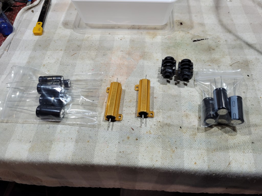

Ik heb in ieder geval eerst een inventarisatie gedaan van de aanwezige elco's.
Alle oude zijn axiaal uitgevoerd.
- 1 x dubbelelco van 10 + 10 uF / 450 Volt (rode op de foto's).
Deze zou heel goed te vervangen zijn door 2 van deze parallel :
https://www.eoo-bv.nl/axiaal/10132-axia ... -450v.html
- 3 x 20 uF / 450 Volt. (rode op de foto's)
Vervanging : https://www.eoo-bv.nl/axiaal/10134-axia ... -450v.html
- 5 x 25 uF / 25 Volt.
Vervanging : moeilijk. EOO heeft geen axiaal 25 of 22 bij 25 Volt. wel 22/16 maar dat is dus een lagere werkspanning. lijkt me niet verstandig. wat wel zou kunnen is 2 x 10 en 1 x 4.7 parallel, maar dat gaat zo rommelig eruit zien, dat gestapel. dan zou ik eerder nog een radiale 22/25 erin zetten.
-1 x 100 uF / 50 Volt.
Vervanging : ook moeilijk, zal wel een radiale 100 / 50 worden.
- 4 x 100uF / 150 Volt. (roze op de foto's, bij de gelijkrichter diode's.)
Vervanging : ook moeilijk. geen passende axiale bij EOO. een radiale zou een mogelijkheid kunnen zijn.
https://www.eoo-bv.nl/radial-100uf180uf ... v-sme.html
Maar dan moet ik eerst kijken of die passen, de oude zitten vrij dicht bij elkaar.
Zal ook eens even bij Jukebox Revival kijken wat zij kunnen leveren.

Heb even gekeken naar wat prijzen van nieuwe buizen.
6L6GC, ongeveer 20 tot 30 euro het stuk. goed verkrijgbaar, in principe 2 paren nodig.
ECC83, ook goed verkrijgbaar, rond de 15 euro per stuk. 4 stuks nodig.
6FQ7 (naar ik begrepen heb een 6SN7 in Noval behuizing), is wat zeldzamer, 2 stuks nodig, zeg maar een euro of 15 het stuk.
Totaal zal dat op zo'n 200 euro uitkomen, is niet zo'n ramp, maar als het niet nodig is, zou het zonde zijn.

Ik heb een 8 Ohm dummyload, en pas nog 2 stuks 50 Watt / 4 Ohm weerstanden besteld. voor een 2e dummyload.
Een van de eerste acties zal dan ook moeten zijn om die eerder genoemde 6-polige connector naar Jack / 6.3 mm chassisdeel om te bouwen.

Er zijn zo wat onderdelen binnengekomen. axiale en radiale elco's. met wat koperdraad en krimpkous zijn die radiale er ook wel in te krijgen.
2 weerstanden van 4 Ohm bij 50 Watt max. deze moeten nog op een koelblok gemonteerd en bedraad worden.
En 2 nieuwe jackaansluitingen voor de luidspreker uitgangen. ik heb nog eens even in de schema's zitten kijken naar de oorspronkelijke 6-polige aansluiting. ik maak eruit op dat het een soort veiligheidsmaatregel voorstelde. 2 polen werden gebruikt om de spanning te onderbreken als deze stekker er niet in zat. in de stekker zat dan een doorverbinding. op zich helemaal geen dom idee moet ik zeggen.

Tja, elco's vervangen? Dat standaard doen is voor mij geen vanzelfsprekendheid. I.i.g. niet bij restauratie. Heel vaak zijn meer dan 50 jaar oude elco's nog in uitstekende conditie, als nieuw. En soms kun je ze na 15 - 20 jaar weggooien. Alles hangt af van de kwaliteit van de rubber afdichting en werkcondities en daarmee de conditie van het elektrolyt. Mijn devies bij restauratie waarbij je het apparaat zoveel mogelijk origineel wilt houden: Altijd eerst waarde en ESR opmeten! En als ze een tijdje werkloos hebben gestaan eerst weer een dagje formeren.
Re: Coral Californian (Buizen !)
Mja, dat is iets waar je een behoorlijk eind over kunt discussiëren. ik ging wat meer uit van het punt "geen risico nemen".
Echt vertrouwen wekken de (rode) huidige elco's op basis van visuele waarneming ook niet voor mij. (voor wat het waard is, natuurlijk.)
Het is ook niet dat dit een kostbare uitgave was, een euro of 15 op zijn hoogst.
Indien het hier een zeldzame Fender of Marshall met een hoge dagwaarde zou betreffen, zou ik mogelijk iets anders instaan.
Ik heb zo'n klein componententestertje die ook capaciteit en ESR kan meten (weet niet hoe nauwkeurig of betrouwbaar dat is) maar een op zich goede meting is natuurlijk nog geen garantie dat de betreffende elco het nog een aantal jaren zal volhouden. (mijns inziens, tenminste)
