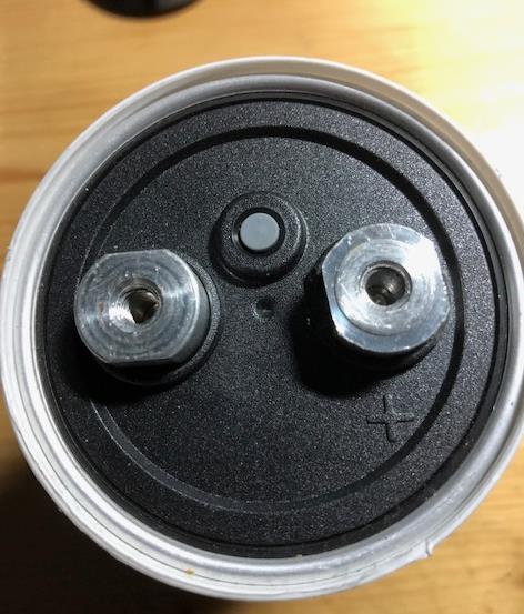

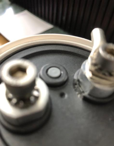

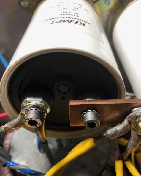

Bij het vastzetten van een draadvork op een Kemet Elco, ging het mis.
Het gedeelte waar de schroef in gedraaid wordt draaide ineens mee, nou is de vraag hoe zou het inwendige van deze elco zijn geconstrueerd.
Moet ik deze elco weggooien, of kan de aluminium draad bevestiging worden vast gelijmd, met 2 componentenlijm?.

Je kunt gewoon meten of hij nog goed is.
Heb er nog nooit een open gemaakt dus weet niet of dat gaat.
De platte kanten zitten er niet voor niets op met een sleutel tegen houden.

Dat zag ik ook toen het al te laat was, dat er met een steeksleutel 13 het draad gedeelte kan worden vastgehouden.
Maar dat heb ik nog niet eerder gezien bij een elco, normaal draai je de bout erin tot hij vastzit.
Dus als de lading er op blijft staat ter vergelijking met een goede elco zou hij gewoon gebruikt kunnen worden, denk jij?.

Dan heb je er nogal wat kracht op gezet zeg :shock: Is alleen de schroefdraad dol of draait de hele bus mee? In dat laatste geval is ie gewoon lek. Dan heb je de afdichting ook aan gort gedraaid. Dan kan ie nog wel goed werken maar zal ie dan niet meer lang mee gaan. Is het aan jou om dat af te wachten of niet.

Dat valt wel mee, heb het met een Inbussleuteltje vastgezet dan is er niet een echte hefboom aanwezig, de schroefdraad is geheel intact.
Het is niet zo dat het gedeelte waar de draad inzit zover los zit dat het met de hand kan worden losgedraaid, moet daar nog steeds wel een steeksleutel voor gebruiken om er beweging in te krijgen.
Denk dat het verstandig is om een nieuwe te bestellen zijn niet zo prijzig, € 10,00 per stuk.

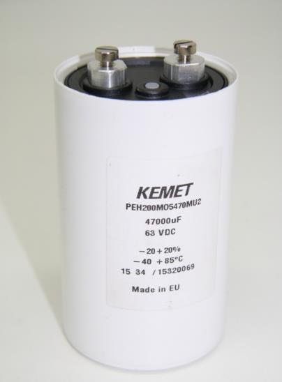

Aan de nummering te zien zijn het Rifa elco's. Nu onderdeel van Kemet.

Na nog eens goed te hebben gekeken naar de elco met het meedraaiende schroef gedeelte, er is een nokje afgebroken waar de inkeping zit.
