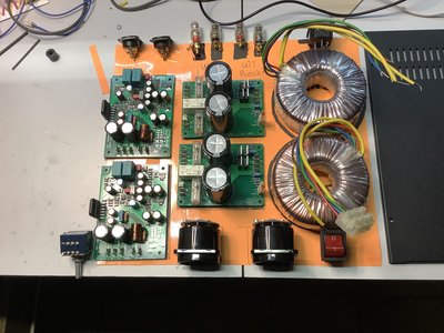

De meeste dingen zijn gedaan voor me door Joram en Pjotr
Heb de keuze uit 2 kastjes een modushop galaxy nog en nog wat
Dit kastje
En Deze mooie kast met voor geboorde gaten
Maar beide kastjes zijn mooi , omdat ik ook nog wat andere projecten heb waar een wat grotere kast nodig is
Probeer ik het in die kleine galaxy en nog wat , niet belangrijk 80 mm hoog inwendig 320 mm breed en 283 mm diep
Kastje modu shop
Kastje modu shop
Het moet net gaan ,

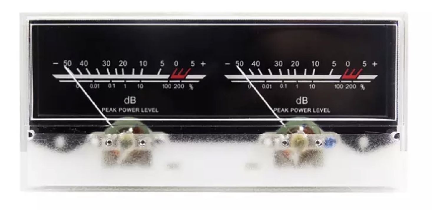

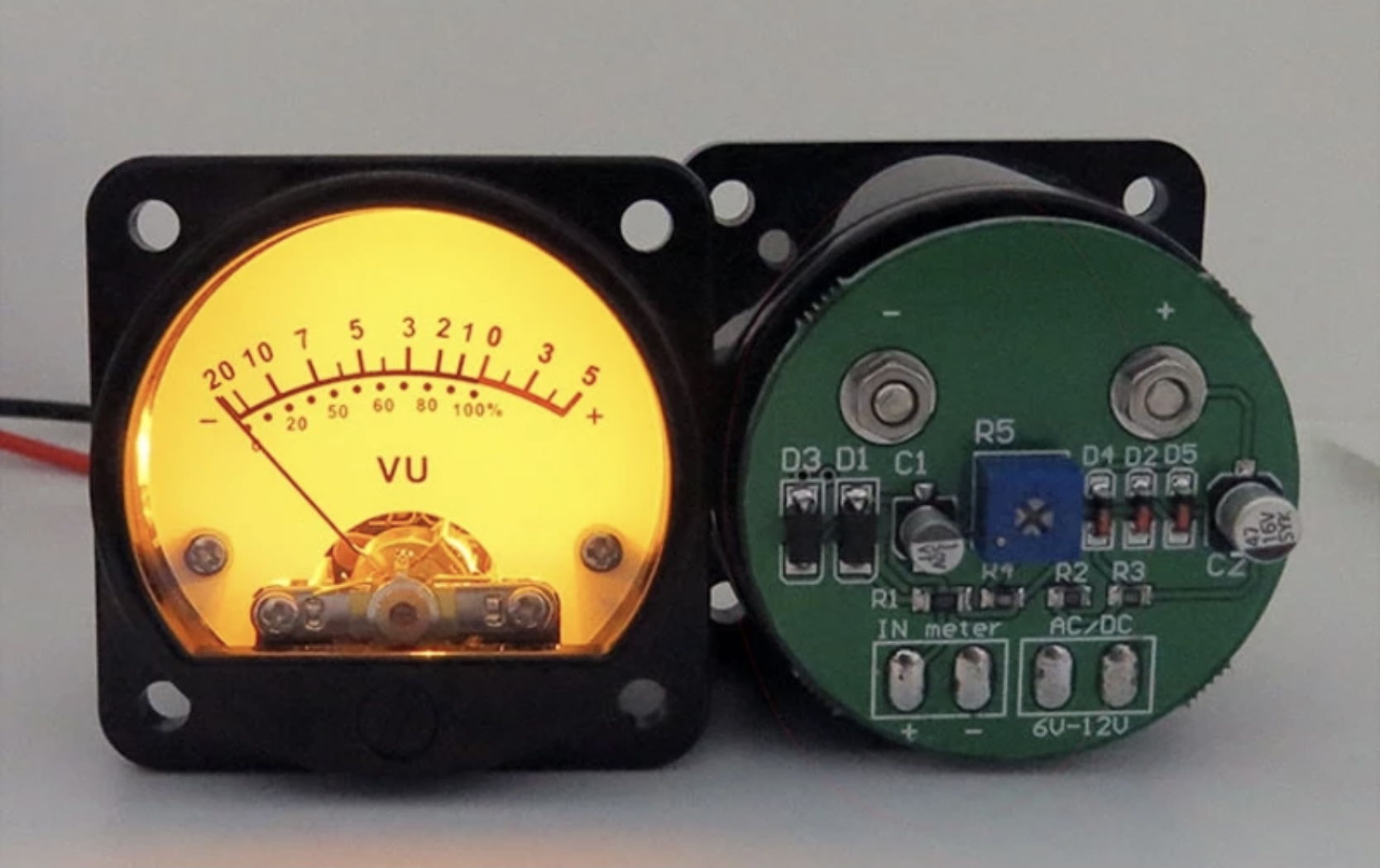

Ik heb 2 van die ronde VU meters met printjes achterop [url=€ 19,53 15% Off | 2pcs 45mm Big VU
Zie plaatje O:)
Potmeter ligt er naast maar komt boven de versterker print in het front

Ik heb een 4 mm dikke rubberplaat voor onder de ringkern transformatoren
De ronde bevestiging platen heb ik niet ,
Die moet ik zelf maken met wat rubber op de trafo en er onder dan verschuiven ze niet
Maar het kan er allemaal net in O:)

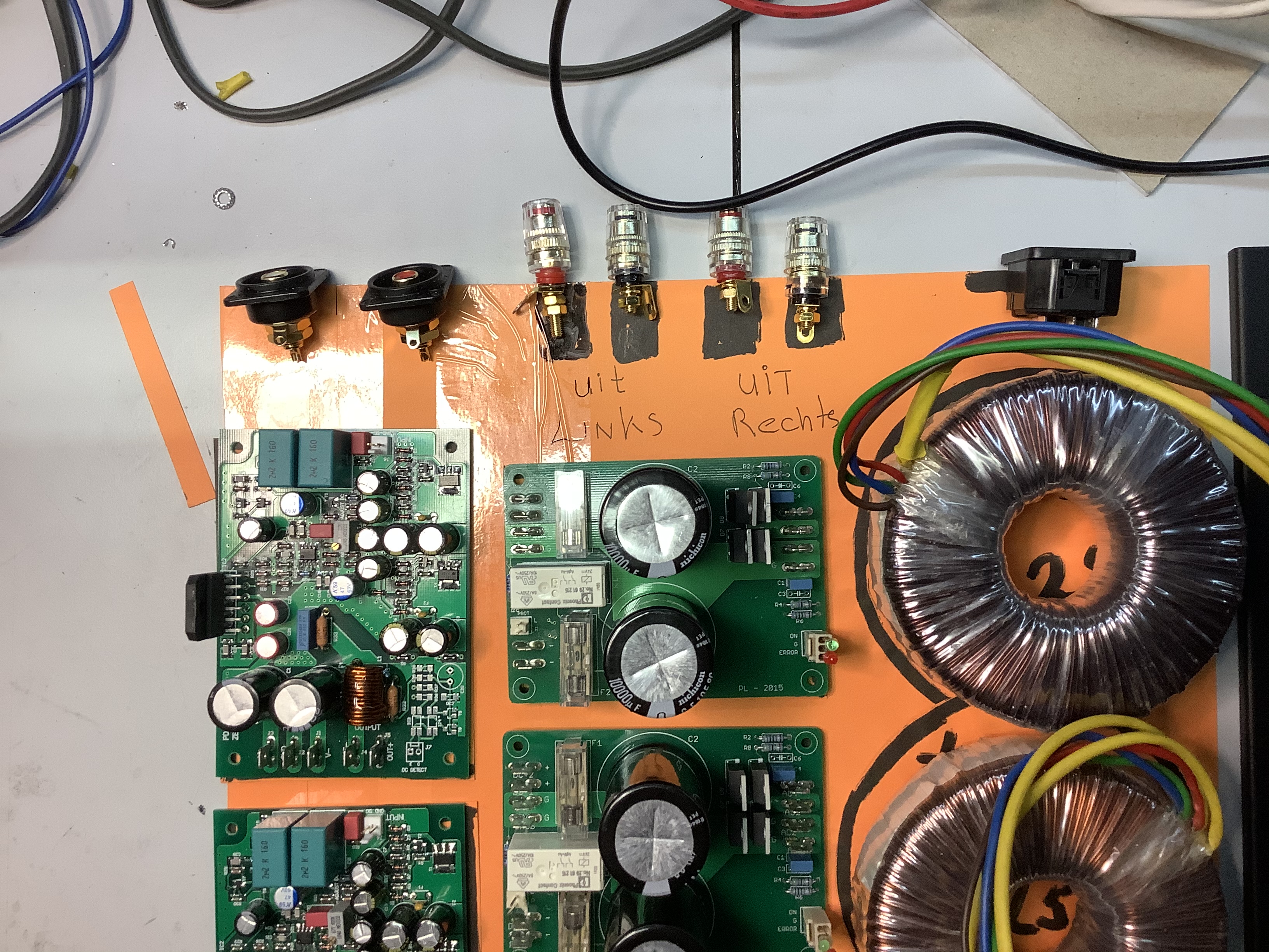

Schakelaar is dubbelpolige met neon lampje net entree met zekering
Voor ik ga boren frezen nog Tips wat er in op moet wat ik vergeten ben ?
Ik vind de VU meters eigenlijk niet passen op een torren doos (terrarium) :lol:
Deze passen beter vnd ik
Retro 70 er jaren VU meters
Vu meters buizen tijdperk

:shock: Dat wordt flink proppen zo. Heb je het al eens in de echte kast gelegd? Met die grote trafo's moet er misschien nog een inschakelbegrenzer bij.
Re: CA mk1 OpaBert
Ja het ligt er klem in Pjotr
Gaat wel maar Het zit bijna klem tegen elkaar

Heb de VU meters ook nog niet
Kan ik er nog eens over nadenken
Vanavond komt de grotere kast dan zal ik het daarin leggen
En een paar VU meters bestellen
Kan ook die Digitale Volume meters met dat display erin zetten :-k
Moet dat eens goed over denken Want dat is een hoop geld voor een hoop bling bling

Het is inderdaad vrij krap, maar als je de printen op hoogte zet met afstandhouders kun je de bekabeling eronderdoor laten lopen.
Input langs onder, voeding en luidspreker bedrading langs boven, niks aan het handje idd.

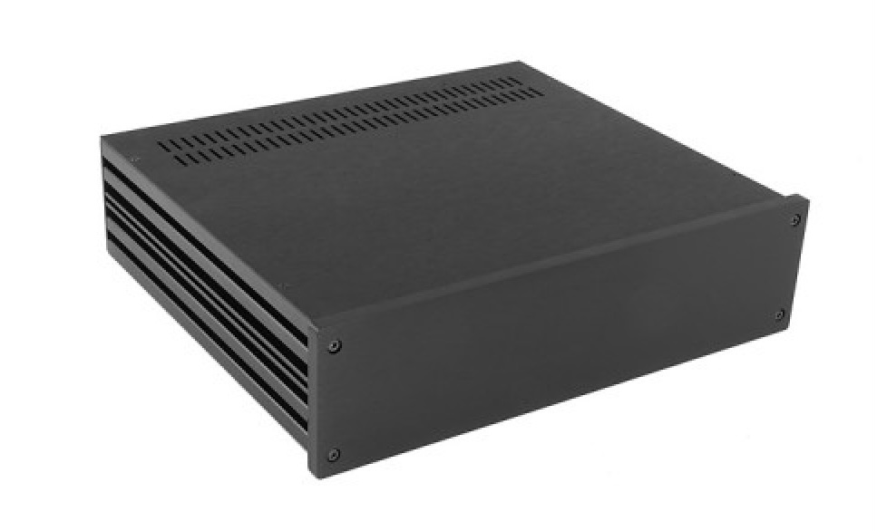

Hoy Ray, ik heb Bert deze kast opgestuurd: https://www.audiophonics.fr/en/boitiers ... -5562.html Daar past alles ruim en met gemak in! De LM's tegen een intern koelprofiel of tegen het 6 mm alu dikke front. Hij moet alleen even een biesje o.i.d. over het display gat plakken. Of een mooi plaatje bij freeskees laten graveren voor een potmeter als hij dat zou willen.

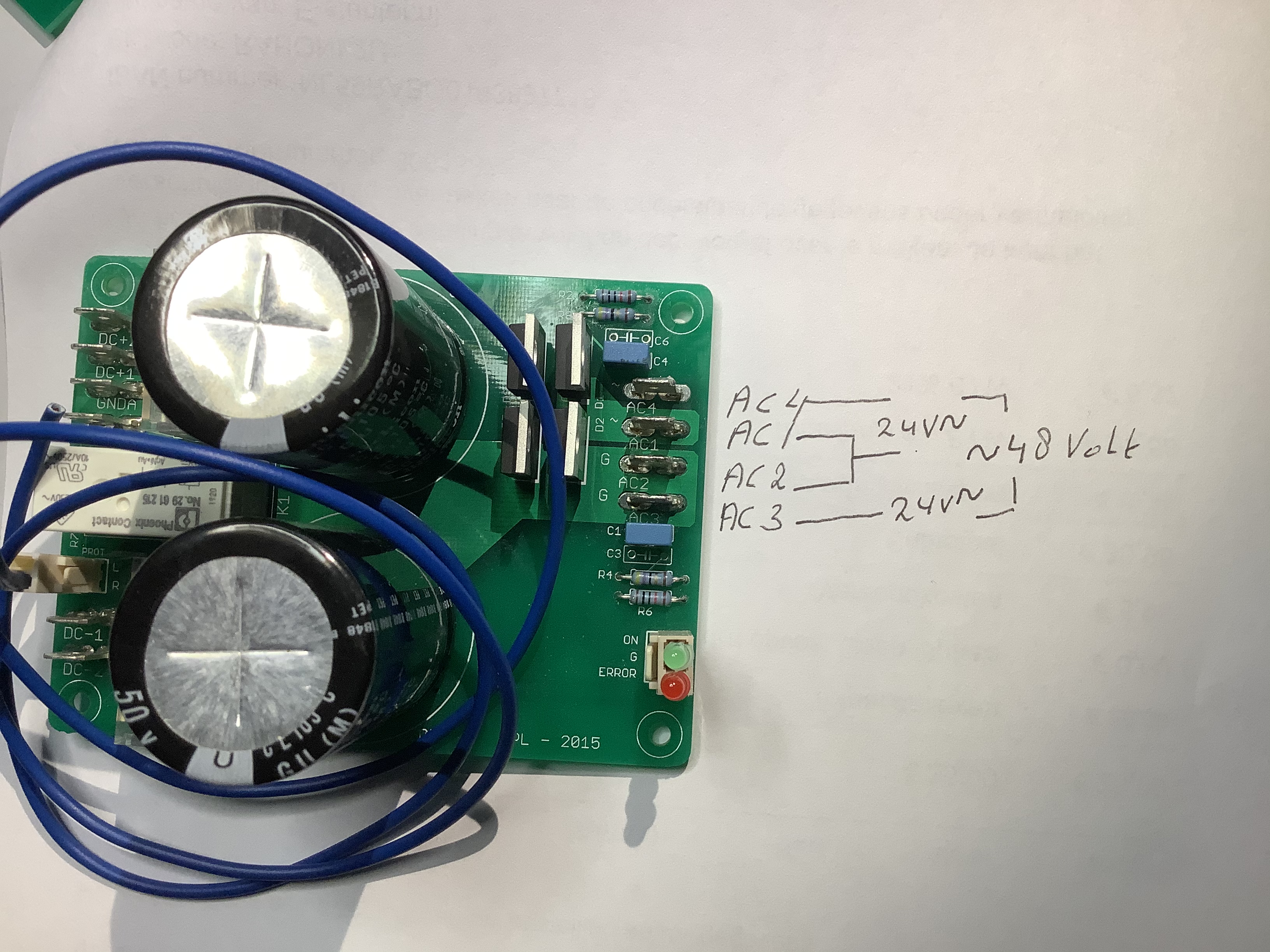

Ik weet niet eens hoe ik daar de trafoo,s op aansluiten moet :(
Ik dacht er moet een midden tap zijn met 24volt -0-24
Meestal moesten die versterker zo worden aangesloten DC zou dat zijn -32 0 +32 Maar deze niet dus
Ik dacht het moet zo als in dit plaatje
Maar dat werd tegen gesproken Dus ik snap er steeds minder van

Maar ik zit nog steeds dat maar niet snap hoe ik die trafo 2x25 volt op die voedingsprint moet aansluiten

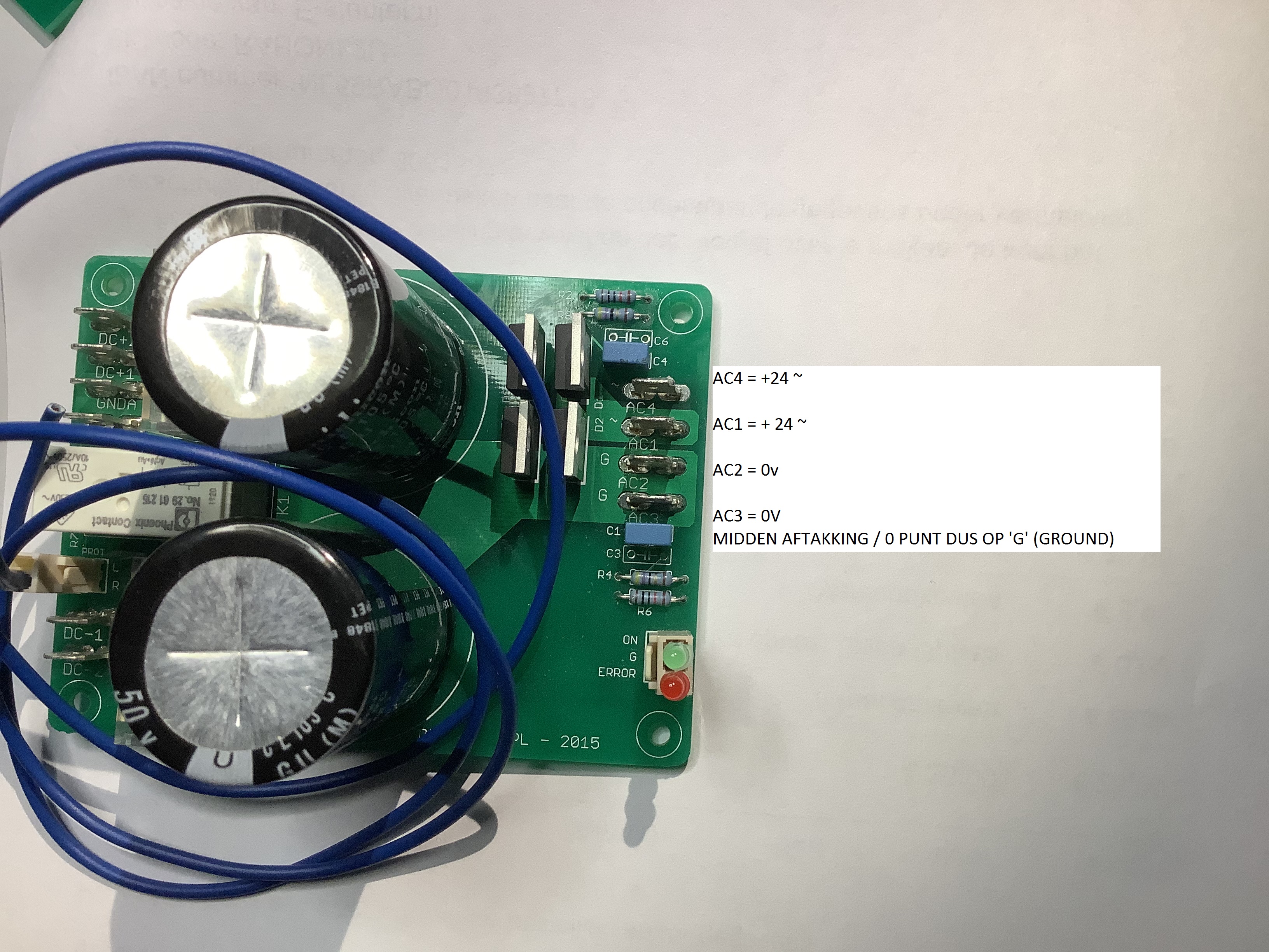

Gewoon even aan de bedenker Knuisje vragen. Die wil je vast wel helpen hoe dat moet.
Berichten: 20408
Re: CA mk1 OpaBert
en ik ook wel hoor :D
Het zoals je denkt en als je de voeding niet op de versterkers aansluit kun je gewoon meten van te voren :wink:
