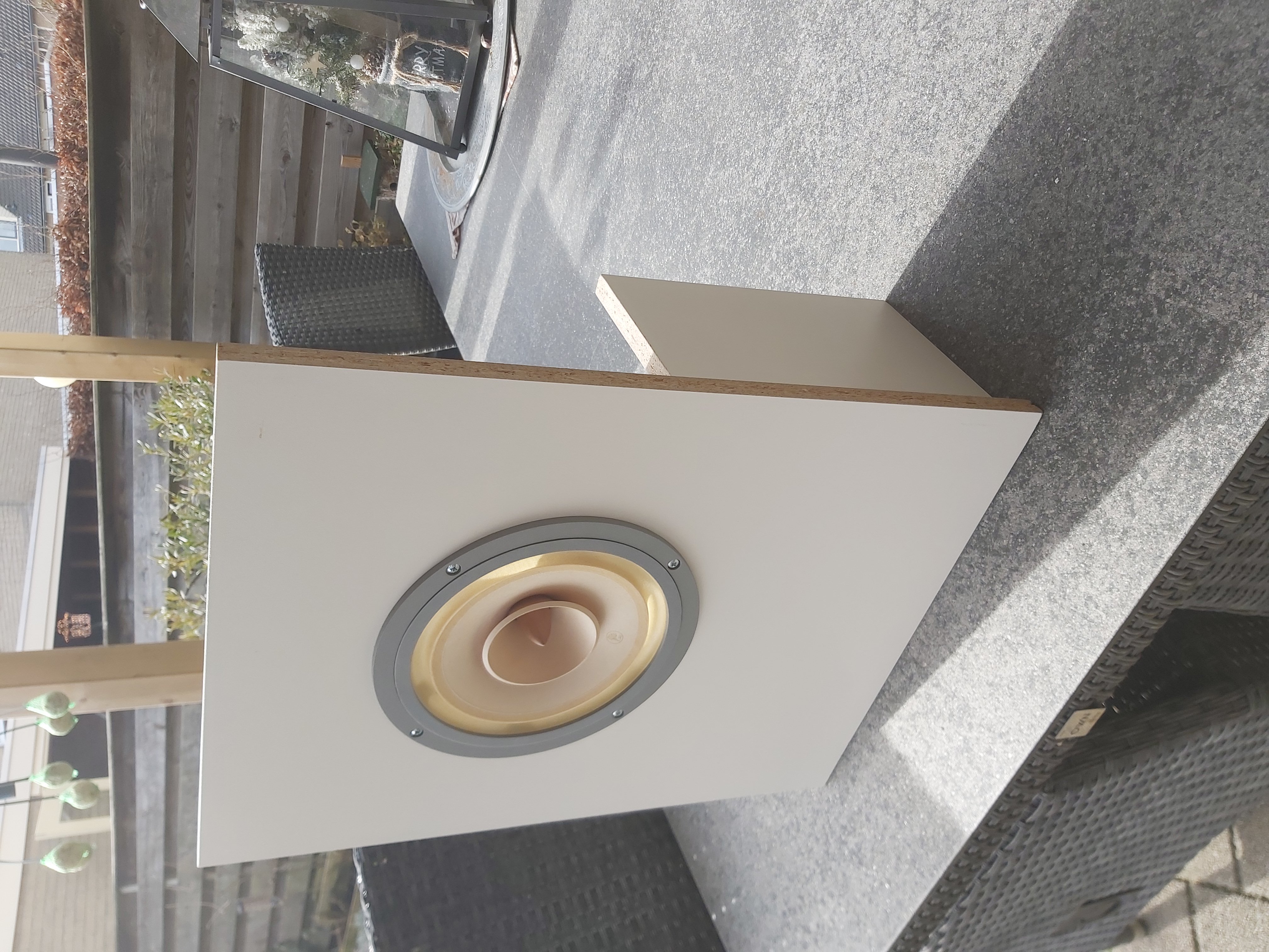

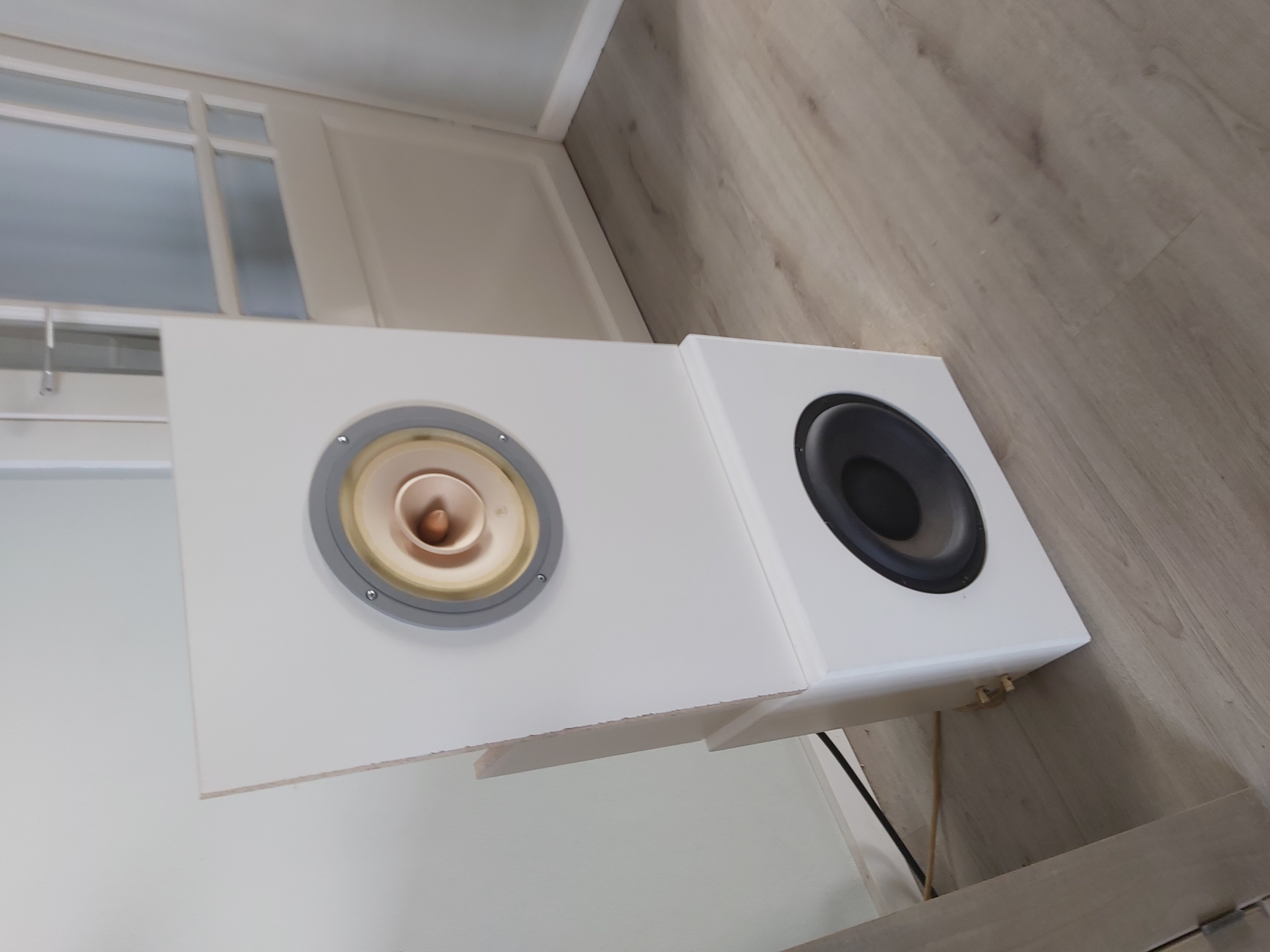

En als het dan een beetje lekker weer buiten is, en je hebt een paar kastplanken over....

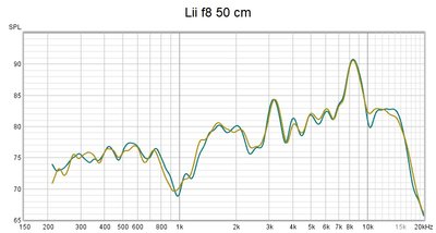

Ik heb even een ruwe meting gedaan op 50 cm afstand. Wordt er niet zo vrolijk van. :shock:
Meting gedaan vanaf 200 Hz, en 1/6 smoothing toegepast.
Berichten: 28472
Re: De afhaalchinees. (lii audio)
OMG :shock: Dat doen ze renners in de Tour niet eens aan. Hier heb je echt een dsp nodig.

hmm, dat is niet zo denderend. ik moet zeggen dat ik dit niet zo herken van mijn Fast 8 (nooit gemeten) maar een dip van 5db op 1khz of een piek van 10db op 8.5khz zou aardig hoorbaar moeten zijn. mocht het interessant zijn zou je ook mijn setje Fast 8 eens mogen lenen (als je ooit in de buurt van Den Bosch bent.)

Het was ook behoorlijk hoorbaar hoor, vandaar ook mijn drang om een eq erop los te laten.
Op het gehoor, had ik het gebied rond de 2K naar beneden getrokken, in de meting blijkt dan
ook, dat dat kwam om de dip bij 1K te compenseren, maar lekker luisterde het nog niet.
Beide drivers meten verder wel gelijk, dus ik verdenk niet echt de drivers.
Maar, ik had hier echt veel meer van verwacht, als ik eerlijk ben.
Ik heb het nu een beetje bij getrokken met de eq, maar deze is zeer beperkt, en kan niet wat ik wil.
Dus om met deze driver te werken, heb ik of een hele bak met onderdelen nodig, of zoals Gerhard zegt, een dsp.
