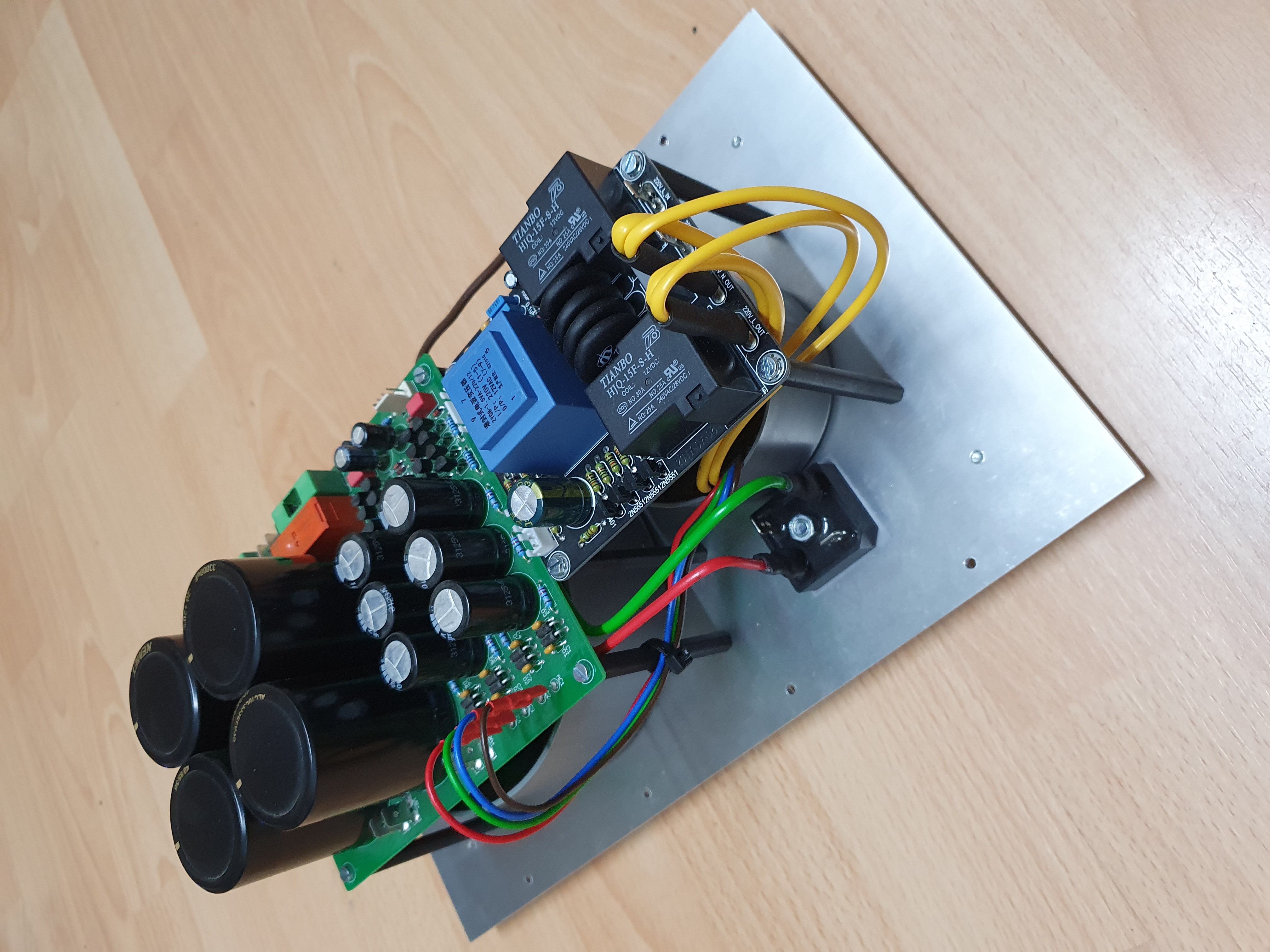

Ja, ja, die staat ook nog op de werktafel, wachten is op de bestelling van Reichelt voor de laatste loodjes.
Voeding is bijna klaar en de versterker modules zitten al op de koelblokken gemonteerd.
Strak! Alleen zou ik de secundaire draden van de trafo even twisten, per paar, dus niet vlechten, dit ivm. magnetische veld rondom de draden.
Ga ik nog even naar kijken. De draden van de kleine trafo zijn nog wel te twisten, die van de grote trafo gaat denk ik iets lastiger worden.
