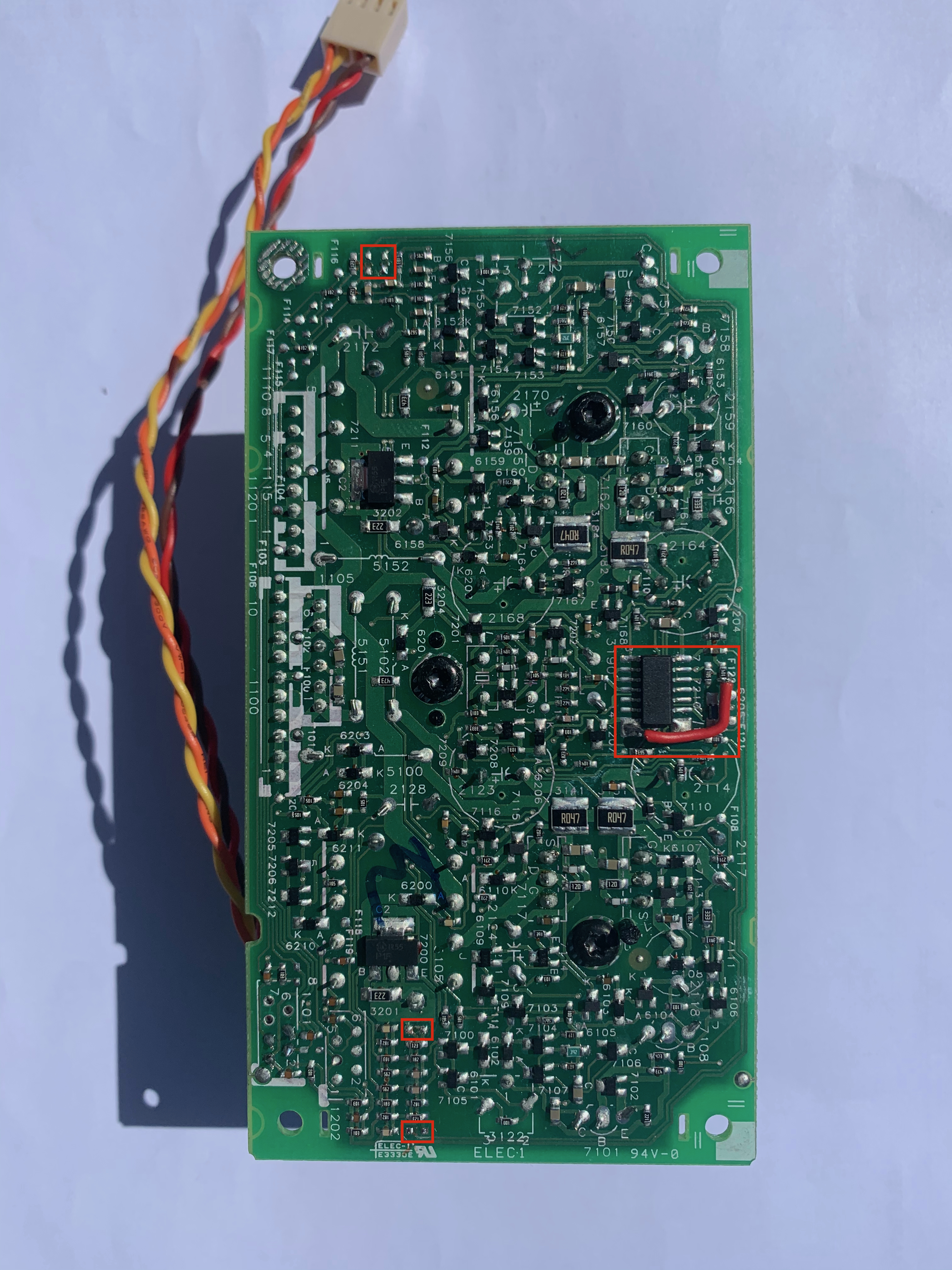

Foto van de module en de mods, rode draad is mod om enable naar hoog te trekken, zodat module werkt.
Met rode rechthoeken is de plaats van de aanpassingen aangegeven.

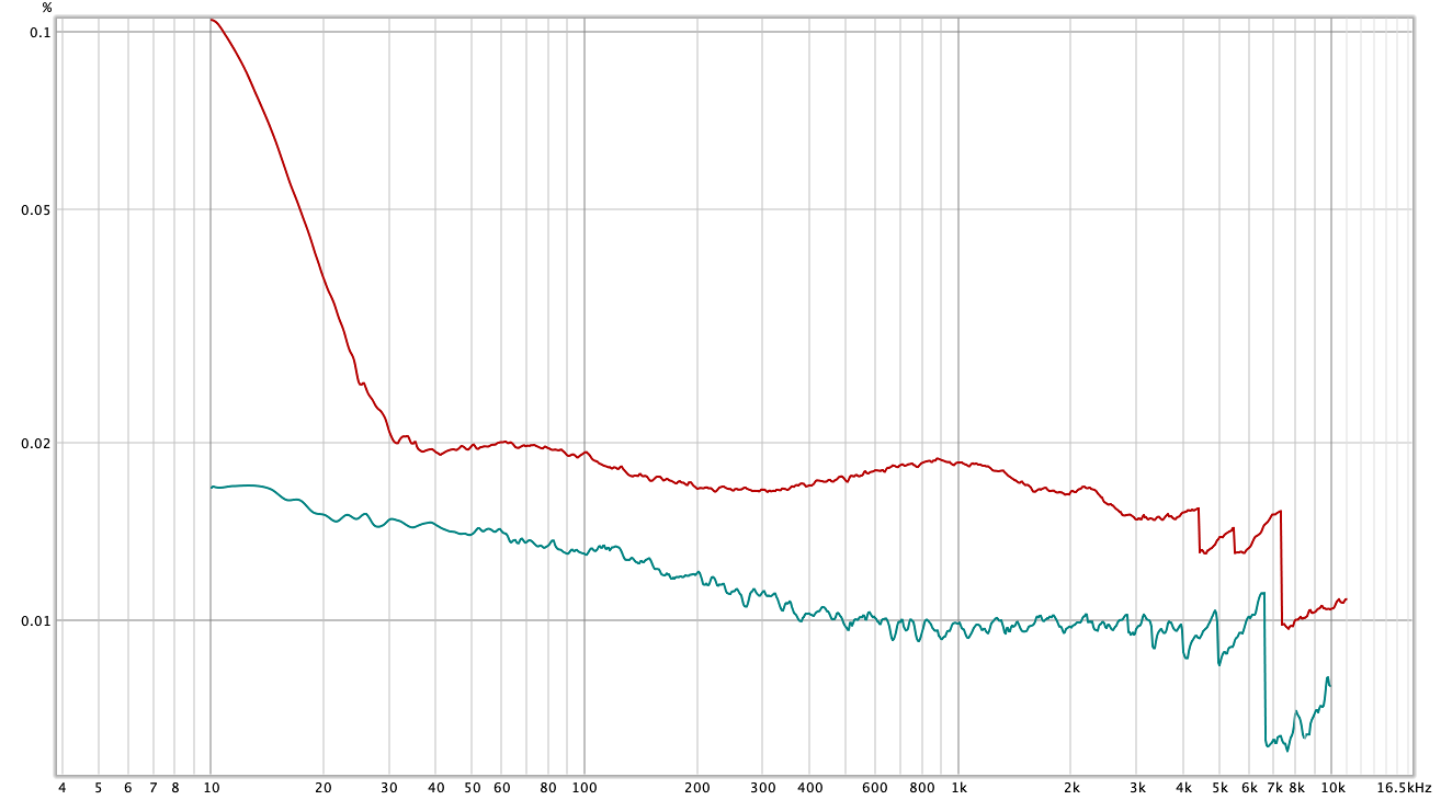

Verschil in THD rechterkanaal module 1, origineel en na verwijderen C clock koppeling.

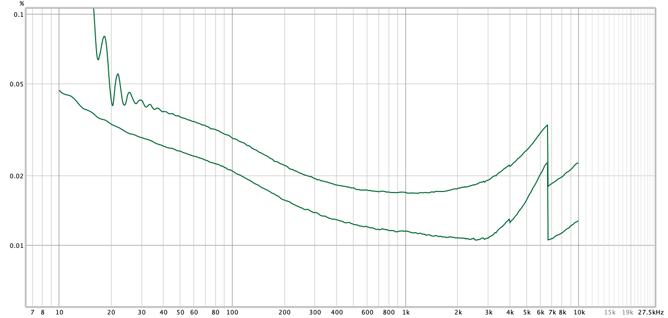

Verschil in THD rechterkanaal module 2, origineel en na verwijderen C clock koppeling.
De ene module had meer last van verstoring uit clock circuit, dan de andere module, maar ook bij de module die zich wat beter gedroeg was er verbetering na verwijdering van een aantal condensators.

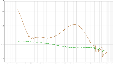

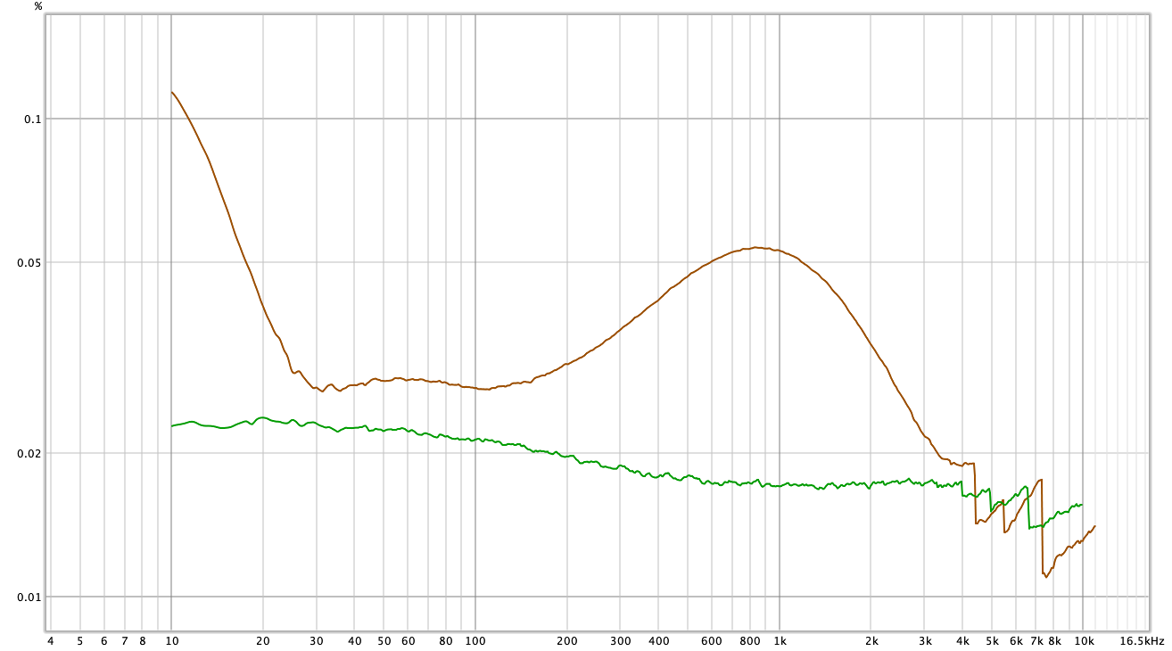

Verschil in THD met verlagen van gain met een belasting van 35 watt RMS in een load
En een meting van hoe verlaging van de gain de THD verlaagd.
In schema staat dat de terugkoppel weerstanden 22k zijn, echter na verwijderen meten ze als 18K en deze zijn vervangen door 12K weerstanden, die elders van print verwijderd waren, omdat die niet nodig zijn als clock forceren niet nodig is.

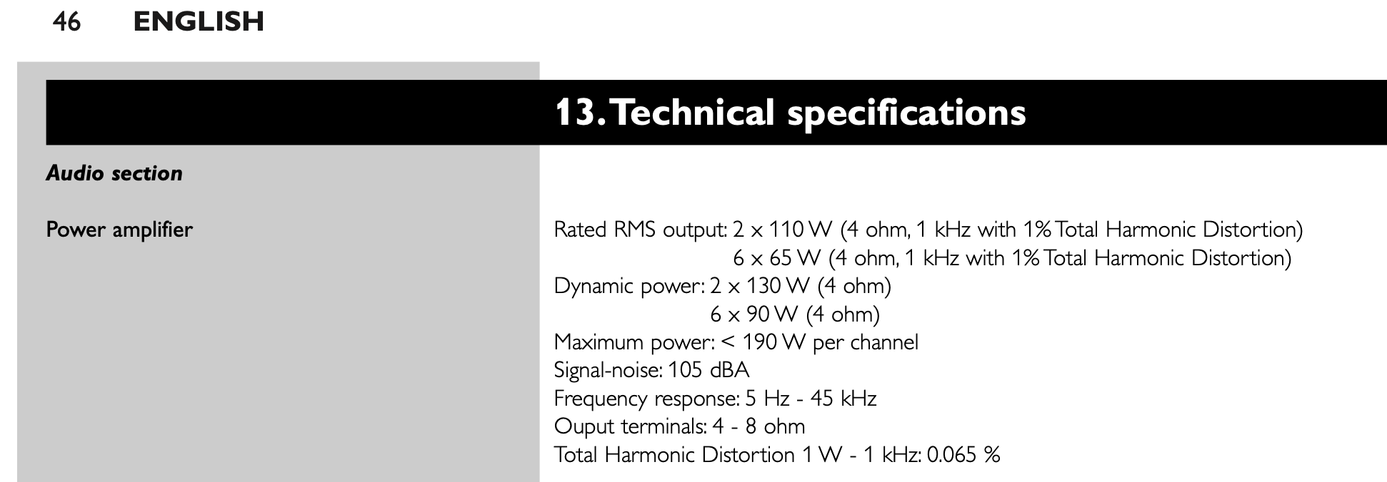

Ja is in 4 Ohm, kun je ook ongeveer herleiden aan de ±38V voedings spanning.
Uit de spec is ook duidelijk dat voeding bij de DFR9000 het probleem is.
Screenshot specs
Screenshot specs
