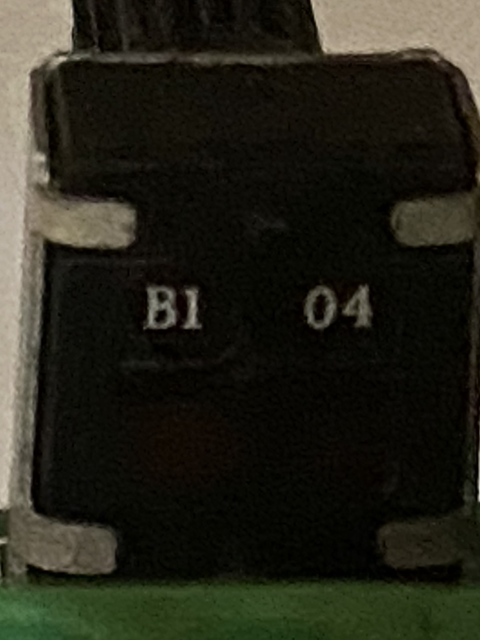

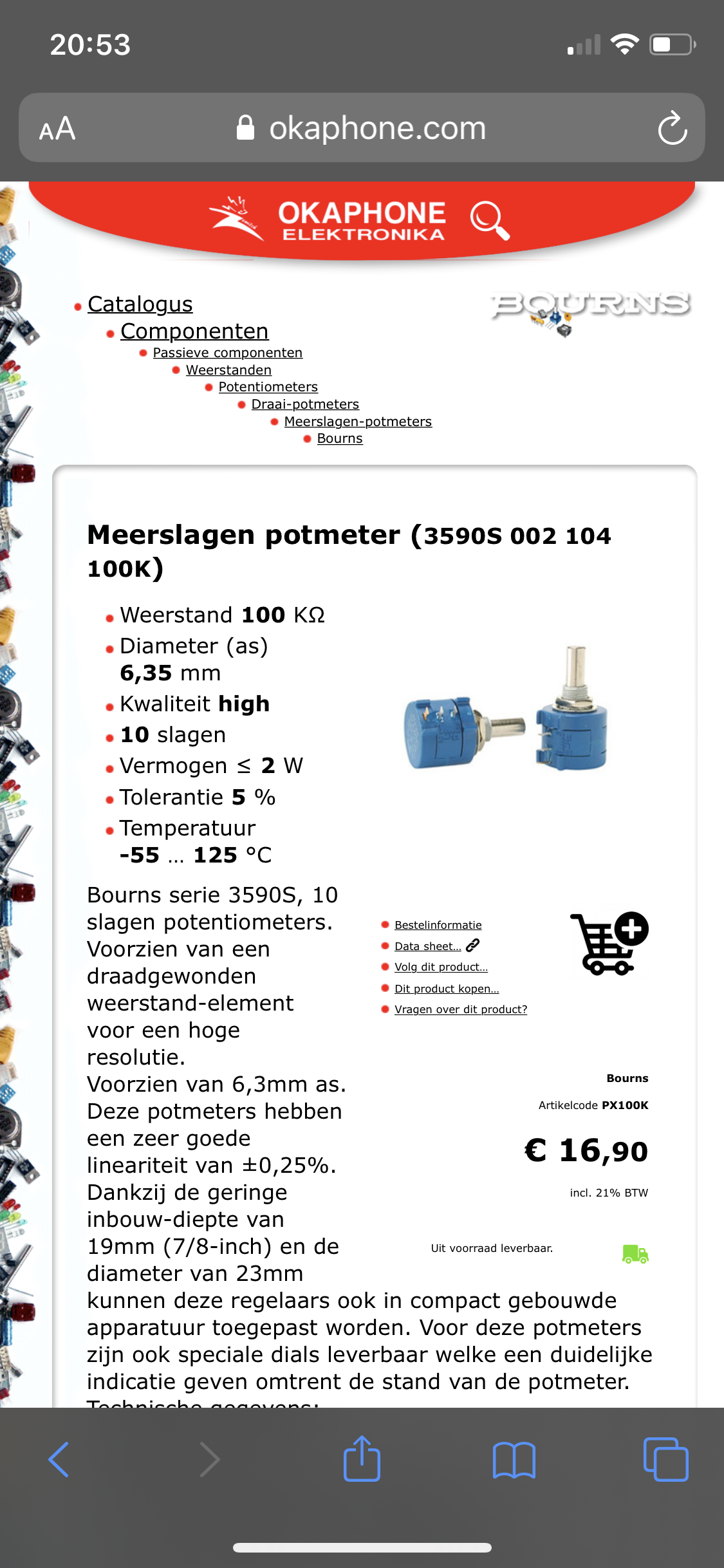

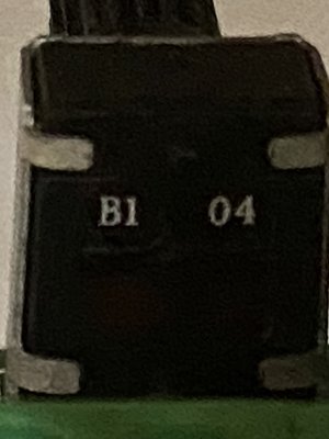

[youtu_be][/youtu_be]Ik heb het printje losgehaald en er zit een 100kohm potmeter op gesoldeerd, nu heb ik net bij Okaphone op de site een 10 slagen pot gevonden,
Maar hoe nu deze te monteren? Kan niet op de print , dus ik zat te denken om er drie losse draadjes tussen te zetten,
Re: Motor bouwen voor platenspeler
Die is inderdaad een stuk groter dan het origineel, niet echt wat ik bedoelde

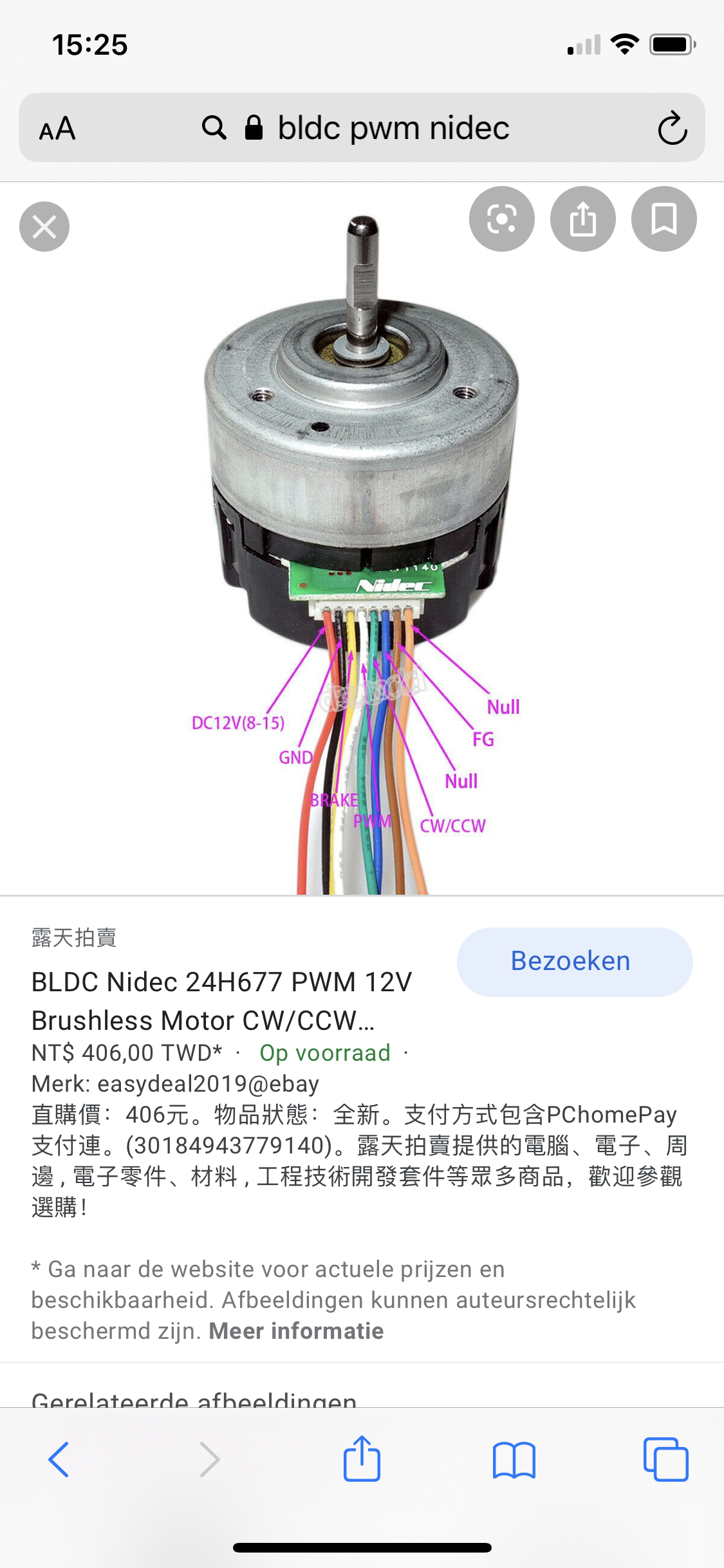

Deze Nidec motor is wel in het bezit van een draad waar het toerental op te meten is , is deze bruikbaar om een regeling voor te bouwen die het toerental controleert en constant houd?
Wie weet ? Om daar meer over te zeggen is daar wel het schema van de (PWM)voeding als ook gegevens van de motor voor nodig.

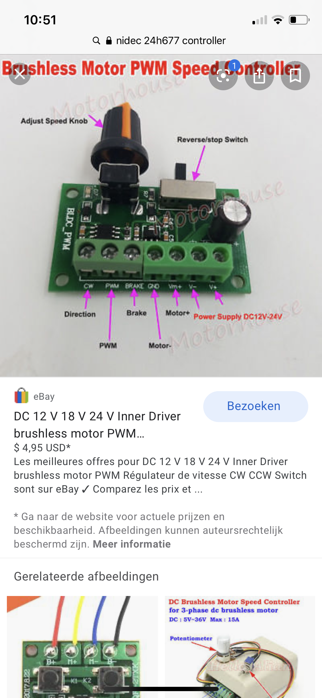

In principe heb ik er een stuurprint bij natuurlijk die doormiddel van een pwm signaal het toerental van de motor stuurt.
Hier zit nu een standaard potmeter op waardoor de regeling heel gevoelig is. Hiervoor heb ik nu een 20-slagen potmeter besteld en die ga ik op de print monteren en kijken of ik de toerentalregeling stabiel kan krijgen
Berichten: 8108
Als je nu bij benadering kunt meten wat de ingestelde waarde op de pot moet zijn kan je naast de 20 turn ook een kleinere waarde nemen waardoor deze nog beter instelbaar wordt.
