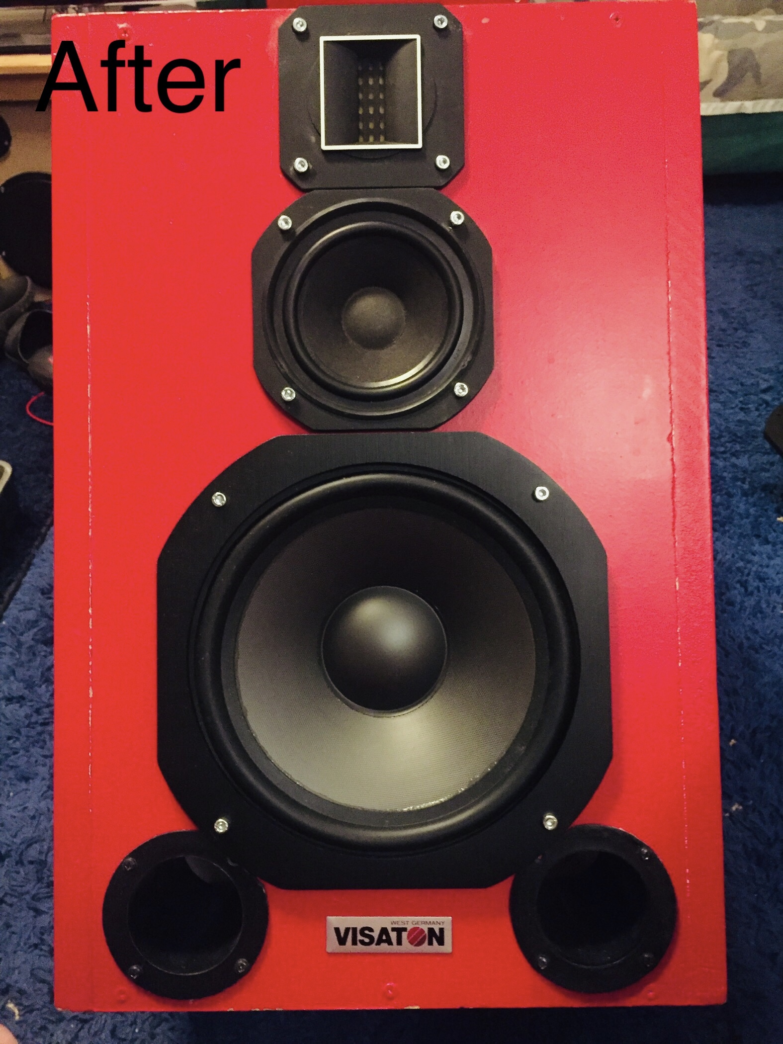

Daar ga ik nooit meer achter komen omdat ik de kast aangepast heb voor andere drivers, was de titanium mid en hoog zo zat door hun scherpe directheid dat de WSP monitor zelf ook een upgrade kreeg :)
Hij ligt nu nog open, voor mid gebruik ik de CBM130AW en voor hoog de MHT-12S beide van Visaton, en alle units kunnen nu vast met inbus en slagmoet ipv. vroeger met die lelijke bolkop schroeven.
Ach Wath The Hack ... hier de foto’s van de voor en na* de upgrade :-$
* nog niet aangesloten.
Before
Before
After
After

Punt is alleen dat andere drivers dan ook weer een ander filter vereisen. Je kunt niet zomaar andere drivers toepassen zonder te meten en hier een filter voor te ontwikkelen.
Het Visaton filter is waarschijnlijk sowieso een standaard filter die zo te koop is en dus ook niet op de vorige drivers was afgestemd, dit kan een reden zijn geweest dat daardoor de mid en tweeter te schel hebben geklonken. Niet zozeer omdat het metal domes waren, maar meer omdat de filter afstemming niet juist was voor deze combinatie van drivers.
Hierdoor kan het zijn dat de mid en/of tweeter te hard spelen ten opzichte van de woofer waardoor je ook een schelle weergave krijgt.

In de WSP Monitor ontwerp zit origineel het HW3/200NG filter alleen zaten er ook twee van die Visaton LC57HM niveau regelaars bij verwerkt maar die heb ik nooit willen gebruiken, op de versterker ging het hoog zo nodig maar iets terug, na tig jaar naar de titanium mid en hoog geluisterd te hebben is het tijd voor iets anders en had de CBM130AW en MHT-12S werkeloos op de plank liggen, en als het nodig is zal ik het filter aanpassen, eerst maar eens luisteren.
Olaf Analogue
ZBA-megadonateur
Berichten: 4781
Re: Visaton HW3/200 NG upgrade
Bericht door Olaf Analogue »
Het is niet alleen de hardheid waarop de drivers spelen, het is ook de weergave curve van de drivers in combinatie met het filter. Filters zijn nauwkeurig ontworpen om samen te kunnen werken met de drivers in een gewenste kast afmetingen. Om zo een nette weergave curve te verkrijgen zonder te veel pieken en dalen en overlappingen. Zomaar drivers aan een bestaand filter hangen levert in het beste geval een redelijk resultaat op. Maar dan heb je echt geluk

Ben de hele middag al aan het vergelijken met set (Visaton Piramide II) waar ik de oude WSP monitor ook mee vergeleken had .... En ik moet zeggen dat ik zeer verrast ben met het behaalde resultaat ... nieuwe WSP Monitor laat de Piramide II nog meer in zijn schaduw staan, en die doet het laatste twee uur al niet meer mee, de laatste uren ben ik alleen maar aan het luisteren en genieten ..... wat een detail en enorm ruimtelijk !!! piano en gitaar klinken echt heerlijk helder en strak ... het lijkt wel dat nog meer detail hoor bij de grijs gedraaide cd’s .... ik loop wel tegen een paar dingetjes op in ‘t hoog, die ribbon moet echt wel een paar dB zakken in niveau.
Zit toch sterk te denken om het advies van Olaf op te volgen om een compleet ander filter op te bouwen die door Visaton is ontwikkeld voor de Atlas Ribbon waar de zelfde mid en hoog in zitten die ik nu ook gebruik in de nieuwe WSP Monitor, deze kast inhoud is op +/- 3 liter na gelijk aan de Atlas door de inwendige ruimte voor de CBM130AW ... met dat filter zal het nog meer tot zijn recht komen en gebalanceerd gaan klinken.
Dat gaat ook weer ‘t nodige kosten en ga eerst uitrekenen hoever ik daar mijn spaarpot voor moet plunderen ... hoe goed deze mid en hoog units nu ook klinken ik ben er van overtuigt (call me crazy) dat deze upgrade naar MKT een veel sneller en ruimtelijker klinken en nooit meer geen gewone bipolaire elco meer ga gebruiken maar MKT voor ‘t heel filter en voor hoog wil ik MKP gaan proberen, die blijken in te hoog nog net weer wat beter te zijn dan MKT heb ik ergens gelezen :)
EDIT: ik ben nog vergeten te vermelden dat in het HW3/200NG filter de MKT 3.3 uF vervangen heb voor een 2.2uF om de RHT 12S iets tegemoet te komen en die iets hoger in te schakelen bij 6000Hz ipv. 5000Hz .... daar schijnt dit type ribbon er gevoelig voor te zijn, dan maar een dipje tussen 5000 & 6000Hz :roll:
