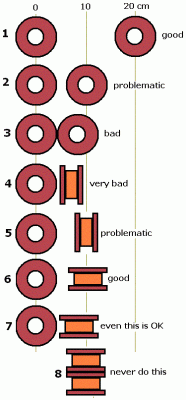

Ben bezig met totale upgrade van mijn Visaton WSP Monitor dus werd het ook tijd om het fabrieksfilter aan te passen ... vond de spoelen zo dicht op elkaar zitten dus heb een deel op zijn kant gezet zo als nr 6 en 7 op de misschien wel meest gedeelde plaatje in deze subgroep van te forum, hoe de spoelen het best op de printplaat kunnen zonder teveel last van elkaar te hebben.

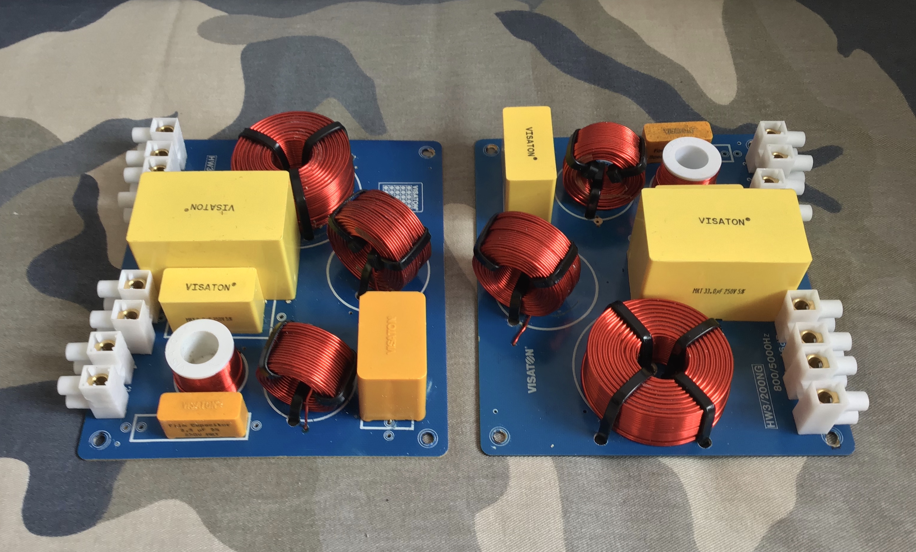

Heb gelijk ook alle condensators ge’upgrade naar MKT wat voor ‘t laag wat minder noodzakelijk is, maar ach als je toch éénmaal bezig bent waarom ook niet :) had bij bestellen niet verwacht dat die 33 uF MKT zo groot zouden zijn waardoor ik zelfs de 2.2 hM luchtspoel iets moest opschuiven.

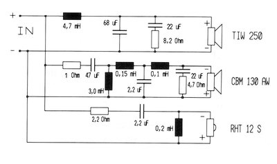

‘t filter in waardes
De MKT upgrade, gelijk voorbereid voor dik draad
Heb gelijk grote koperen kroonstenen verwerkt in de upgrade omdat ik die soldeer stiftjes op zo’n filter een zwakke plek vindt als je dikke kabel gebruikt wat voor hoog kennelijk weer niet nodig is maar onder het mom “ben toch bezig” lopen daar ook 3 mm gevlochten koperdraad heen.

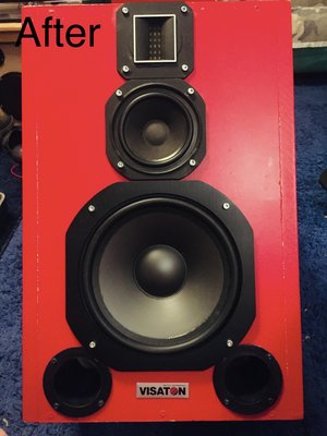

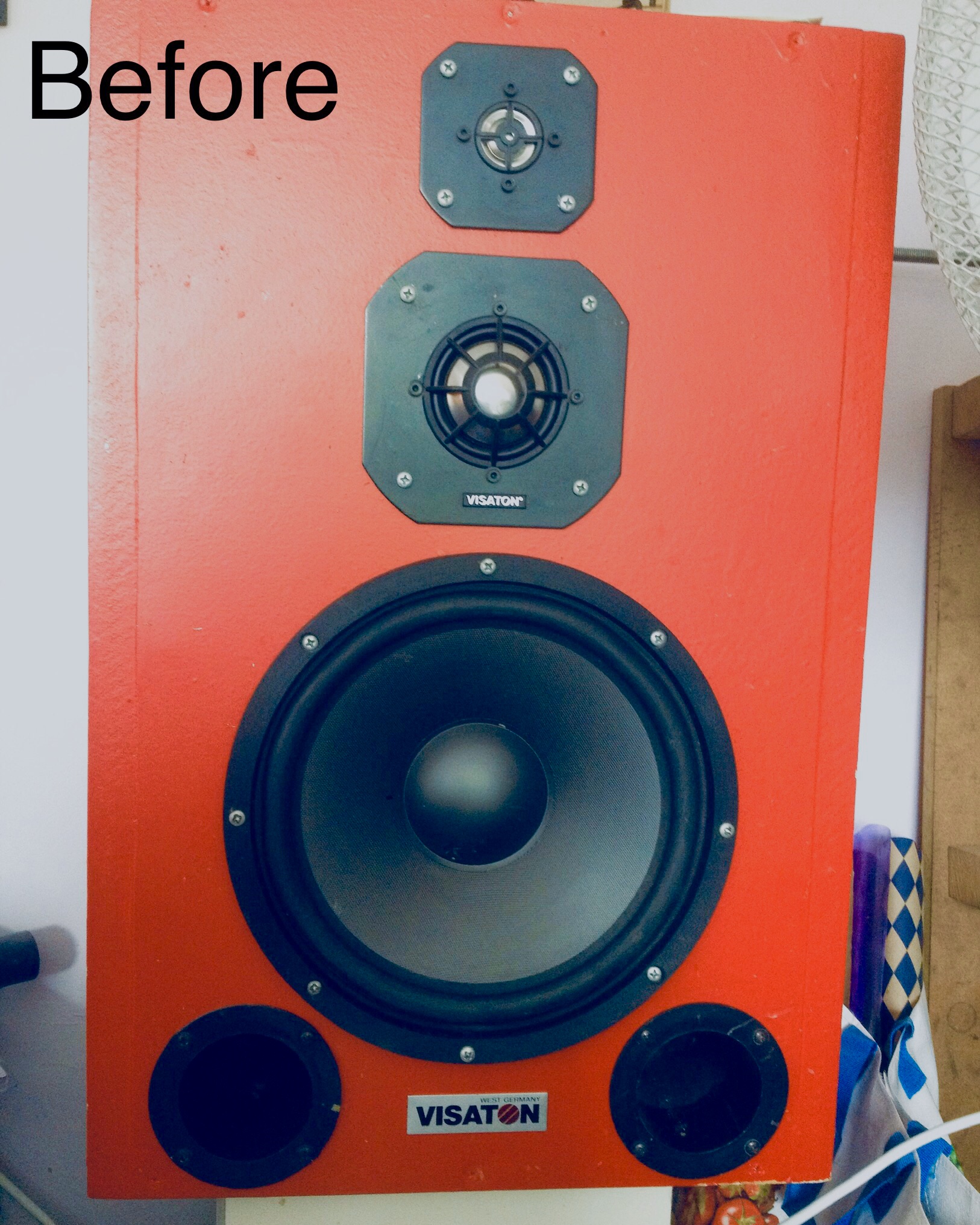

Daar ga ik nooit meer achter komen omdat ik de kast aangepast heb voor andere drivers, was de titanium mid en hoog zo zat door hun scherpe directheid dat de WSP monitor zelf ook een upgrade kreeg :)
Hij ligt nu nog open, voor mid gebruik ik de CBM130AW en voor hoog de MHT-12S beide van Visaton, en alle units kunnen nu vast met inbus en slagmoet ipv. vroeger met die lelijke bolkop schroeven.
Ach Wath The Hack ... hier de foto’s van de voor en na* de upgrade :-$
* nog niet aangesloten.
Before
Before
After
After

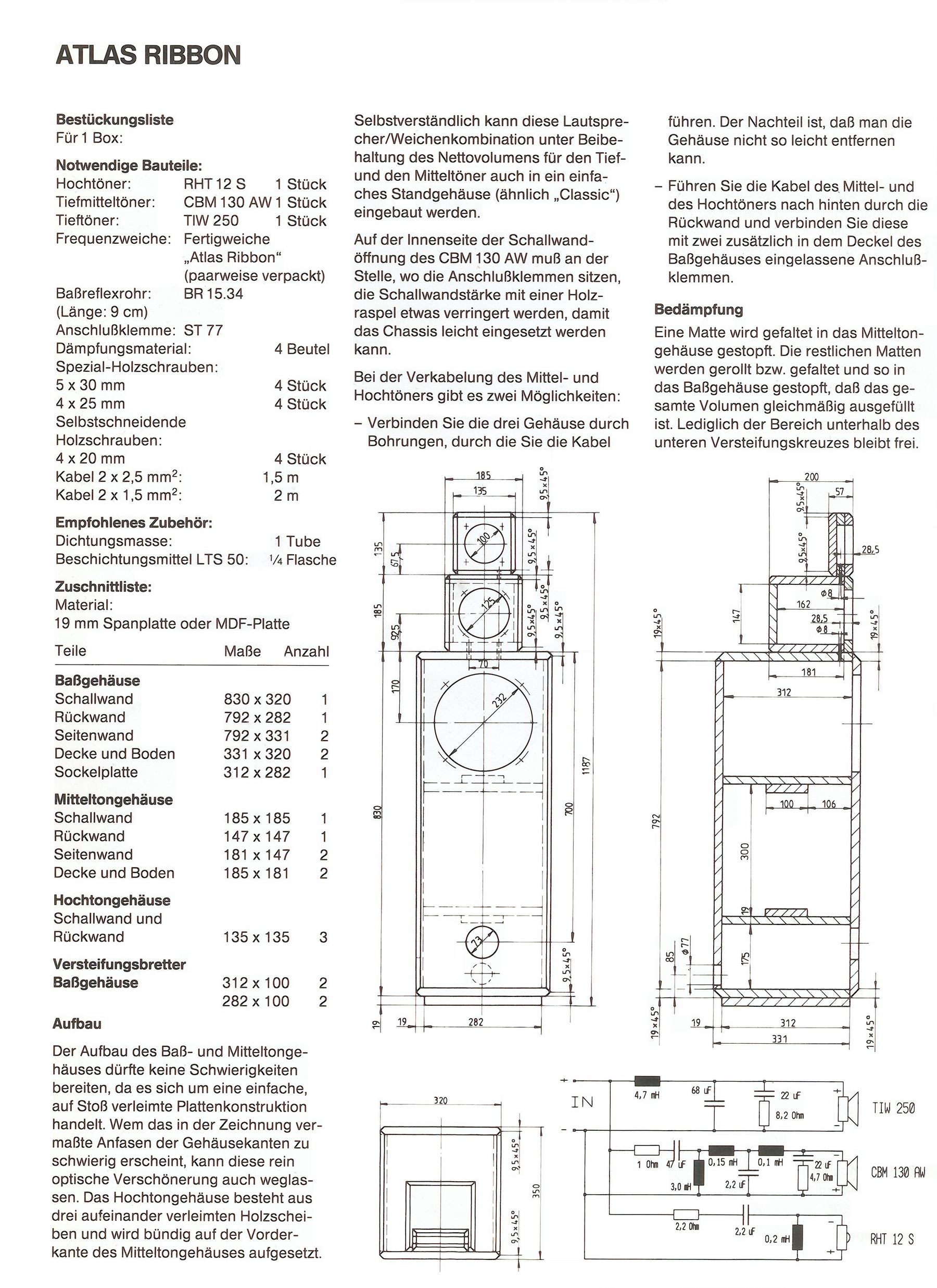

In de WSP Monitor ontwerp zit origineel het HW3/200NG filter alleen zaten er ook twee van die Visaton LC57HM niveau regelaars bij verwerkt maar die heb ik nooit willen gebruiken, op de versterker ging het hoog zo nodig maar iets terug, na tig jaar naar de titanium mid en hoog geluisterd te hebben is het tijd voor iets anders en had de CBM130AW en MHT-12S werkeloos op de plank liggen, en als het nodig is zal ik het filter aanpassen, eerst maar eens luisteren.

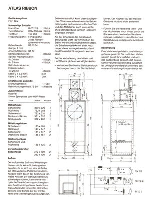

Ben de hele middag al aan het vergelijken met set (Visaton Piramide II) waar ik de oude WSP monitor ook mee vergeleken had .... En ik moet zeggen dat ik zeer verrast ben met het behaalde resultaat ... nieuwe WSP Monitor laat de Piramide II nog meer in zijn schaduw staan, en die doet het laatste twee uur al niet meer mee, de laatste uren ben ik alleen maar aan het luisteren en genieten ..... wat een detail en enorm ruimtelijk !!! piano en gitaar klinken echt heerlijk helder en strak ... het lijkt wel dat nog meer detail hoor bij de grijs gedraaide cd’s .... ik loop wel tegen een paar dingetjes op in ‘t hoog, die ribbon moet echt wel een paar dB zakken in niveau.
Zit toch sterk te denken om het advies van Olaf op te volgen om een compleet ander filter op te bouwen die door Visaton is ontwikkeld voor de Atlas Ribbon waar de zelfde mid en hoog in zitten die ik nu ook gebruik in de nieuwe WSP Monitor, deze kast inhoud is op +/- 3 liter na gelijk aan de Atlas door de inwendige ruimte voor de CBM130AW ... met dat filter zal het nog meer tot zijn recht komen en gebalanceerd gaan klinken.
Dat gaat ook weer ‘t nodige kosten en ga eerst uitrekenen hoever ik daar mijn spaarpot voor moet plunderen ... hoe goed deze mid en hoog units nu ook klinken ik ben er van overtuigt (call me crazy) dat deze upgrade naar MKT een veel sneller en ruimtelijker klinken en nooit meer geen gewone bipolaire elco meer ga gebruiken maar MKT voor ‘t heel filter en voor hoog wil ik MKP gaan proberen, die blijken in te hoog nog net weer wat beter te zijn dan MKT heb ik ergens gelezen :)
EDIT: ik ben nog vergeten te vermelden dat in het HW3/200NG filter de MKT 3.3 uF vervangen heb voor een 2.2uF om de RHT 12S iets tegemoet te komen en die iets hoger in te schakelen bij 6000Hz ipv. 5000Hz .... daar schijnt dit type ribbon er gevoelig voor te zijn, dan maar een dipje tussen 5000 & 6000Hz :roll:
Mvg, Matthijs
Visaton Atlas
Visaton Atlas
Het Atlas filter uitvergroot

Heb even gerekend, dat nieuwe Atlas filter uit mijn vorig post en heb dat even met jouw gevonden MKP’s van Jantzen prijzen gebruikt, dat is al € 94,96 aan MKP’s en totaal plaatje is nog erger als ik 1.40mm lucht spoelen (weet niet of dat overkill is) en 20 watt weerstanden en die MKP’s bestel voor twee filters, en dat is zonder de 4.7hM ferriet kernnen die ik op de plank heb liggen ... dan ben ik in totaal € 184.02 kwijt
:shock: mosez kriebel .... jemig de pemig :shock:
Toch kijken of het goedkoper wordt met Visaton MKT’s en of ik andere spoelen kan gebruiken
