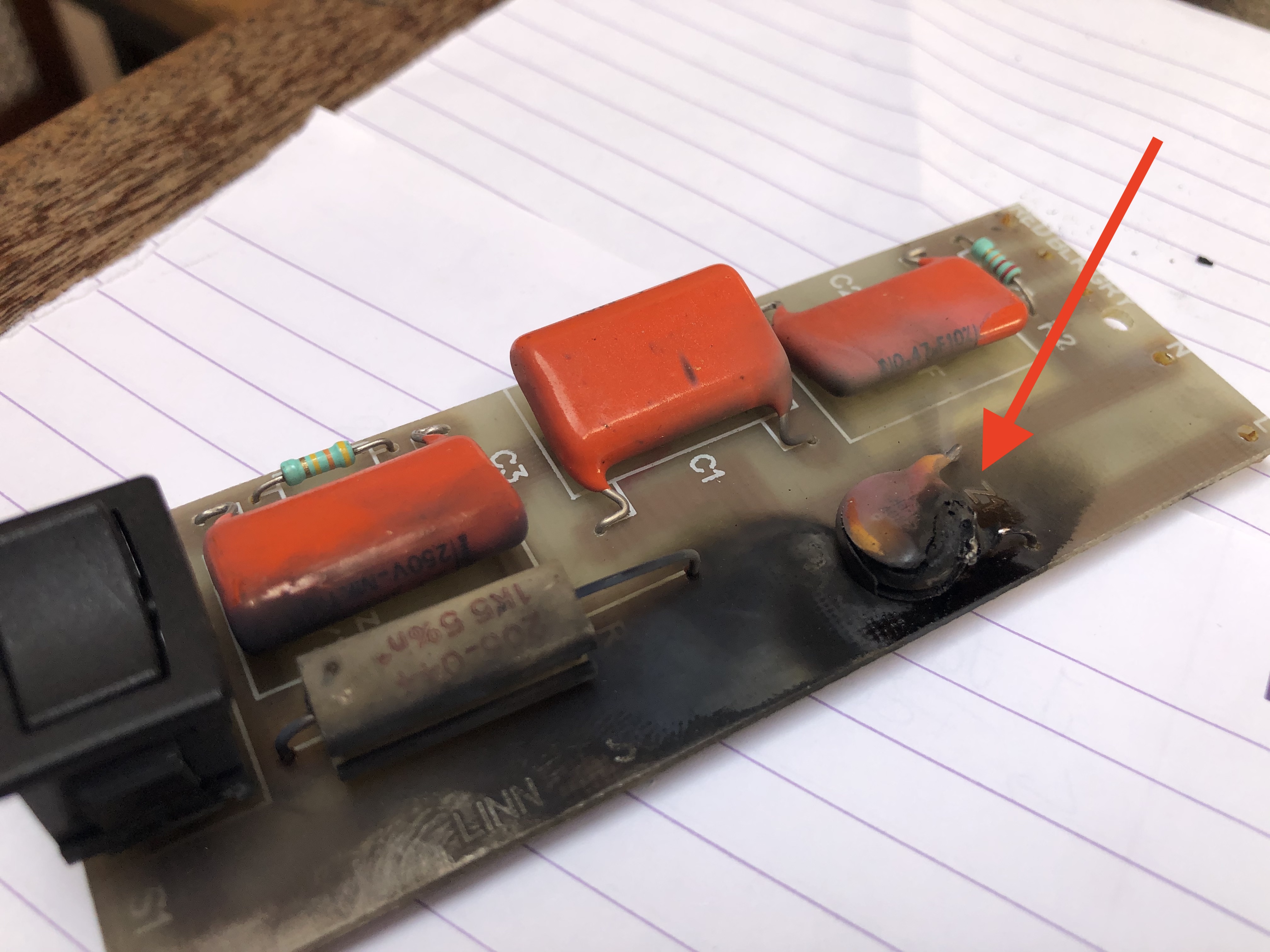

Door een piek in de netspanning van mijn woning is de voeding van mijn Linn Basic uitgebrand. Het blijkt onmogelijk om deze voeding te vinden en dus rest voor mij het repareren of opnieuw opbouwen van de print. Ik ben prima in staat om printplaatjes te solderen, maar ik heb verder geen verstand van componenten. Herkent iemand het uitgebrande component en/of heeft iemand nog een tip voor me?
Groetjes, Frank

Welkom Frank!

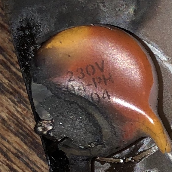

dat zou zomaar een varistor kunnen zijn, die daar juist zat om uit te fikken bij een spanningspiek, om zo de rest van je voeding te beschermen. Jammer dat t type nr niet meer helemaal leesbaar is (waar is CSI-audio als je ze nodig hebt)

Zou inderdaad goed een varistor kunnen zijn, een toepassing daarvan is overspanning beveiliging. Exacte type kijkt ook niet zo nauw, bij normaal in gebruik zijn ze heel hoog impedant.
Je zou nog even kunnen kijken op de print, als dat nog te zien is, of ‘ie in serie of parallel over de netspanning staat.

Mogelijk komt deze in de buurt van het oorspronkelijke component, wat waarschijnlijk dateert uit de 220V-periode. Nu lijkt 250V of 275V me geschikter, maar daar kan Barry of een ander je wellicht beter in adviseren.
Philips 2322 594 series<br />MPN: 594-PH<br />Model: 2322 594 2316<br />MAX CONTINUOUS VOLTAGE RMS: 	230 V
MPN: 594-PH

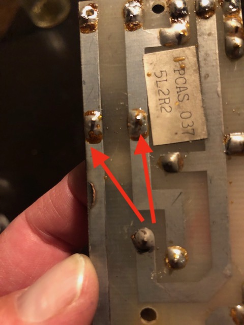

Hij staat parallel (zie foto)
Groet, Frank
