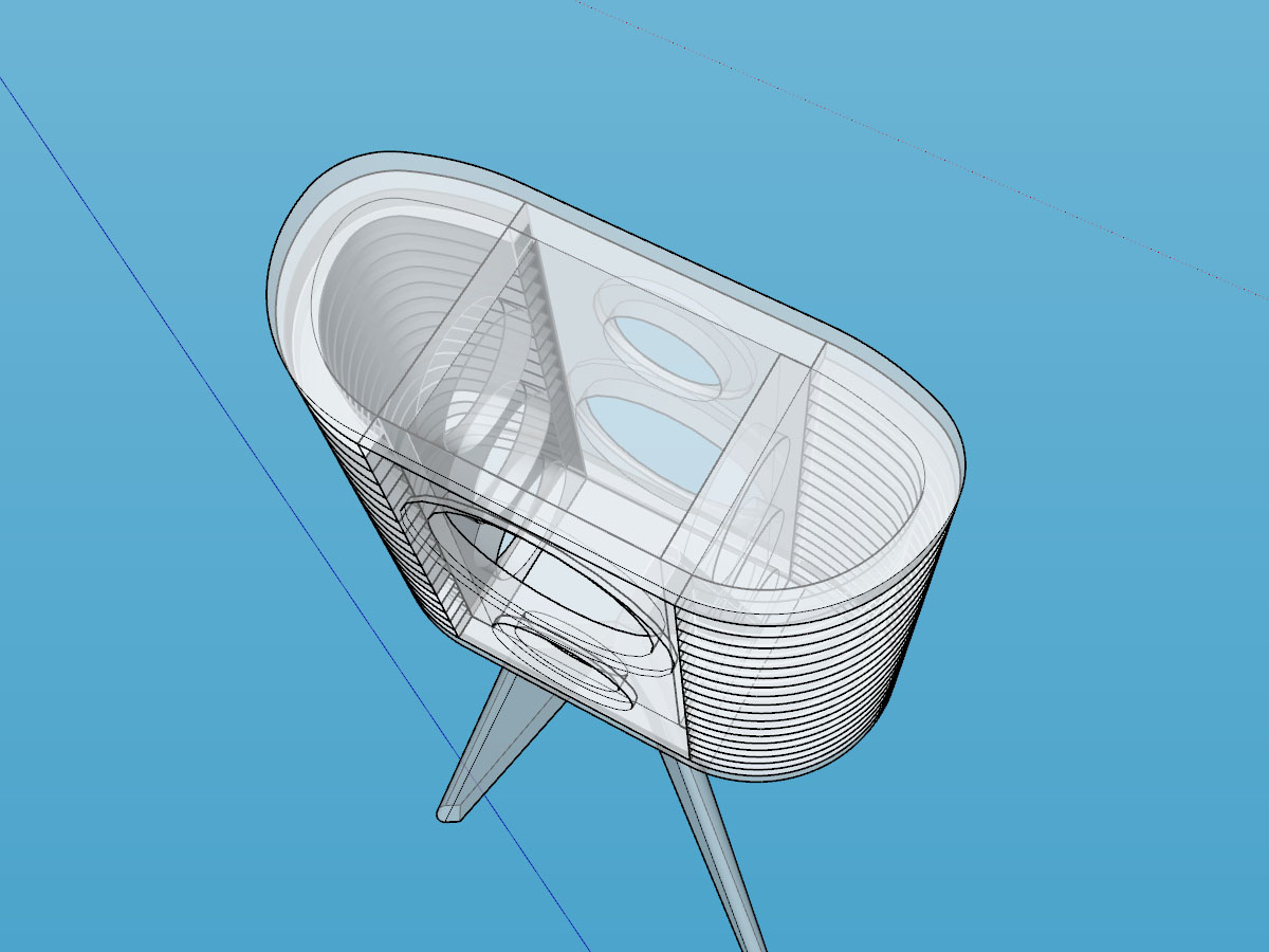

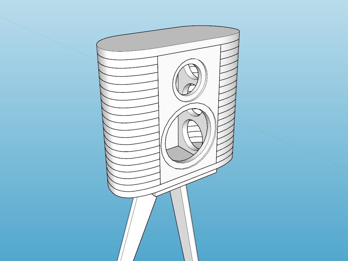

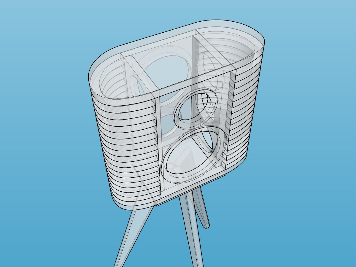

Was er iets mis met de TwentyTwenty luidspreker dan? Feitelijk niets, maar één ding waar je niet omheen komt met dit soort compacte kastjes is een dip ergens in de FR, veroorzaakt door de bafflestep. De oplossing ligt redelijk voor de hand, echter is esthetisch gezien altijd een lastige: maak de kast breder, veel breder. Da's exact wat ik hier heb gedaan, met glooiende rondingen voor een zo optimaal mogelijk afstraalgedrag.
In de TwentyTwenty 2.0 maak ik gebruik van een SB16PFCR25-04 woofer van 23 euro en een SB26STWGC-4 tweeter met waveguide van pakweg 60 euro. Ook kies ik dit keer voor een passieve radiator in plaats van een bassreflex poort, deze kost welgeteld 18 euro. Hieronder de eerste opzet van een bijzonder compacte, maar hopelijk wel in de smaak vallende versie 2.0 van de TwentyTwenty luidspreker.

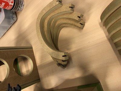

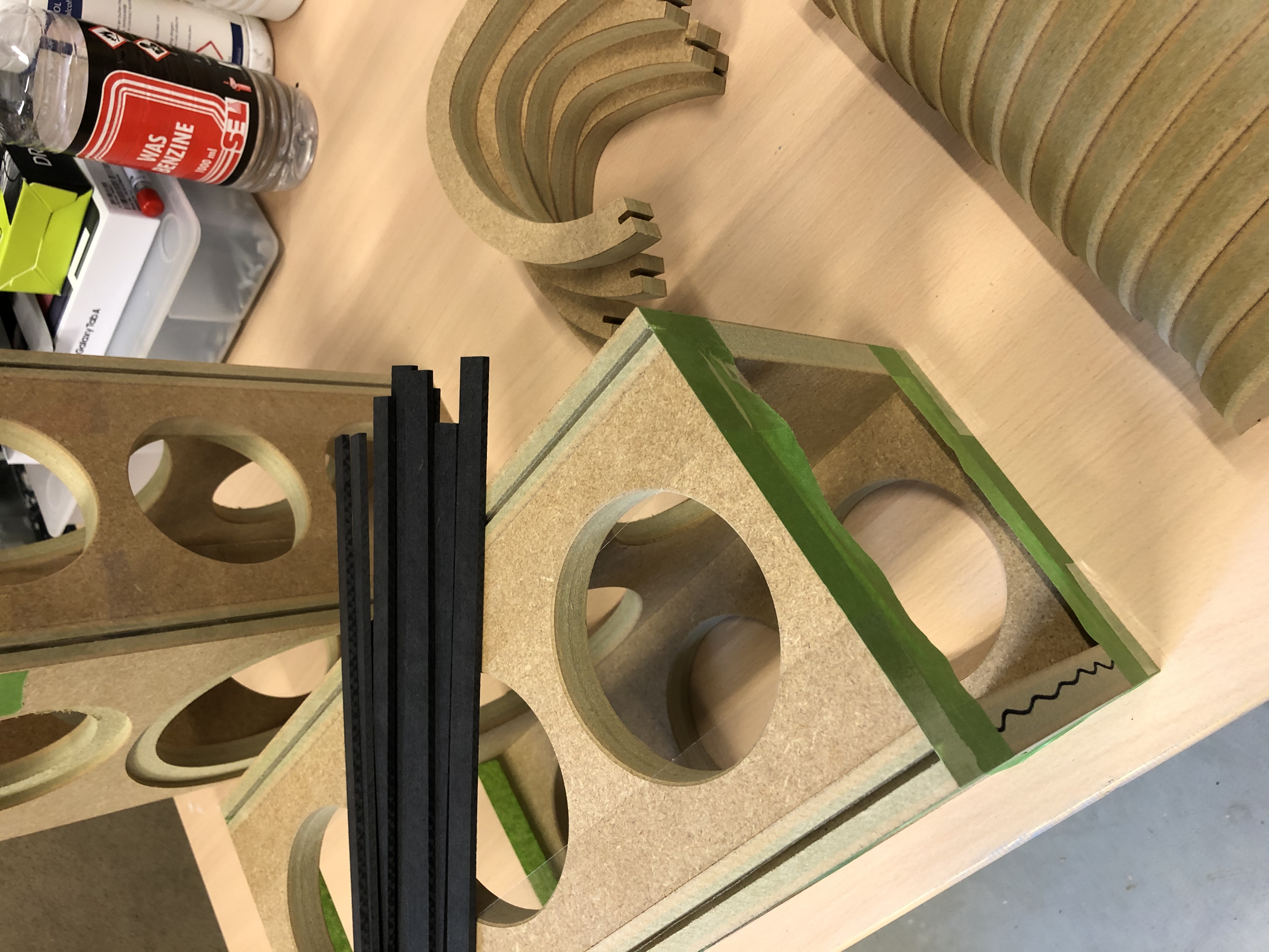

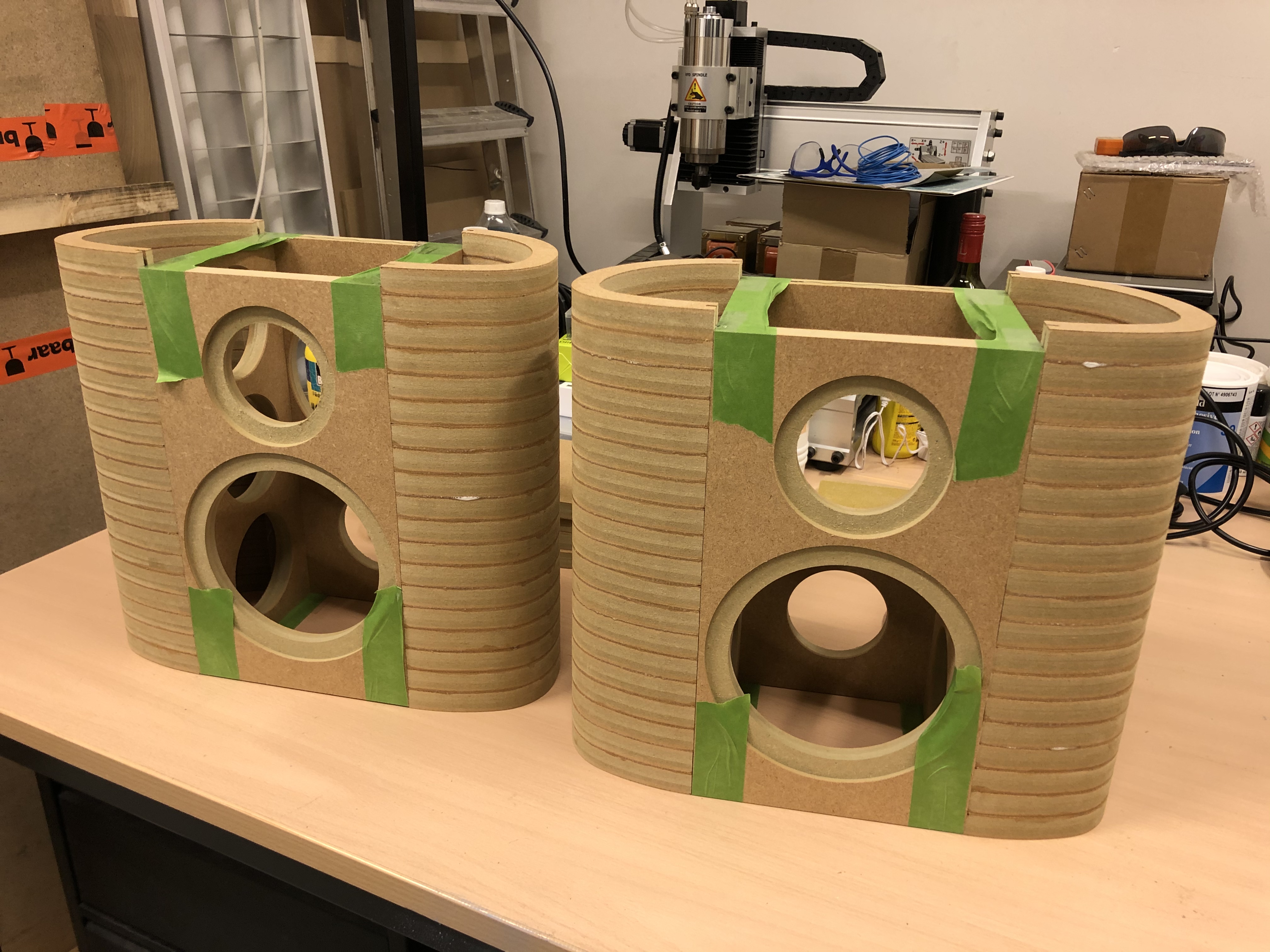

Ik heb een scherp oog gehouden op de nabouwbaarheid, de baffles voor en achter zijn b.v. exact gelijk en ook de delen met een kromming zijn eenvoudig met een kopieerfrees zelf te maken. De standaard handhaaf ik, want daar was ik zelf bijzonder van gecharmeerd en ik was niet de enige, ik ontving veel complimenten daarover tijdens de luisterdag.

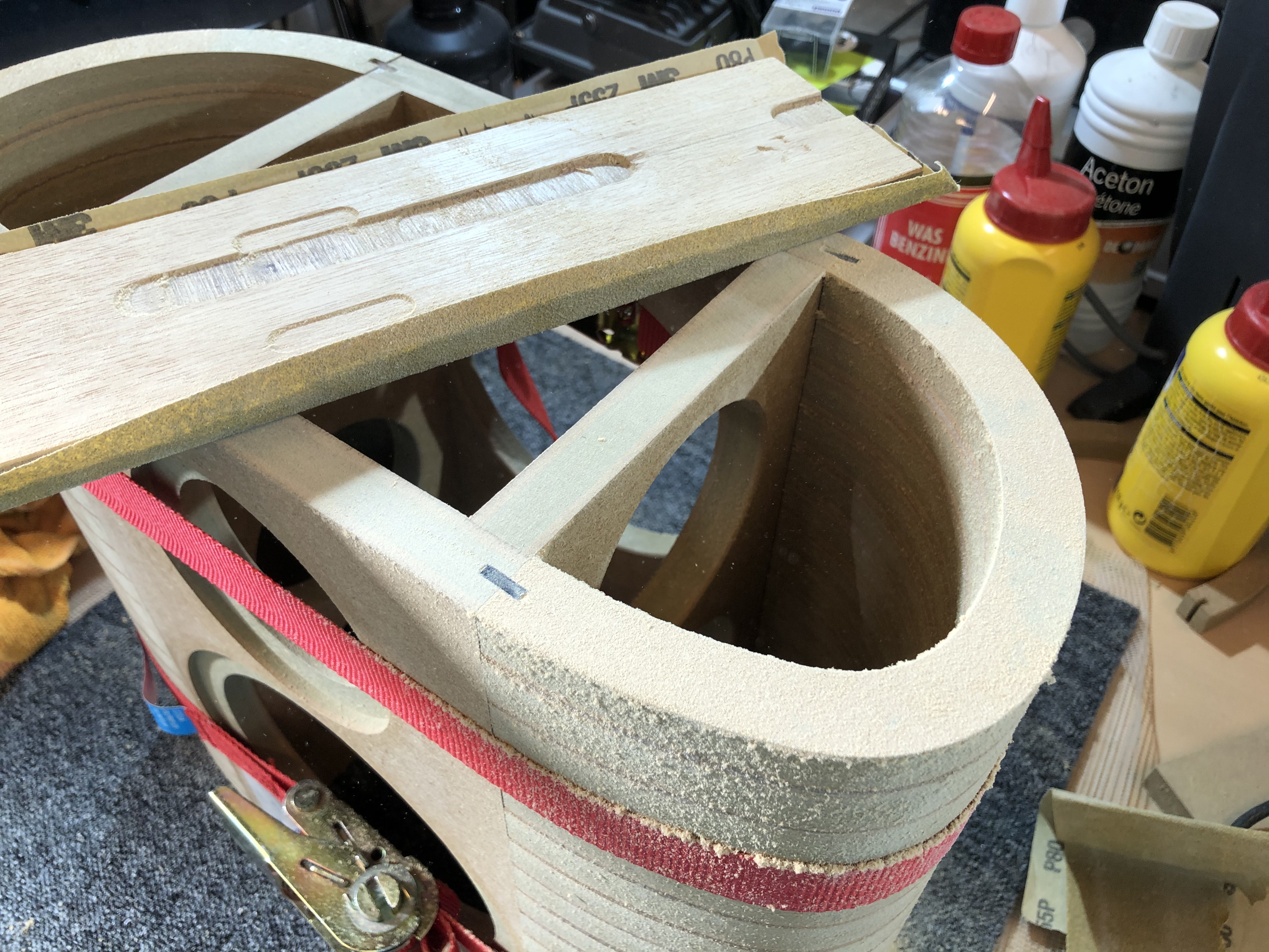

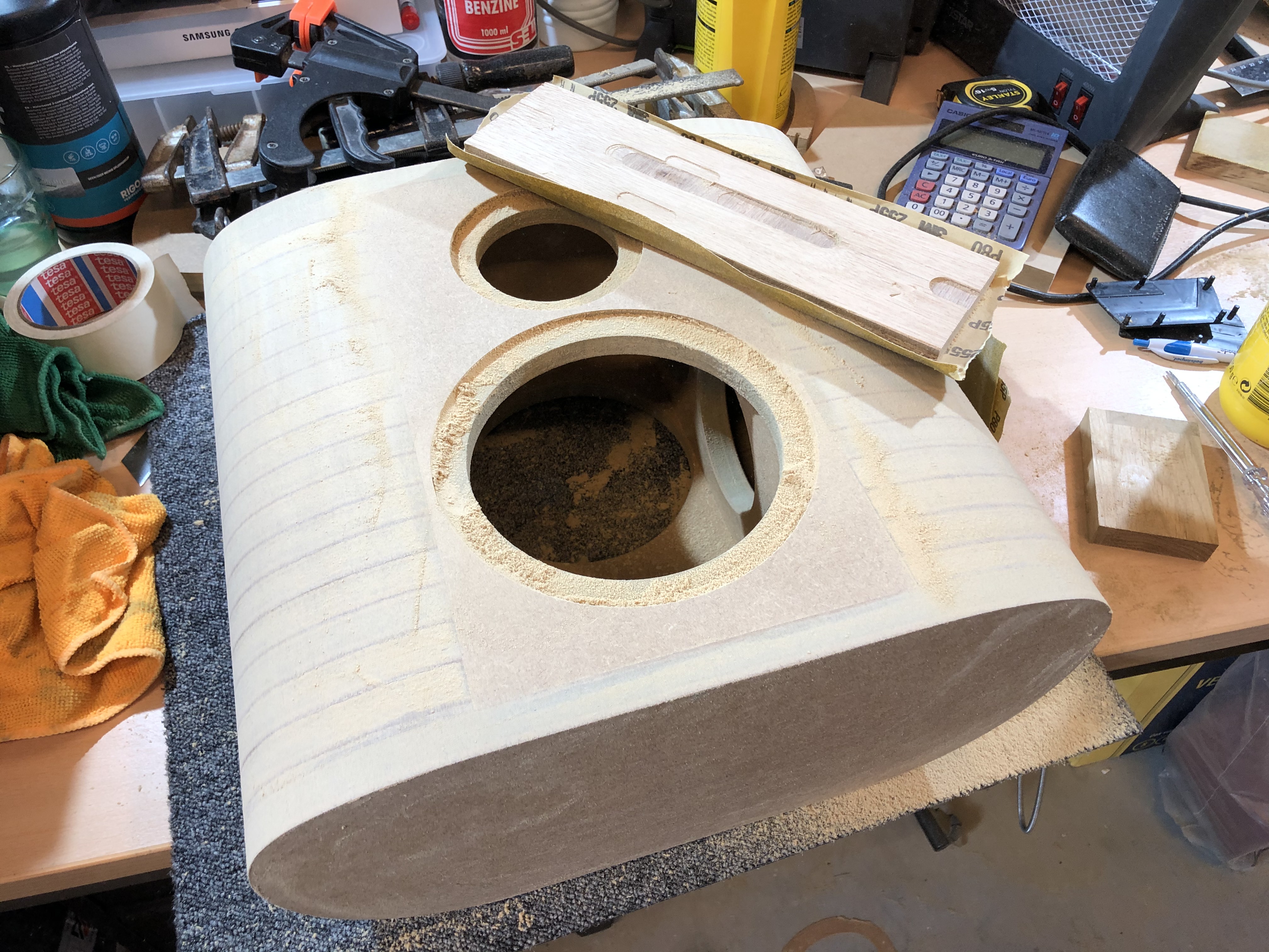

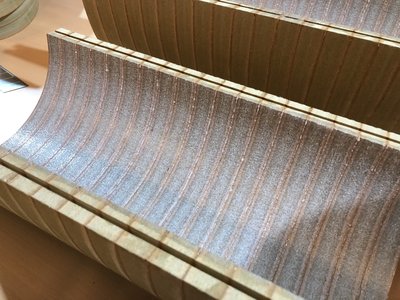

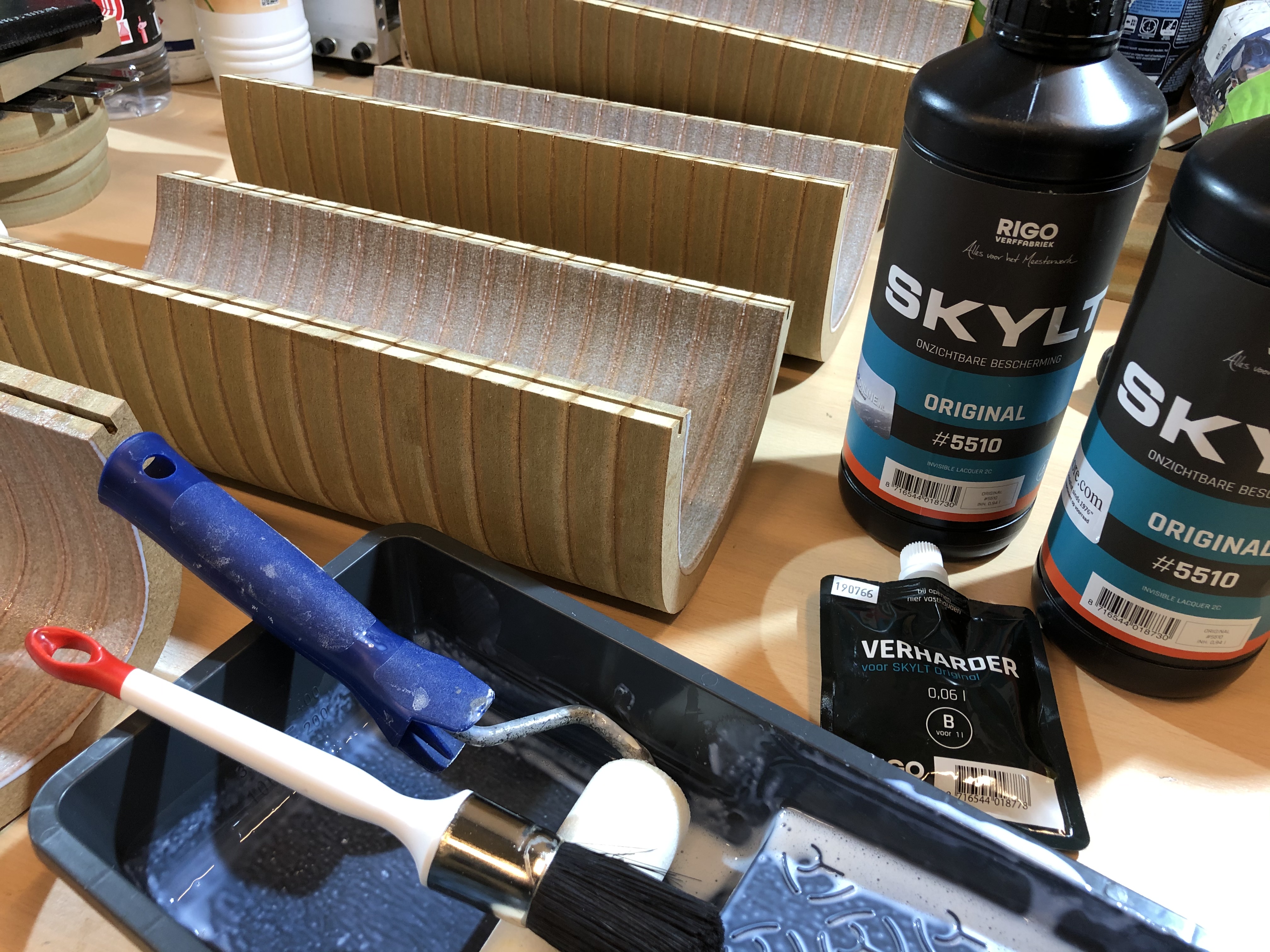

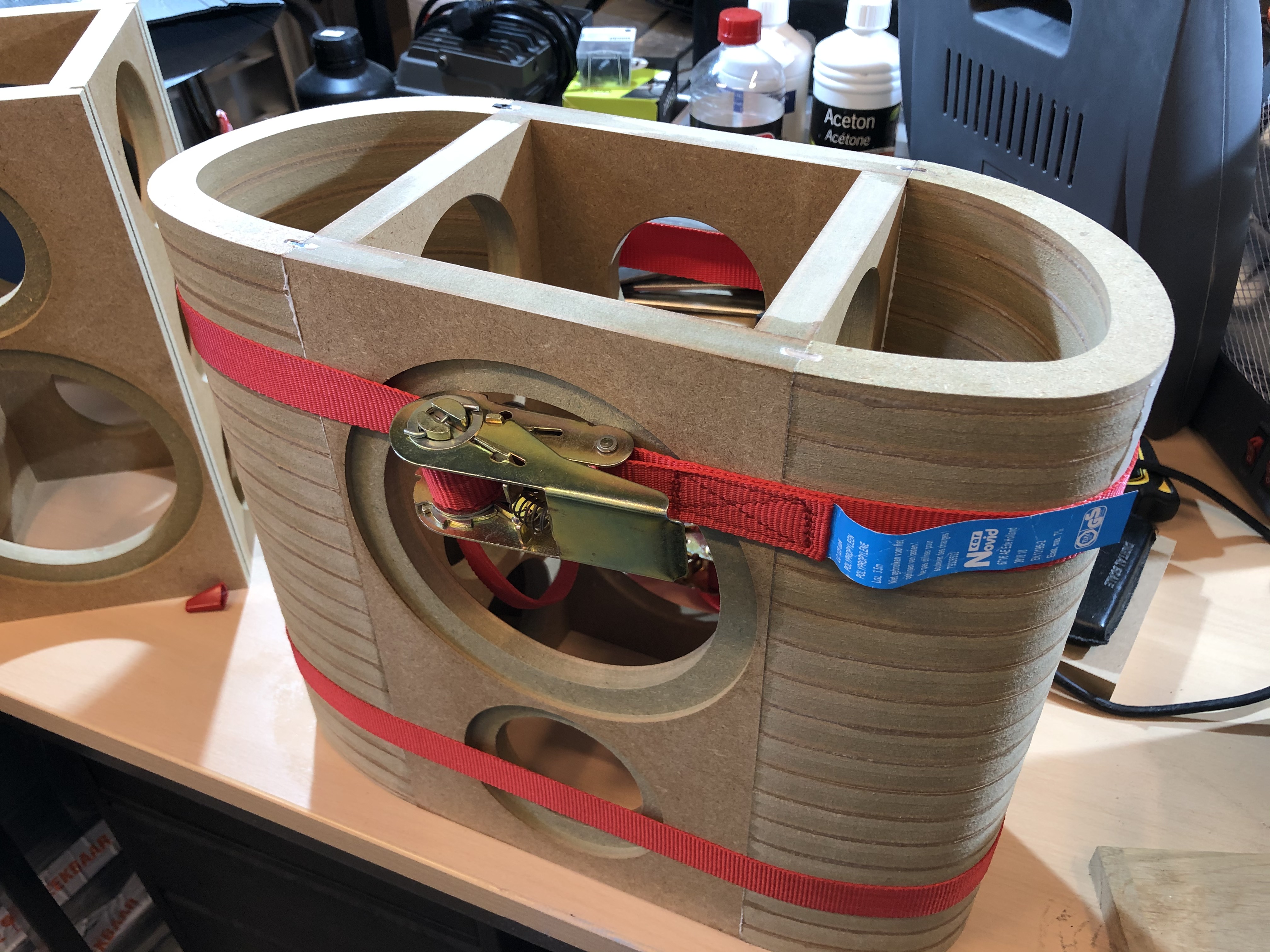

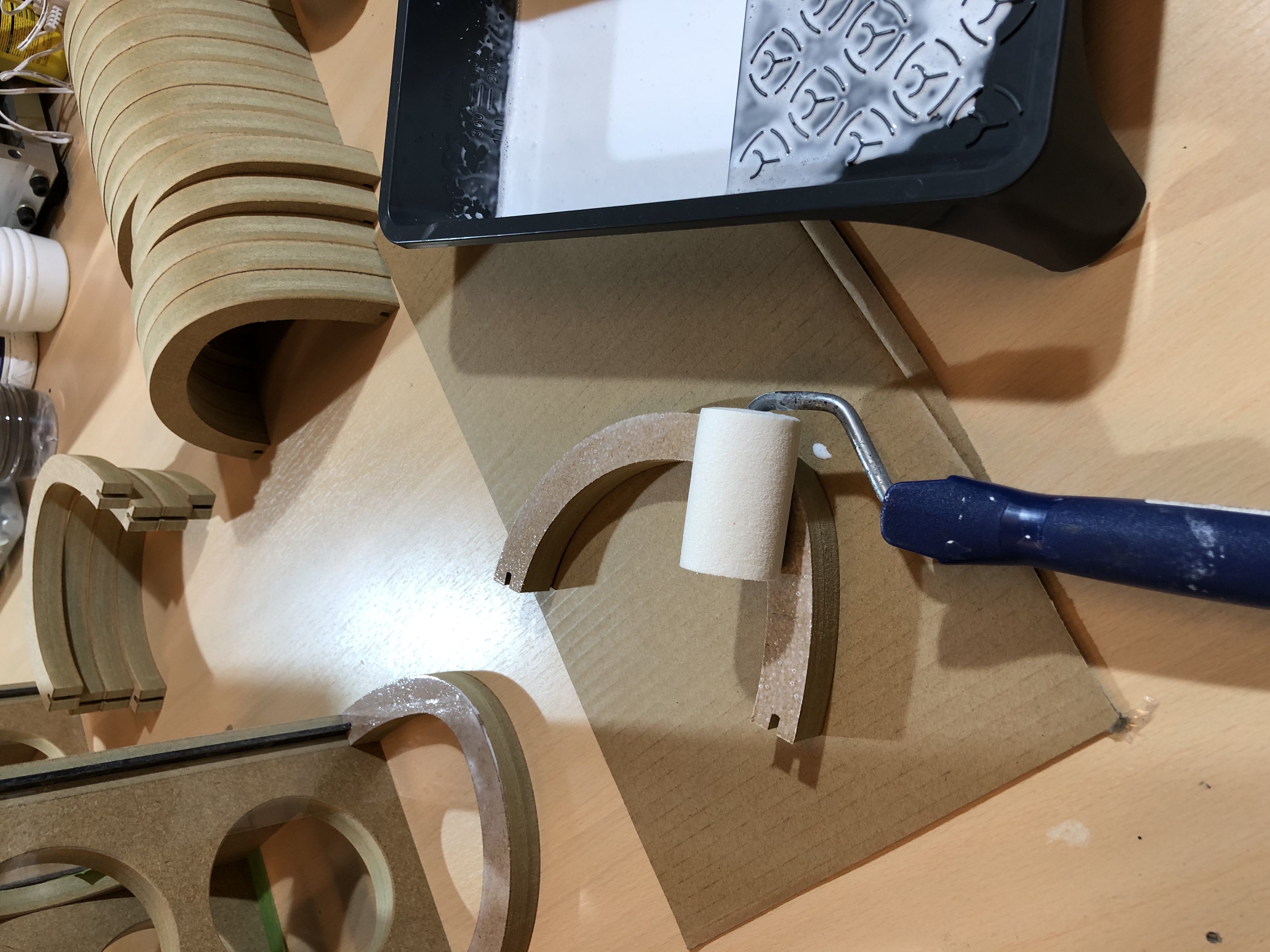

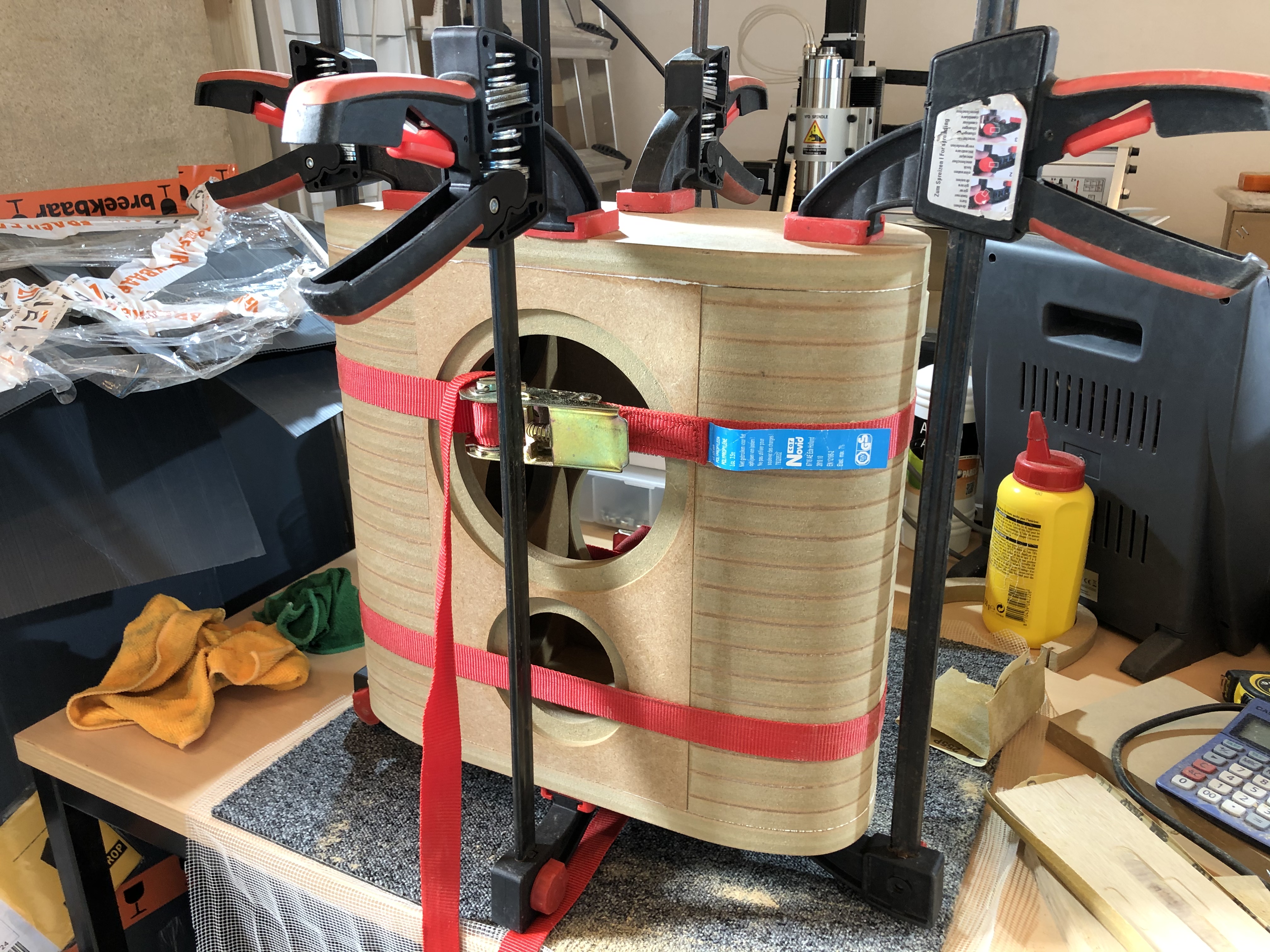

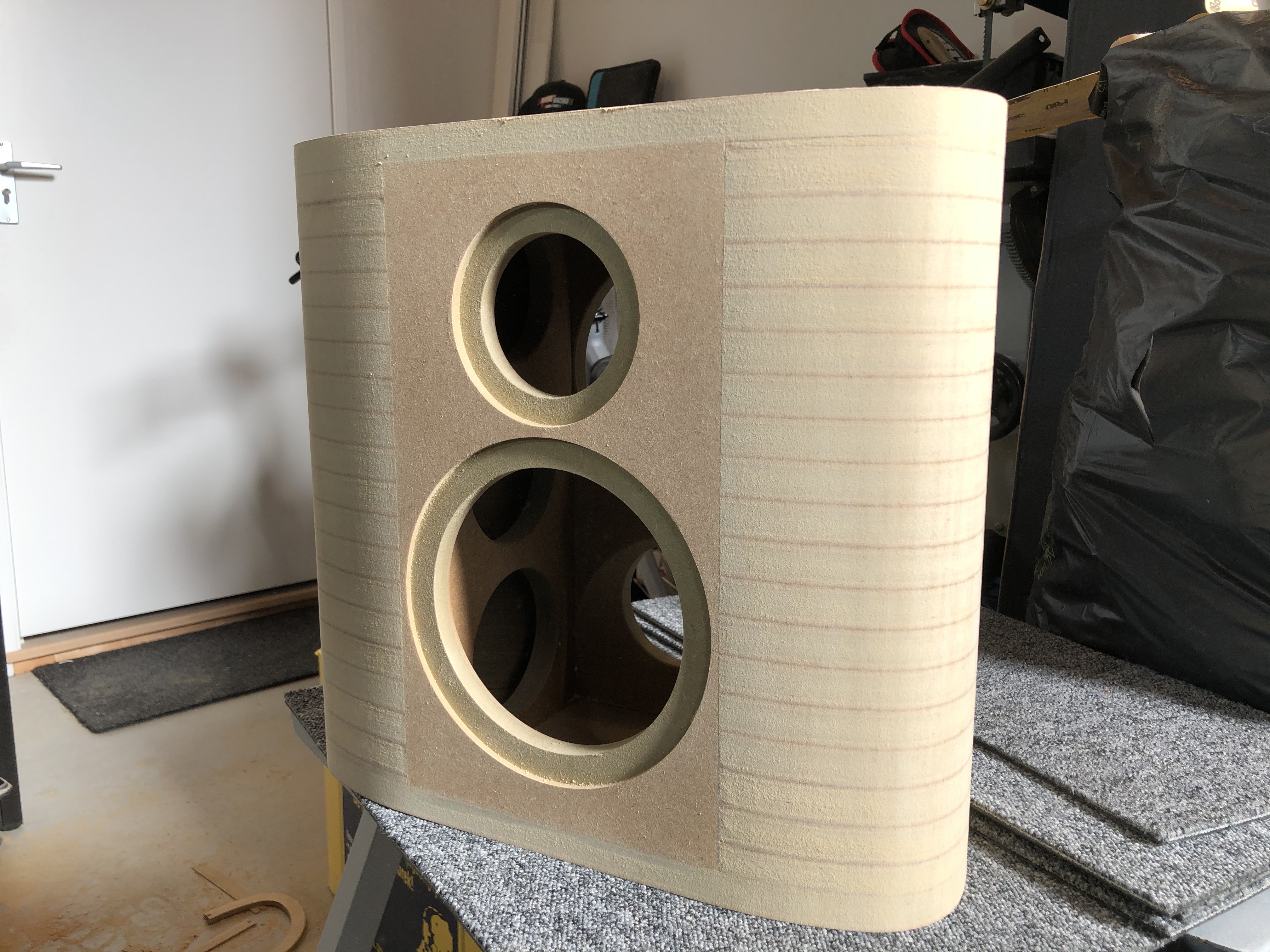

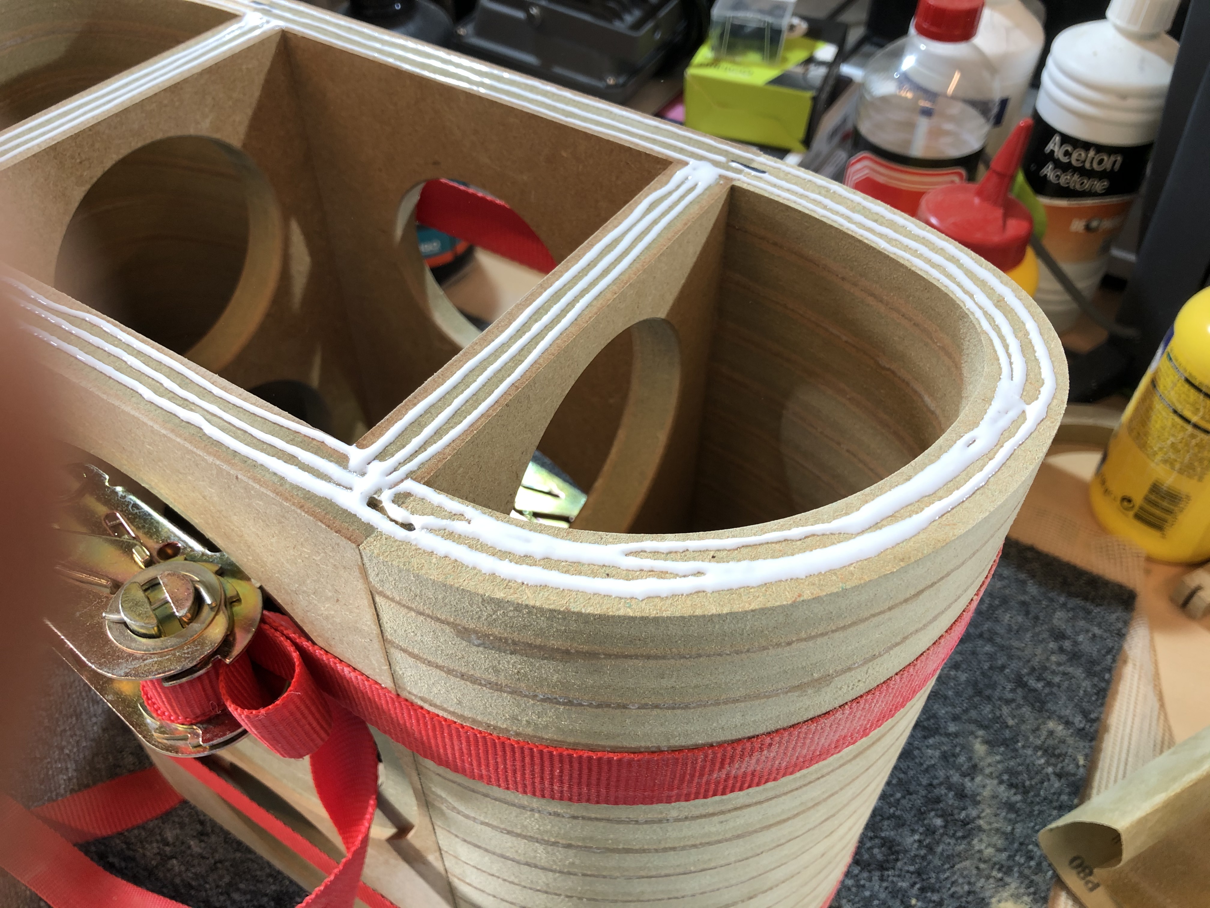

En ook vandaag weer het nodige kunnen doen, de binnenkant (behalve de lijmvlakken uiteraard) voorzien van drie lagen Skylt lak, zodat vocht geen kans krijgt en de kasten in elkaar gelijmd en geschuurd, morgen eens kijken hoe ik het fineer ga aanbrengen, met de strijkbout methode, of toch met contactlijm?

Nou nee, ik heb iets meer moeite gestoken in 't kastontwerp en daarnaast gebruik ik een PR.

Wel een heel leuke manier om die ronde zijkanten zo te krijgen. Je kunt dat ook in laagjes multiplex doen en dan de laagjes in beeld laten. Ik vind dat altijd wel een leuk gezicht.

Vanwaar je ietwat meer parabolische kromming? Geleidelijker verloop?
20% als ronding diameter is minimaal voor een goede diffractie preventie. Bafflestep behelst meer dan dat, sterker nog, is wat anders.
Ben benieuwd naar wat jij wezenlijk anders wil doen dan de Grimm LS1, los van een PR ivm passief.

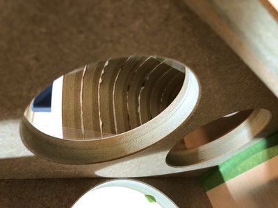

Mooi gemaakt, maar denk je niet dat verandering in vochtpercentages een probleem kan worden? De dwarsgestapelde MDF laagjes gaan heel anders op vocht reageren dan het front en achterpaneel. Dat kan zo 1 á 2 millimeter schelen..
Re: TwentyTwenty 2.0 - high-end monitor
Nee, ik schreef in een eerdere reactie dat de hele binnenkant is behandeld met Skylt lak, drie lagen om precies te zijn. Al het MDF dat geen lijmvlak is (dus ook de infresingen van de drivers) is zo afgeschermd van de buitenlucht. Het fineer aan de buitenkant krijgt straks dezelfde behandeling. Daar komt bij dat de kast hermetisch gesloten is, immers ik gebruik een PR, en geen bassreflex poort. Je begrijpt inmiddels hopelijk dat ik erover nagedacht heb.
Oh, en uiteraard is v313 vochtbestendig MDF gebruikt voor de hele kast, ook met de insteek om effecten van de inwerking van vocht zoveel mogelijk te minimaliseren.

Ik kan uit eigen ervaring vertellen dat deze aanpak prima werkt.
En dan nog, het fineer zelf zal wel heel blijven, ook al gaat het mdf kieren (wat ik nog niet helemaal níet zie gebeuren).

Ik ook niet. De tijd zal het leren. Al zou ik het zelf van mooi berkenmultiplex gemaakt hebben en niet mijn toevlucht nemen tot hermetisch dichtsmeren.
