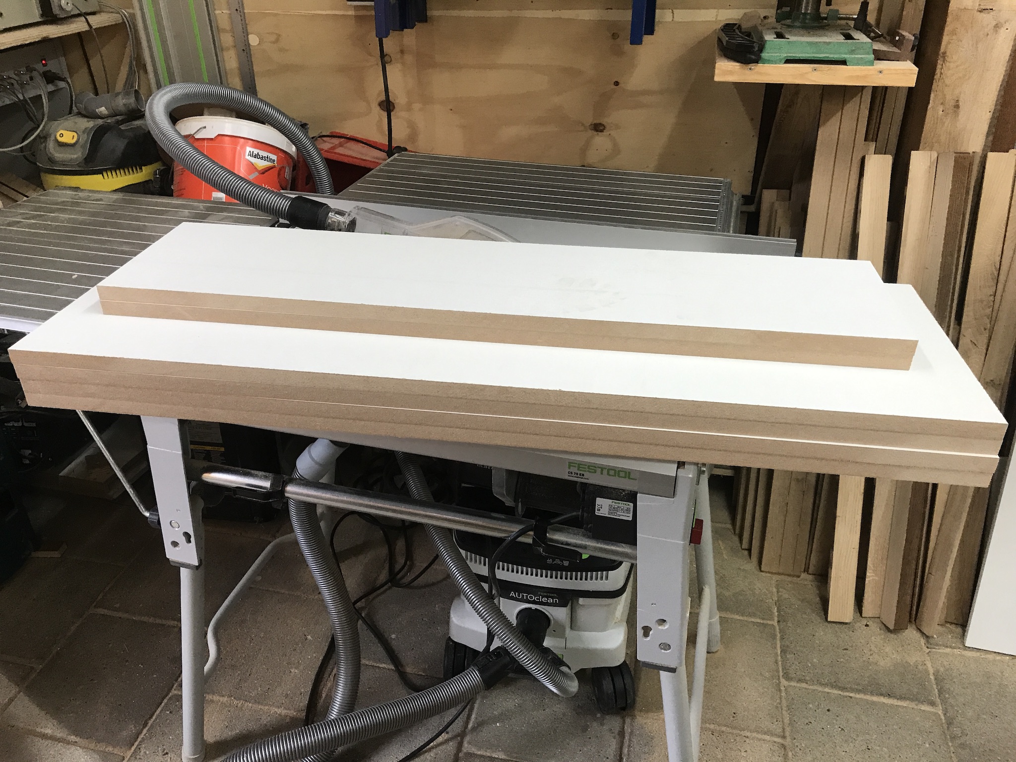

De baffle’s zijn gezaagd en waar de gaten moeten komen is afgetekend, de schotten zijn afgetekend en moeten nog gezaagd worden.
Het stapeltje MDF

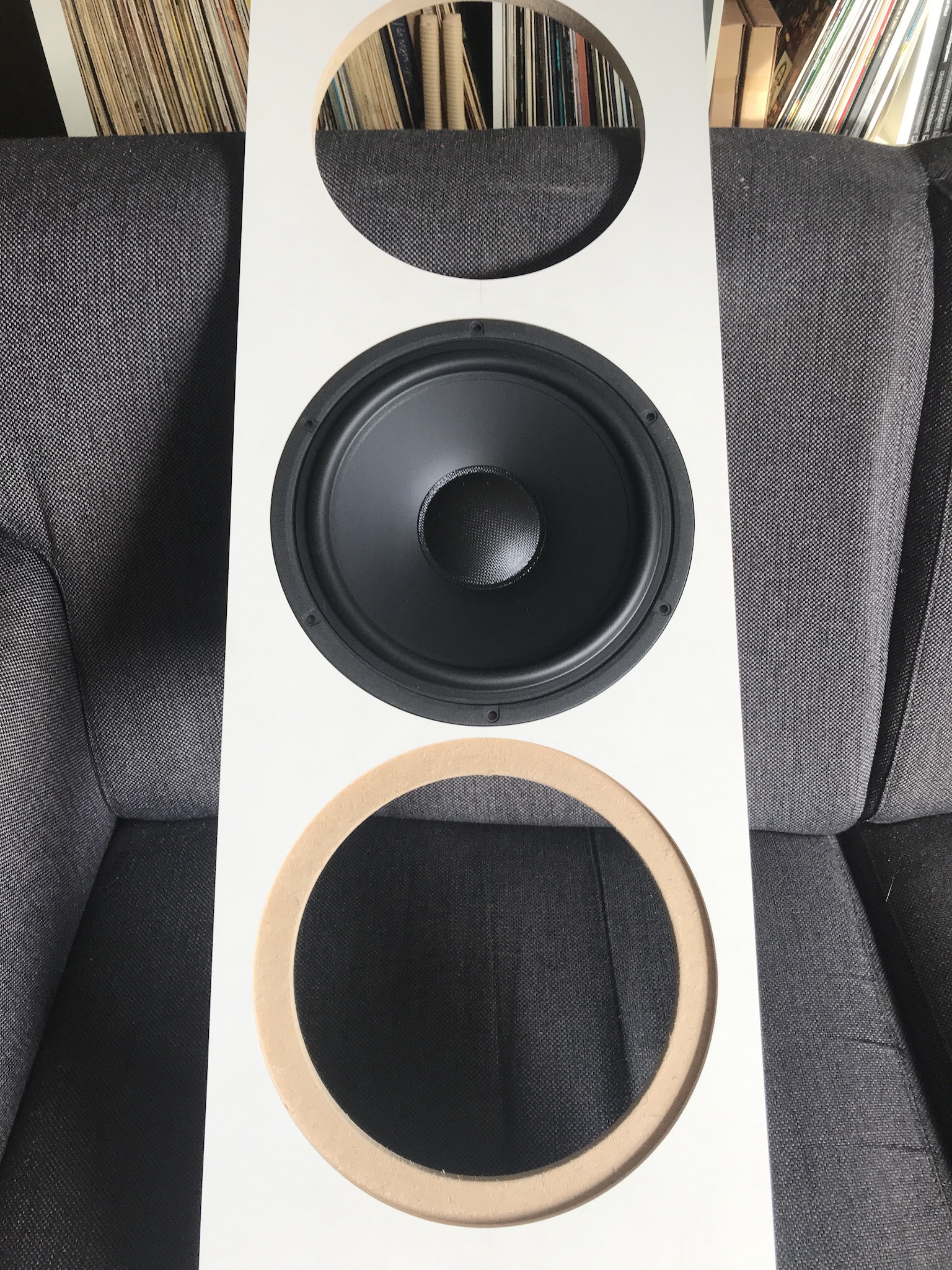

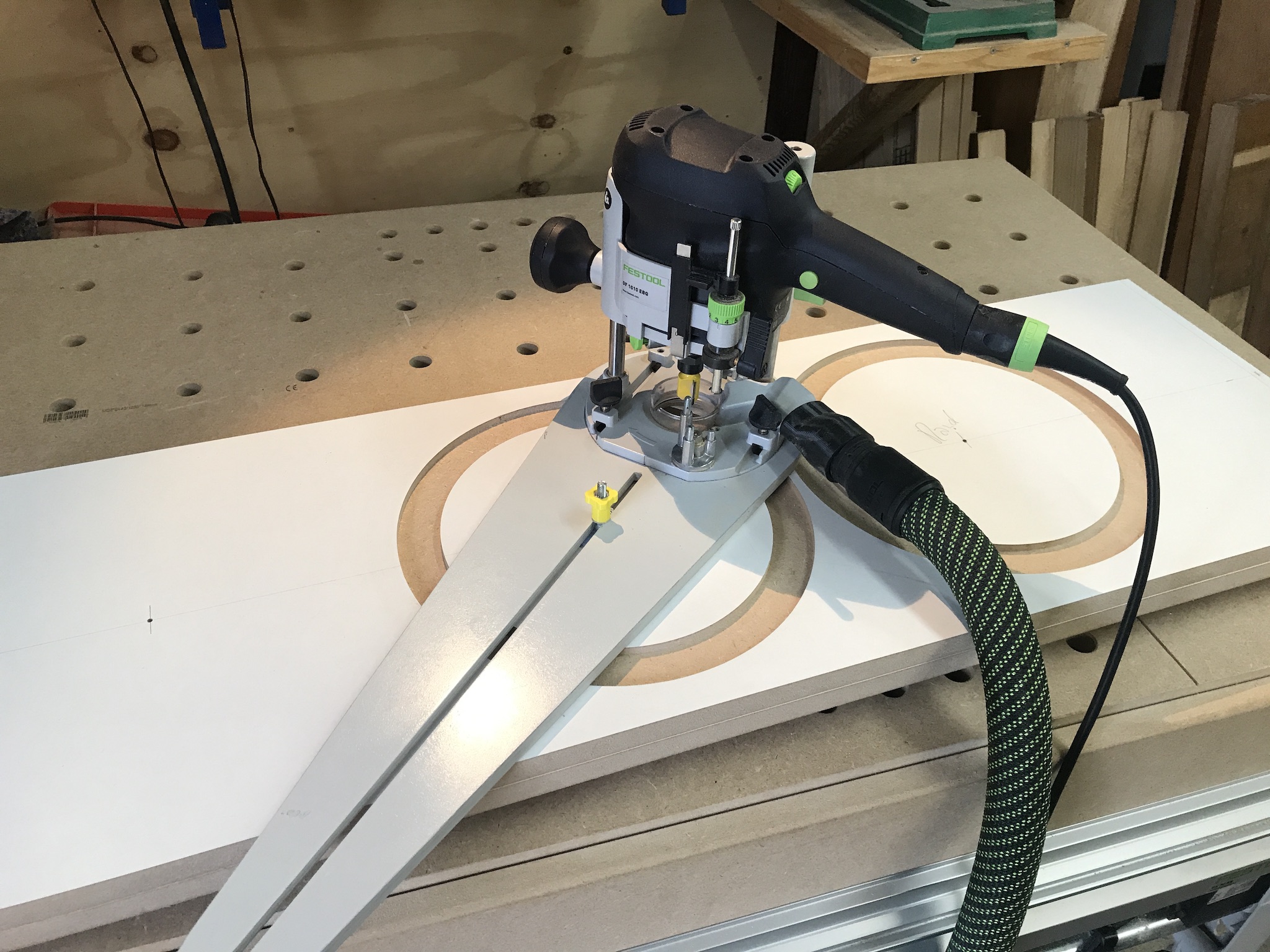

Het eerste freeswerk
En de eerste met volledige gaten erin en de luidspreker past er ook nog in :rock:

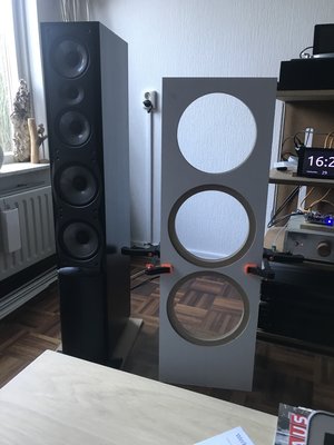

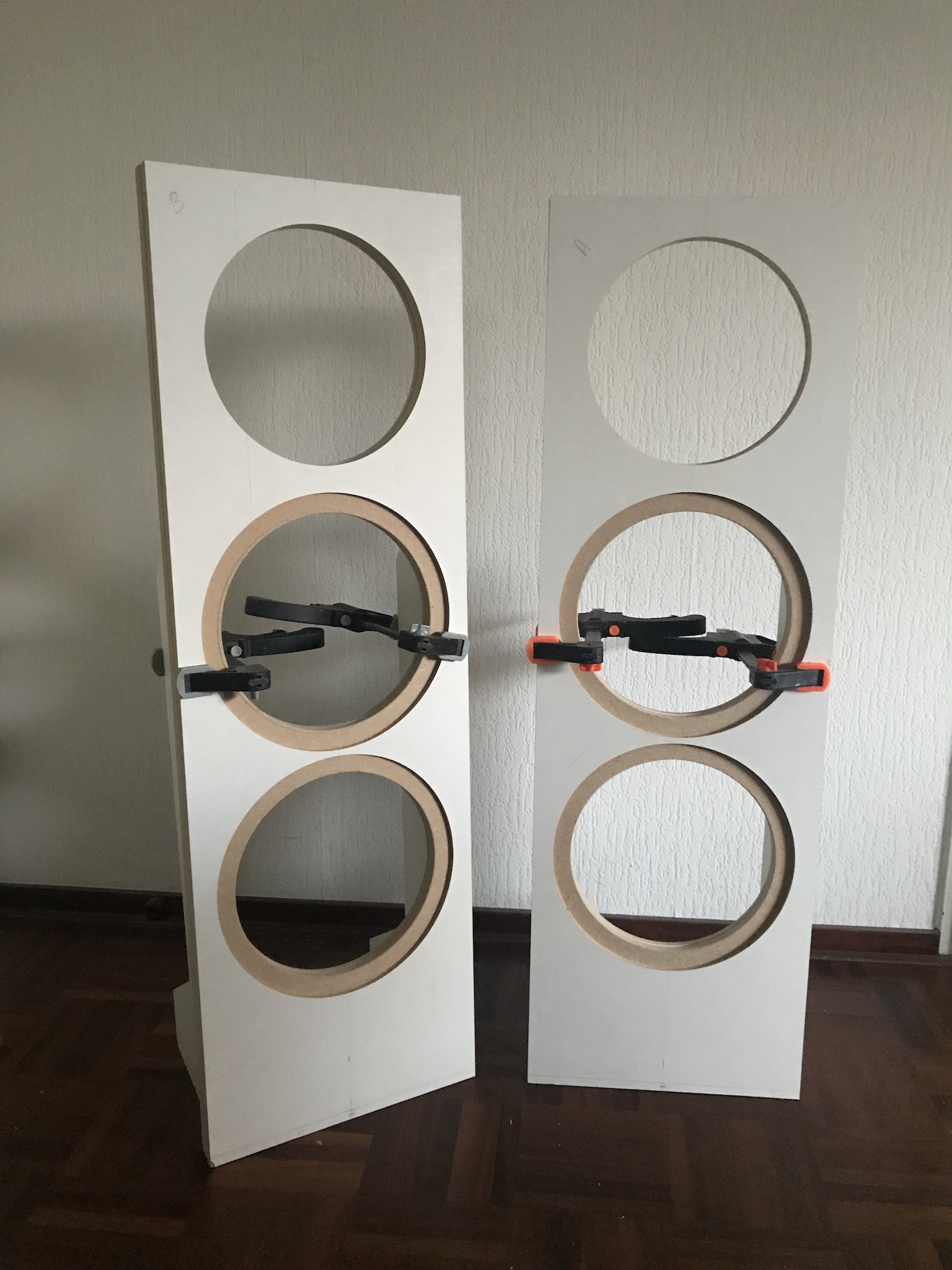

De steunen zijn ook gezaagd en het geheel maar even met een klem naast elkaar neer gezet
Vanavond nog uittekenen waar een gleuf moet komen voor de bekabeling weet ik meteen hoeveel ik daarvan nodig ben en dan ook besteld worden :)
De huidige Infinity Overture 3 met de in aanbouw zijnde C1

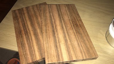

Afgelopen dinsdag hout gehaald en het is amouk geworden, woensdag lak gehaald om het geheel af te werken.
2 paneeltjes zijn gelijmd nu nog de gaten erin maken maar ga dit toch eerst even proberen met een stukje mdf voor de zekerheid i.v.m. de maten.

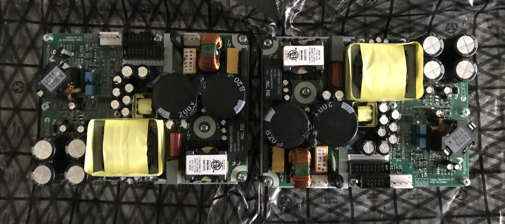

Vandaag ook nog op pad geweest om 2 versterker modules op te halen denk dat die wel voldoende vermogen hebben voor de C1 :rock:
Dit zijn ze 2 x Hypes NC500MP
Berichten: 4595
Re: RJ's daudio C1 luidsprekers
Bericht door Zweitse »
Mooi stukje hout, maar hoe kom je nu aan die Hypex modules, die zijn toch OEM only?

Ze zijn niet van een platte af gehaald en zijn ook niet tweedehands maar een setje nieuw in doos.
Waar ik ze van overgenomen heb heeft de NC502MP in gebruik naar volle tevredenheid en had deze ook aangeschaft voor een set mono blokken aangeschaft maar dat project ging niet door en heeft ze te koop aangeboden.
Ik was al wel aan het kijken na de luisterdag naar Hypex en dan de FA252 en dan de versterker module van de plaat af halen of de AUDIOPHONICS MPA-S250NC waar de NC252MP in zit en dan de behuizing er om weg te halen maar deze aanschaf was goedkoper :yeah:
Al wel gekeken wat voor een connectoren ik moet bestellen voor de luidspreker en netvoeding aansluiting en die heeft EOO zag ik al wel, alleen nog kijken/uitzoeken waar ik wat op moet aansluiten om hem dan aan te zetten lieft beide tegelijk (ze komen in 1 kastje) en waar het line signaal op gezet moet worden.

Wel even goed de manual lezen hoe je de stand-by voeding moet aansluiten...
Als iemand dat weet hoor ik het graag, voordat me het mis gaat dat zou zonde zijn.

Het is even zoeken maar het staat gewoon in de manual! Het is mij ook gelukt.

Het kwam er op neer dat je er spanning op moest zetten om hem uit te zetten toch?
