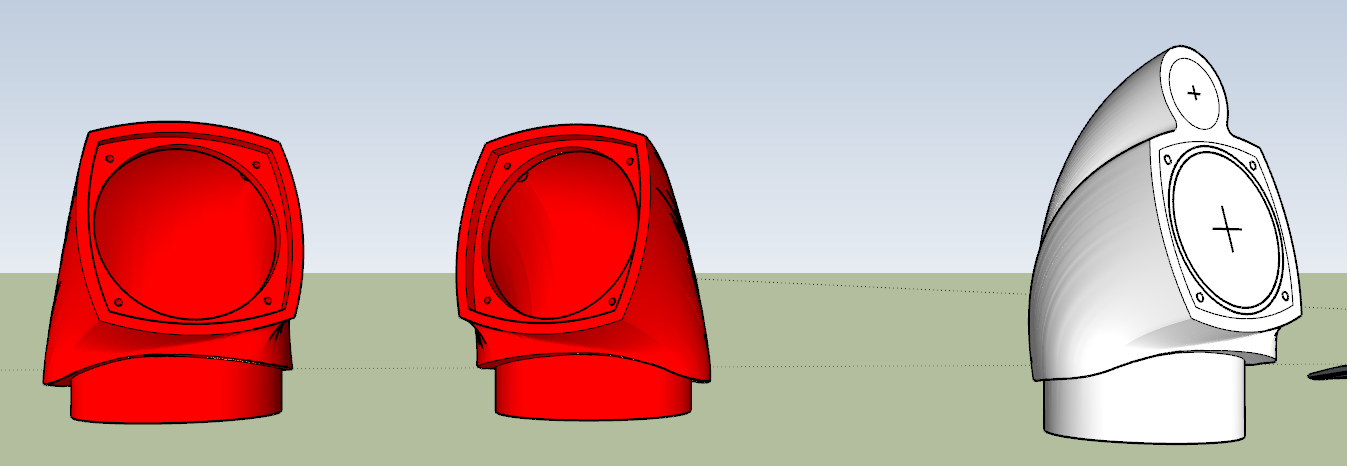

Dit door op de plaats van de bekerhouders luidsprekertjes te plaatsen.
Bij m'n vorige bus had ik dit gedaan door er een visaton frs7 in te plaatsen, recht naar boven gericht. Voorzien van een notch en HP filter.
Deze keer wens ik het anders aan te pakken en de breedbanders naar mezelf te richten. Ik kan de aangepaste vorm nu printen met een 3D printer.

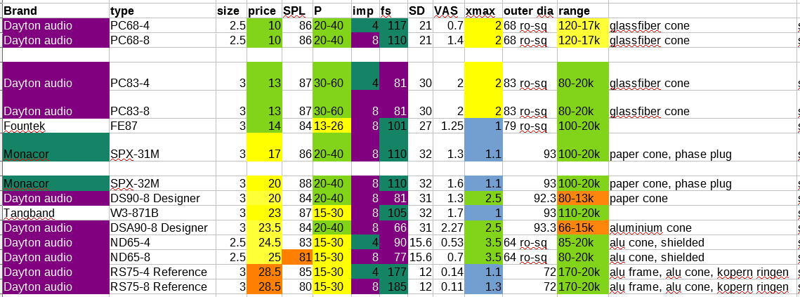

De xmax van de RS75-x is slechts de helft van de voorgestelde driver. Geeft dit geen probleem bij dergelijke ongekende behuizing"?
onderstaande tabel stelde ik op.

Maar dit is een 3" speaker, daar haal je nooit een beetje spl uit onder de pakweg 150Hz. Dan is Xmax ook niet echt relevant, maar meer de prestaties van het mid en hoog. De RS75 gaat inderdaad wat minder diep zie ik vanwege de Fs van 177Hz.
Als je deze combineert met een 16,5cm of 20cm woofer kan het heel goed gaan klinken, maar ik denk dat je met een heel klein budget je voorin alleen met de 3" wil spelen?
