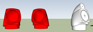

Deze keer wens ik het anders aan te pakken en de breedbanders naar mezelf te richten. Ik kan de aangepaste vorm nu printen met een 3D printer. De drivers die ik voor ogen heb zijn:

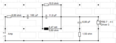

Bij mn vorige setup met de RFS7, was deze in parallel aangesloten met de renault speakers om voornamelijk mid en hoog weer te geven.Bertje schreef:Maar dit is een 3" speaker, daar haal je nooit een beetje spl uit onder de pakweg 150Hz. Dan is Xmax ook niet echt relevant, maar meer de prestaties van het mid en hoog. De RS75 gaat inderdaad wat minder diep zie ik vanwege de Fs van 177Hz.
Als je deze combineert met een 16,5cm of 20cm woofer kan het heel goed gaan klinken, maar ik denk dat je met een heel klein budget je voorin alleen met de 3" wil spelen?
onderstaande filter zat voor deze speaker (is een wat rare filter)

Ik heb een ARTA DIY meetsysteempje waarop ik niet geheel durf voortgaan, echter heb ik dit ingezet bij het meten en testen van filters in de renault.
deze filter opzet gaf het beste resultaat . deze filter is proefondervindelijk/door metingen tot stand gekomen. en is niet berekend met Boxsim. ik gebruikte boxsim enkel om snel de filter te tekenen.
