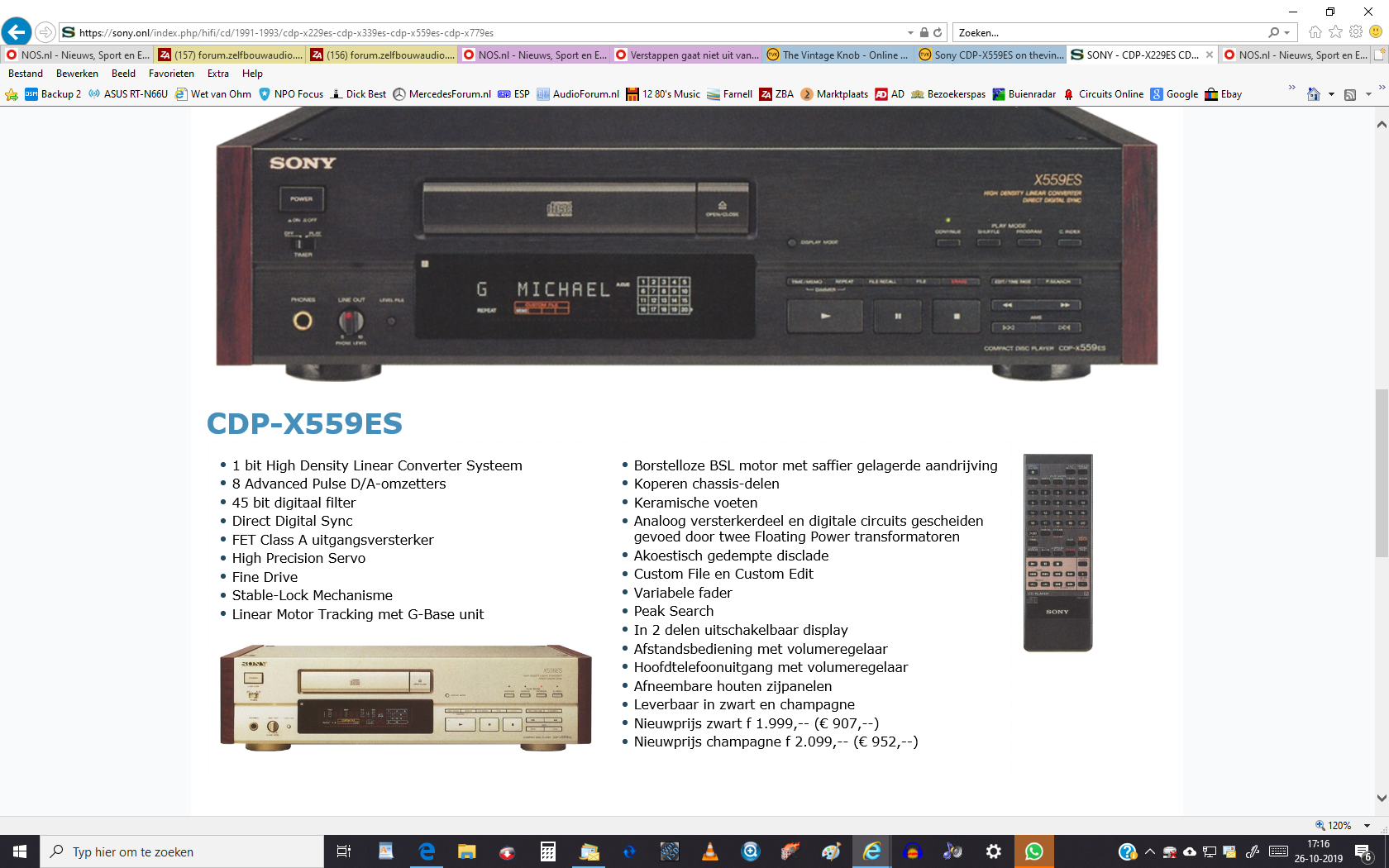

Hier wat meer info erover :
https://sony.onl/index.php/hifi/cd/1991 ... cdp-x779es
http://www.thevintageknob.org/sony-CDP-X559ES.html
Je moet hem in de Sony ES familie inschalen als de hogere middenklasse, geen topmodel, maar niet aan de onderkant. of zo als ze op thevintageknob zeggen, 90% van de specs van de 779ES (die er dus nog boven zat), voor 50 % van de prijs. :lol:

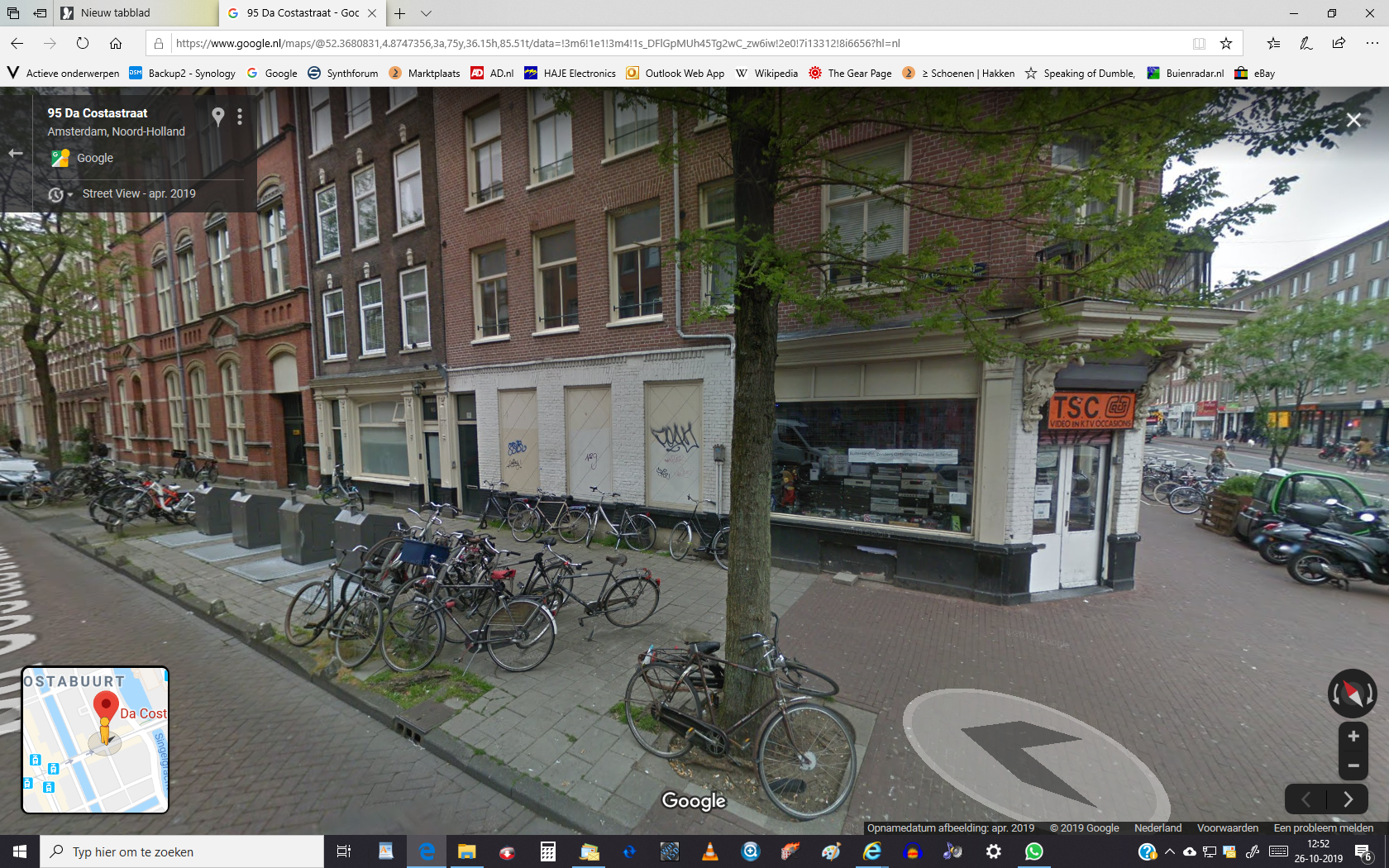

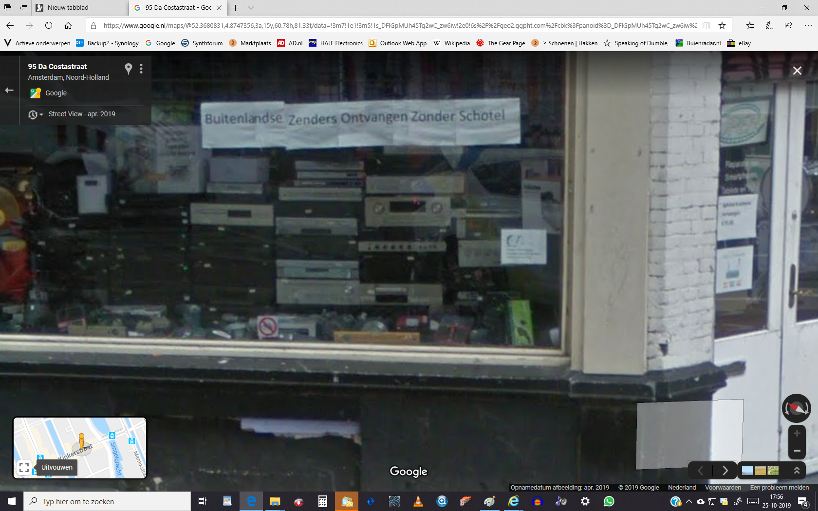

Hoe ik eraan gekomen ben is een apart verhaal, ongeveer een jaar geleden moest ik in 020 voor mijn werk op het kruispunt van de Kinkerstraat en de Da Costastraat zijn. daar bleek een winkeltje te zitten met allemaal 2e hands audio en video spullen, zo'n zaak waar veel forumleden nog niet dood gevonden willen worden, de apparatuur staat letterlijk tot het plafond opgestapeld. het woord ""shabby" is hier absoluut zeker van toepassing. :lol: veel Japans spul uit de jaren '70, '80 en '90, als ook stapels met PA speakers en versterkers. dat werk. heb toen even vluchtig wat rondgekeken, en niet exact het type onthouden.
Hier kun je de zaak zien op Google Maps :
Als we wat inzoomen, zie je hem rechtsonder op de stapel staan. :lol:

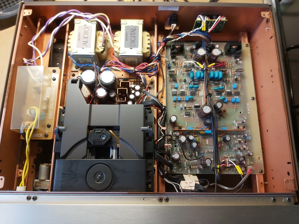

Een paar foto's :
Mooi ding, hoor, aparte trafo's voor analoog en digitale circuits en dus ook aparte voedingen, massief koperen bus bars voor spanningen op de PCB's te verdelen, heel veel verkoperd staal, en ook in het loopwerk is amper plastic terug te vinden, ook de lade, het frontplaatje daarvan, en de knopjes op het frontpaneel zijn van metaal gemaakt. zo te zien is er niet gerommeld in, alhoewel de kruiskopschroefjes van het deksel wel verkracht waren, overigens is dat deksel ook weer voorzien van verschillende soorten dempingsmateriaal, oog voor detail is hier toegepast.

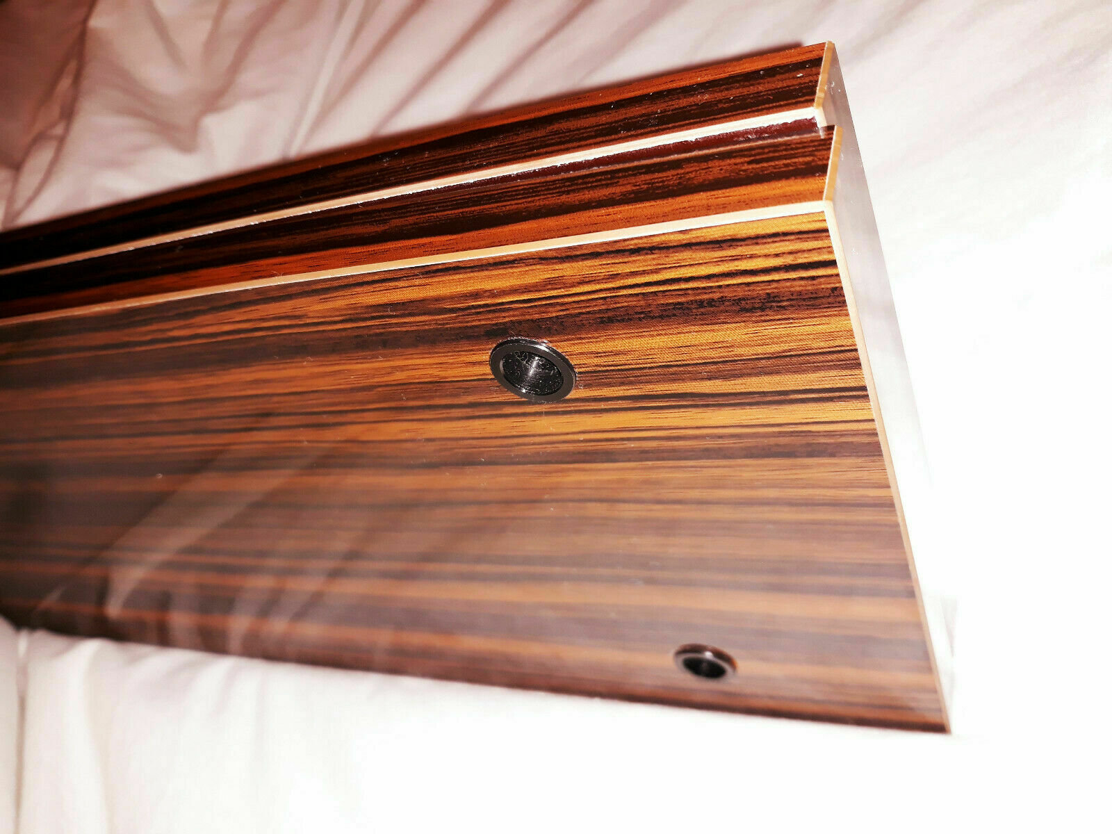

Dan zou ik er nog eerder voor kiezen om zelf wat te maken, hout, fineer en lijm zijn in huis. het punt is de afwerking rond de schroeven.
Daar zijn kunststof of liever nog metalen busjes voor nodig om een nette overgang te maken van verzonken schroefkop naar het hout. heb ik al eens voor gezocht. is niet aan te komen, zou eigenlijk gedraaid moeten worden op een draaibank. da's het netste.
Hier een voorbeeld wat ik bedoel :

Dat probleem van afwerken van de schroeven kun je mooi oplossen met z.g.n. "Hulsmoeren". Verkrijbaar o.a. bij jouw hofleverancier: https://www.hornbach.nl/shop/DREssELHAU ... tikel.html

Dat zou inderdaad een mogelijkheid kunnen zijn, alhoewel ik die met 6mm vrij lomp vind. dan zou ik de bevestegings gaten in de kast moeten optappen en stukjes 6mm draadeind in die hulsmoeren moeten monteren.
Re: Sony CDP-X559ES
Ze zijn er ook in andere maten en verzonken. Je kunt natuurlijk ook gewoon verzonken inbusboutjes nemen :mrgreen: Google eens op meubelschroeven. Er is wel e.e.a. te koop verder op dit vlak.

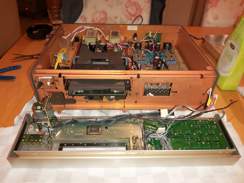

Dan nog wat foto's van de schoonmaak werkzaamheden :

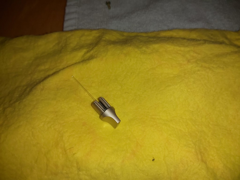

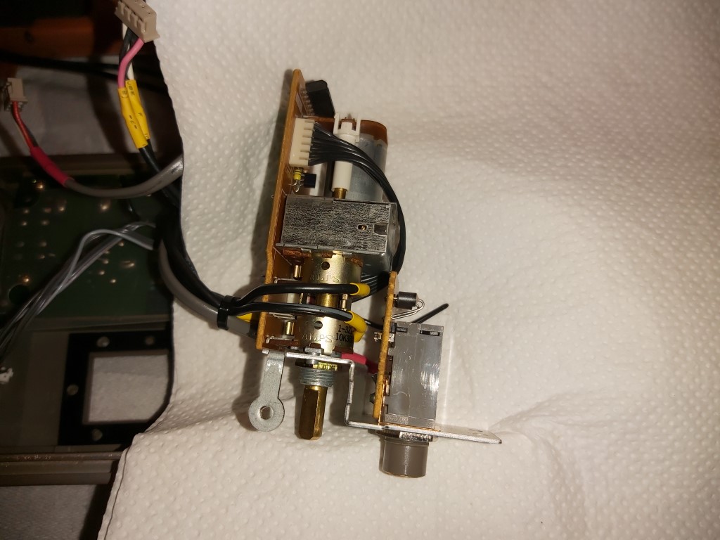

De voorkant verwijderd, zo kon ik goed bij de volumepotmeter, die was een beetje krakerig, na een paar pufjes Kontackt61 is dit opgelost.
Die potmeter heeft een leuk detail, er zit een rode led in, niet het knopje zelf, de as is hol, en daardoor zit een stukje fiberoptiek, de led zelf zit achterin de witte behuizing bij de potmetermotor.

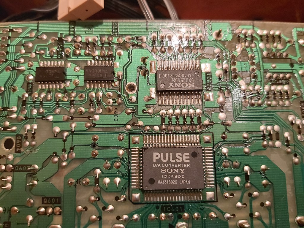

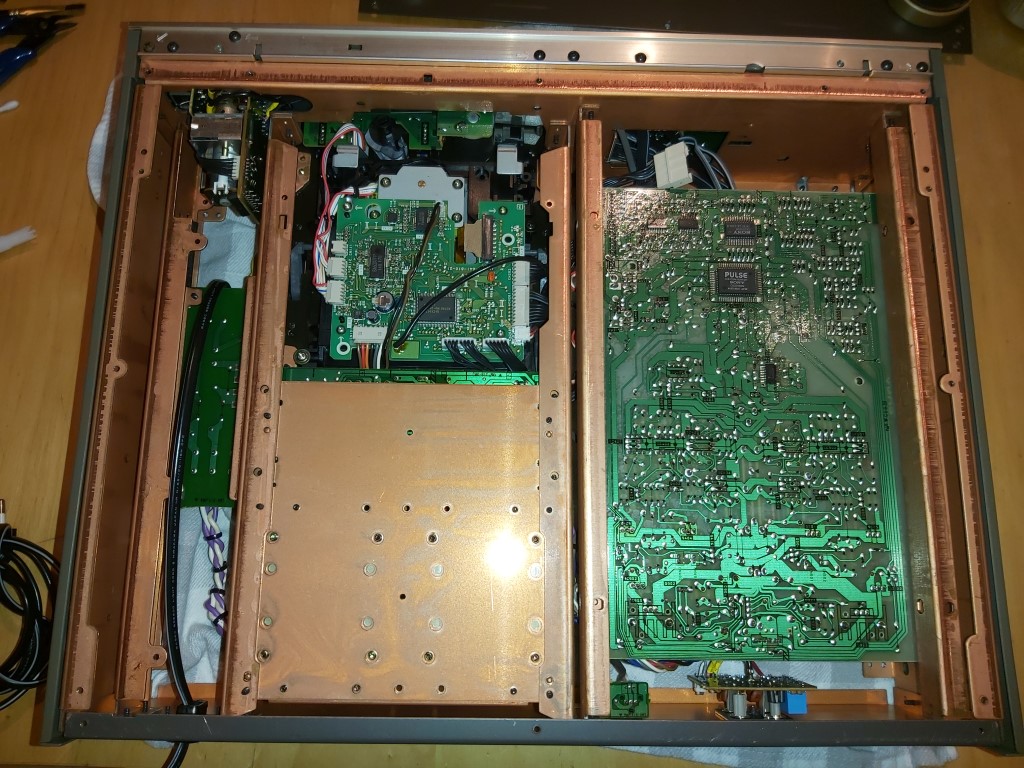

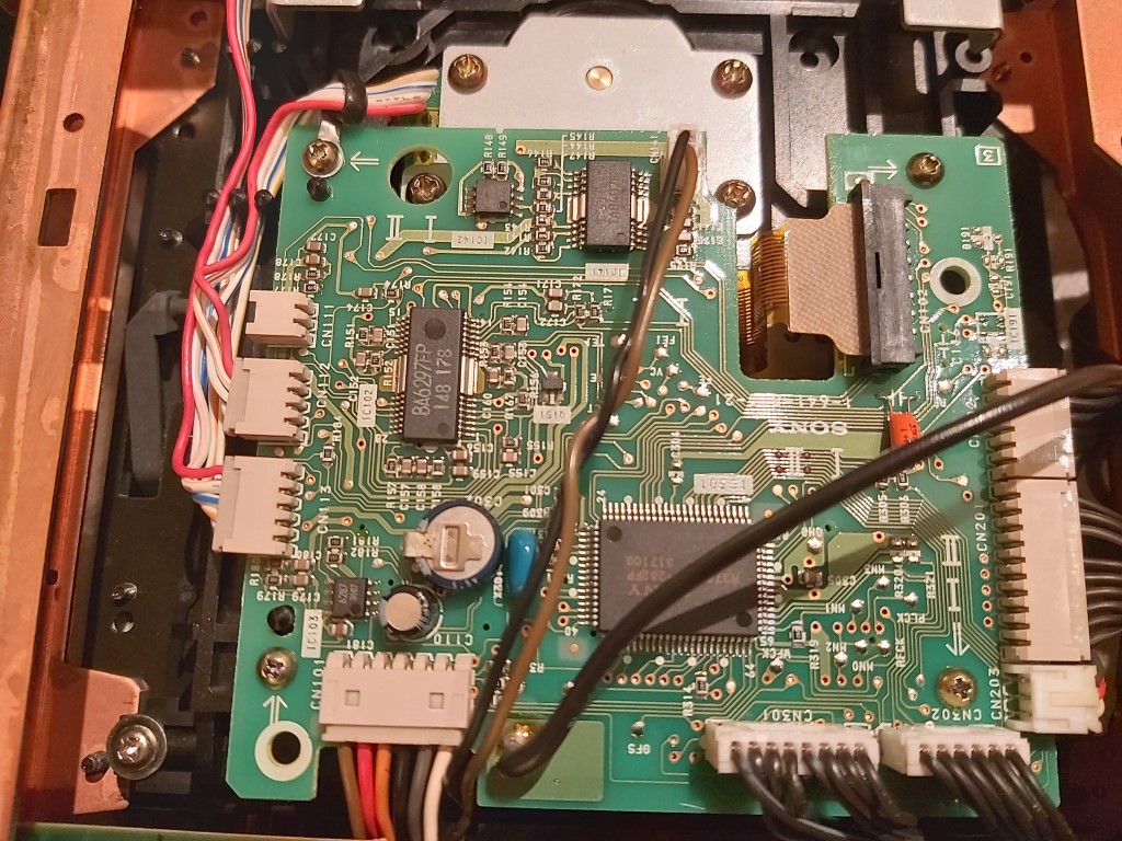

En wat foto's van de onderzijde, met close up's van de DAC en het servobord dat het loopwerk bestuurd. heb gelijk ook alle mechanica en tandwielen een likje olie en vet gegeven.

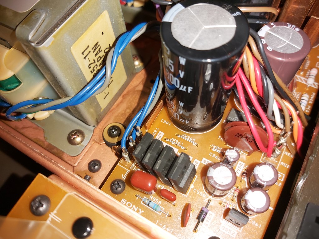

Nog een detail van de voeding, de twee trafo's staan samen op een metalen plaat gemonteerd, deze zit weer via 4 rubber ringen op het frame gemonteerd. de voeding voor het analoge gedeelte is gelijkgericht via 4 aparte dubbeldiode's.
