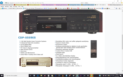

Hier wat meer info erover :
https://sony.onl/index.php/hifi/cd/1991 ... cdp-x779es
http://www.thevintageknob.org/sony-CDP-X559ES.html
Je moet hem in de Sony ES familie inschalen als de hogere middenklasse, geen topmodel, maar niet aan de onderkant. of zo als ze op thevintageknob zeggen, 90% van de specs van de 779ES (die er dus nog boven zat), voor 50 % van de prijs. :lol:
