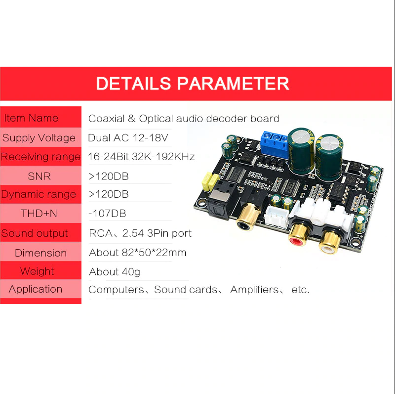

Re: Beginners diy dac
Screenshot_2019-09-09 CIRMECH-Optische-coaxiale-audio-decoder-CS8416-CS4398-chip-24BIT192KHz-SPDIF-coaxiale-Optische-vezel-[...].png
Voor €13,81 in de brievenbus.

Dit vind ik wel interresant, hier hoeft alleen nog maar een trafo bij van 15-0-15 volt en that's it als ik het goed begrijp?

Barry2001 schreef:
Interessant. Heb je ervaring met dit bordje Hans?
De twee bordjes klinken doorsnee,voor optimaal moet je nogal wat veranderen aan de voedingen.Wil je dat goed krijgen. De tweede is beter te modden mocht je dat willen.Ik had de laatste zonder display ,ben een heel eind gekomen voordat ik de dac naar de eeuwige jachtvelden hielp,met een sluiting.Zonder aanpassingen klinkt het scherp met weinig body,
Bij uitgebreidere Chinese boardjes zou ik me ervan vergewissen of instellingen ook bewaard blijven als de stroom eraf gaat. Ik heb al meegemaakt dat telkens opnieuw de ingang geselecteerd moest worden en het volume laag stond.
Als het enige doel is om een 16-bit/48KHz-apparaat een beter lijnsignaal te laten uittuffen, kan zoiets erg vervelend worden en/of inbouwmogelijkheden beperken. Even goed uitzoeken dus.
