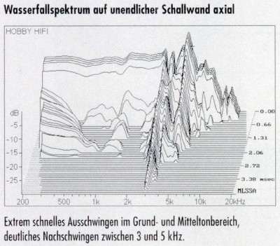

Re: Visaton AL200 CB inhoud?
Dat is ook erg goed zichtbaar in de watervalplot:
viewtopic.php?p=98812#p98812
Chocomel
Berichten: 1061
Bericht door Chocomel »
Duidelijke grafiek Marp.
Dus toch nog wel een traag uitdovende resonantie op 3 kHz. Misschien heeft Visaton er niks aan gedaan, omdat het geluid bij deze resonantie niet harder is dan op naburige frequenties. Met een laagdoorlaatfilter erbij wordt het geluid op 3 kHz zo zacht, dat je de resonantie waarschijnlijk niet kan horen.
Ai, wat een zooi boven de 2kHz... :(
