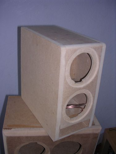

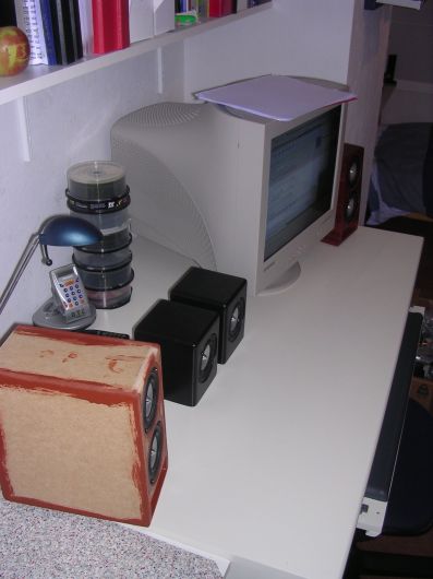

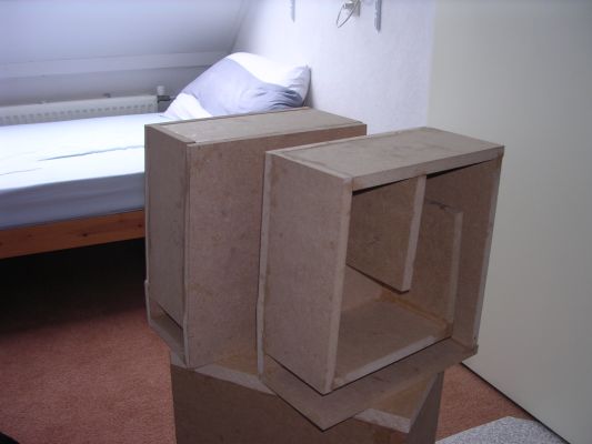

Zo ik heb zelf een (PC) luidspreker ontworpen voor twee Tangband's W3-871s, welke heel aardig is uitgepakt.
Het idee is voortgekomen uit de Tisch tml, en de Needles. Het kwam er op neer dat de needles niet op mn bureau past, en de tisch te iel klonk en te weinig spl had.
Hier heb ik een TL van gemaakt met ongeveer een lengte van 85 cm (+- 80 hz tuning) , SD 2.5x naar 1x SD bij de opening.
Ik heb voor 2 stuks per kant gekozen om 1.5weg filter mogelijk te maken, zo het speakertje wat minder iel te laten klinken. Opzet is een spoel van 1.5 mH aan de onderste TB.
Verdere merkbare voordelen zijn; meer SPL, minder vervorming. Een merkbaar nadeel is de kleinere sweetspot.
De eerste week zat er amper deming in, wat resulteerde in kastresonancies en een ongebalanceerde bas. Heb er vandaag eens flink wat bij gedaan aan het begin van de lijn en in de bochten.
Dit gaf een groot verschil, de bas is een stuk meer teruggehouden, maar is veel minder vermoeiend.
Ik vind ze nu lekker klinken en heb niet direct een behoefte aan een sub, zo voor bij de pc.
Ga ze binnekort meten maar ik denk dat ik alles zo laat, ze zullen niet volledig vlak zijn, maar niet echt iets waar ik me aan kan irriteren. En dat is het belangrijkste!

Hier het ontwerp:

leuk idee 8) , de kleintjes doen het nu al veel en veeeeeeeel beter dan wat ik had :D.
Binnekort fftjes fine tunen, en ander kastje :D
thanx 8)

Mooi hoor! 8) netjes afgewerkt

Ik vind ze ook erg mooi.
Hopelijk binnenkort wat metingen. Altijd leuk om eens te zien.

Ja de afwerking is een grote truc, tis namelijk plakfolie wat je bij de bouwmarkt kunt kopen (5 euro/rol)
Eerst heb ik de randjes even in de zelfde kleur geverfd zodat je later niets meer ziet mocht de folie niet helemaal aan sluiten.

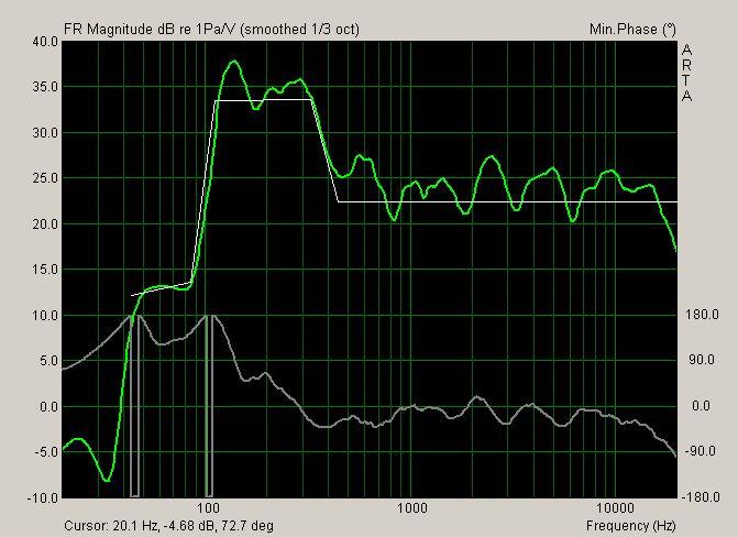

Ik heb ze eergister gemeten, maar kwam er naderhand achter dat de loudness knop ingedruk stond :roll:
Dat verklaart natuurlijk die rare bult in het laag/hoog.
Gister dus overnieuw begonnen, leek er dus een stuk meer op.
1.5 weg werkt dus erg goed, t loopt allemaal redelijk vlak, alleen offaxis loopt het hoog vrij snel weg >12kz. Laag is 100hz -3db, 60 hz -6db.
Vanavond post ik ze wel even.

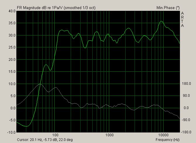

metingen...
bovenste tangband
bovenste tangband
bovenste woof.jpg (46.07 KiB) 3180 keer bekeken

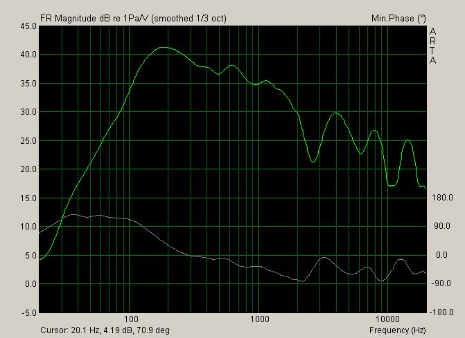

onderste tangband
onderste tangband
onderste woof.jpg (47.59 KiB) 3179 keer bekeken

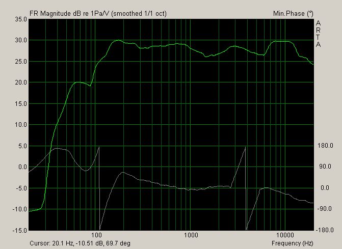

op 0.5 meter afstand

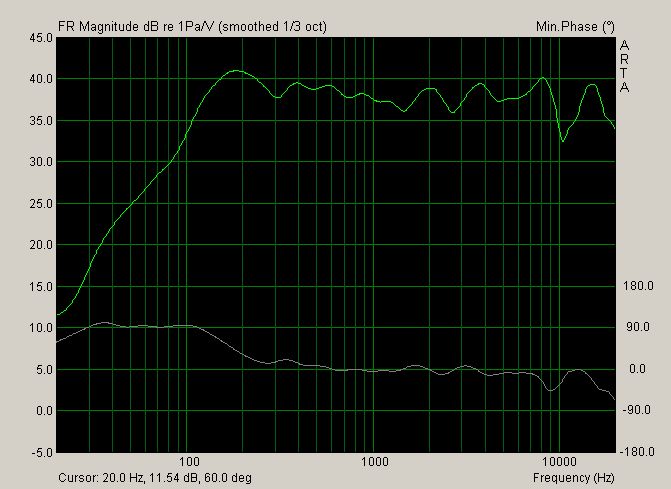

Luisterplek en met loudness aan :lol:
Niet goed :shock:
Niet goed :shock:
Luisterplek
Luisterplek
Berichten: 12445
ik krijg trouwens met die speakertjes van jou een mega dib @ 500Hz, heel vaag.
Enig idee ?

geen idee, kan vanalles zijn, zoveel weet nou ook weer niet :P anyone?

Ziet er netjes uit, die metingen.

Heb ze nog een stuk verder uit elkaar gezet, tis er weer een heel stuk beter opgeworden. Het loont schijnbaar echt veel meer dan ik dacht om er 2 per kanaal te gebruiken! :)
