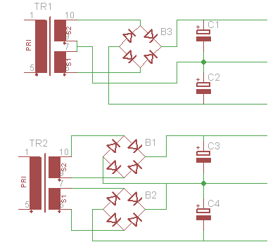

Ik heb voor een nieuw te bouwen versterkertje een symmetrische voeding nodig.
Welke configuratie is nu eigenlijk het beste en waarom dan ?

Bij een goed ontwerp kies je in je versterker 1 centraal (ster!) aarde-punt.
Dat centrale punt ligt bij schakeling 1 meteen al vast op het punt waar de 2 elco's en de middenaftakking samenkomen. Dit is geen probleem maar je hebt geen vrije keuze meer.
Bij een schakeling met 2 diodebruggen is het mogelijk de voeding geheel gescheiden te houden en bijvoorbeeld bij het centrale (ster) aardepunt pas de boel aan elkaar knopen. Meer keuzevrijheid dus.
Verder kan schakeling 2 natuurlijk 2 keer zoveel stroom aan bij gelijke componenten.
En dat is de enige echt belangrijke reden.
Nog uit de tijd dat dergelijke componenten schaars en duur waren, laat staan voldoende stroom konden hanteren.

Optie 1 verliest één keer de spanningsval van een diode, optie 2 verliest die twee keer.

Duidelijk, dan voor jullie uitleg :goedzo:
