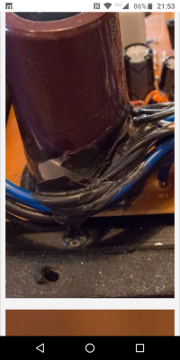

Een aantal foto's van de elco's:
Ik heb geprobeerd dit zo goed mogelijk in beeld te brengen:

Ik hoop niet dat hier 230 op staat;
Die isolatie is wat tegen gekomen.
Re: Bijgeluiden subwoofer
Ugh, dit is beslist onveilig en mogelijk brandgevaarlijk om zo te gebruiken! Ik zou dit zsm. (laten) repareren en de versterker niet meer in deze conditie gebruiken.
Dat lijkt alleen maar zo op de foto. Er zit van die zwarte lijm rond de draden om ze zo vast te kitten op de printplaat. De draden zaten ook vast gekit aan de linkse elco in beeld. De plastic huls rond die elco is door mij moeten los geprutst worden als ik de elco dien te verwijderen.
Met de kabels en isolatie is niets mis. De vraag is of de elco's nog in orde zijn, maar ik heb geen ervaring met dit soort elco's. Wel met die andere waar je op de kopse kant de metalen binnenkant kan zien. Zo heb ik in het verleden verschillende pc moederborden hersteld omdat hier duidelijk de bovenkant bol stond en het elektrolyt er soms uitliep. Op deze exemplaren zit op de op de kopse kant en plastiekje dat een beetje bollig aanvoelt, maar ik weet niet of deze nu echt defect zijn en/of ze iets aan de bijgeluiden kunnen veranderen.
