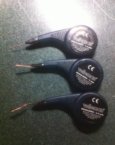

Heeft iemand op dit Forum wel eens gewerkt met dit Desoldeerlint van Velleman ?.

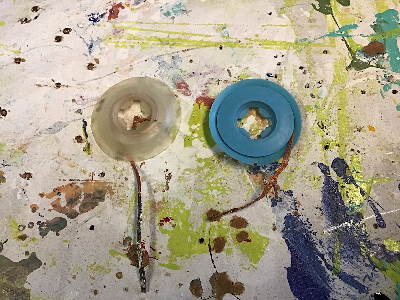

Ps. Zal zo even foto maken van lint dat ik gebruik.
EDIT:
Nope het is merkloos maar geeft een lekker rook geurtje bij opzuigen van de tin O:)

Hoi Matthijs, Pjotr,
Het product ken ik natuurlijk, het ging mij specifiek om het Desoldeerlint van op de foto.
