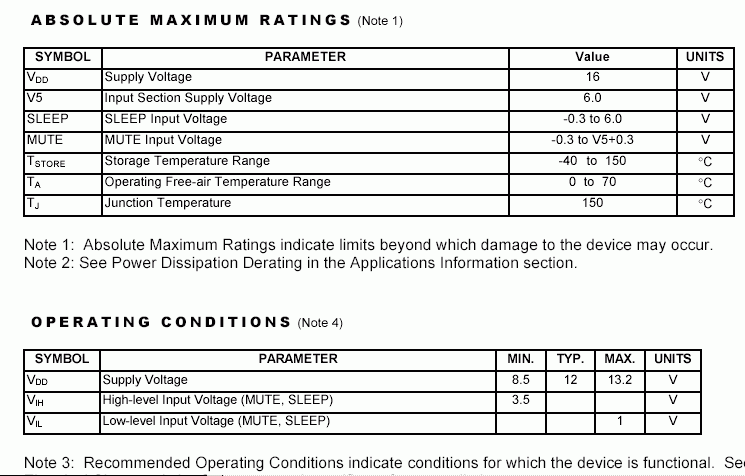

Hier staan de max voltages.
http://www.diyaudio.com/wiki/index.php? ... lification
Voor de T is het zo te zien 13.2 volt.
Groet Roland
eerst maar eens zien welke sjip er in zit....
Roland
Berichten: 2136
Locatie: Groningen
Bericht door Roland »
TA 2024
In de sonics.
Groet Roland
zelfde als in die omnes 2.1 dus. eens ff t datasheet opgezocht (zie onder), boven de 16V gaat-ie roken dus.
nu nog een zeef schakeling....
