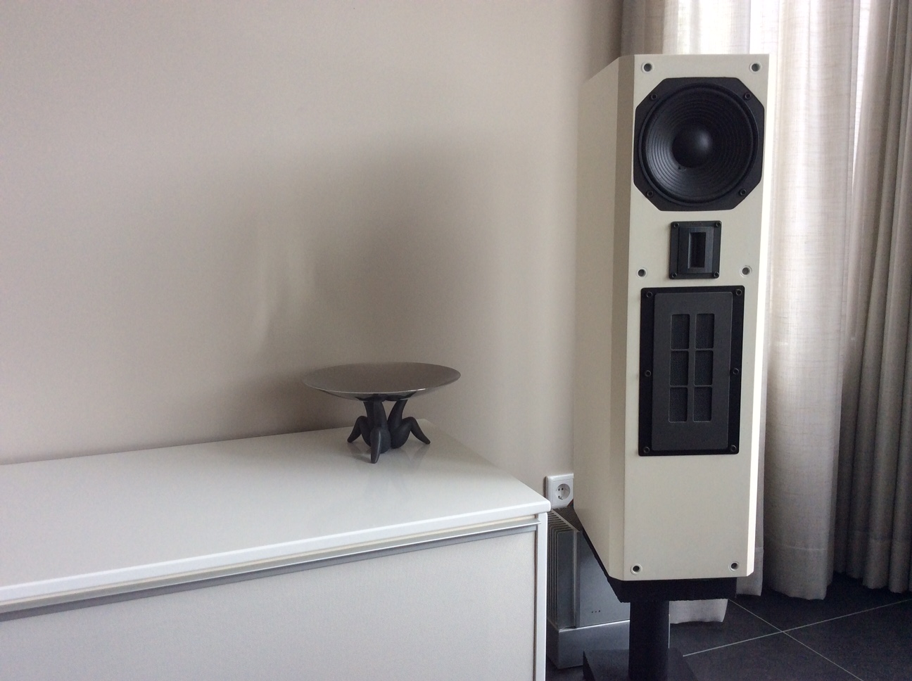

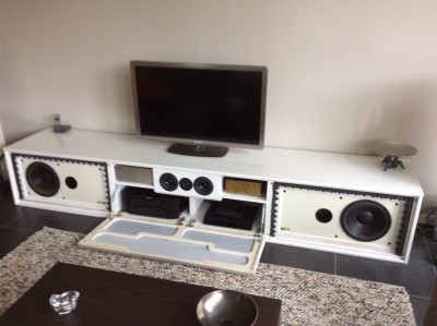

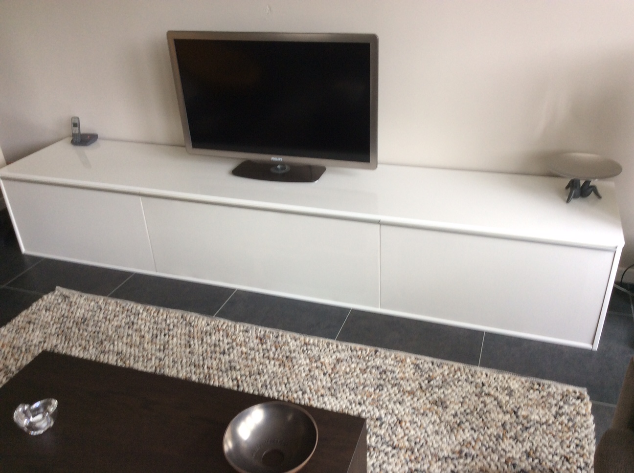

Hierbij een tweede poging voor de foto's
Berichten: 20398
Re: Magnetostaat mylar veroudering
Wauw! :rock: da’s echt mooi gebouwd! :goeie:
