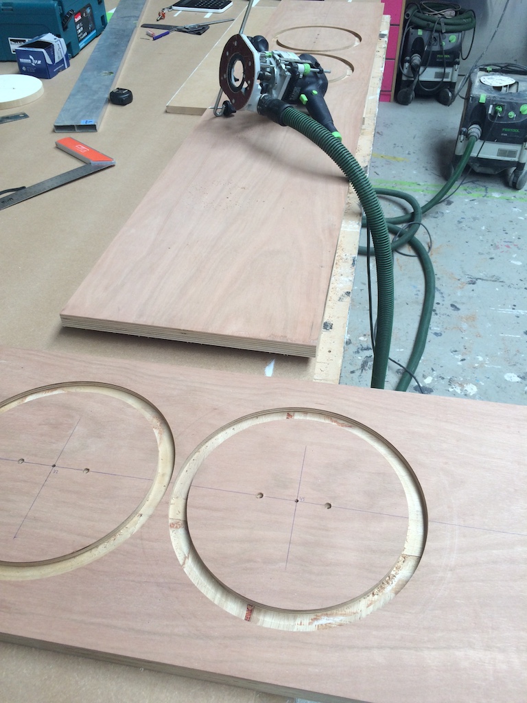

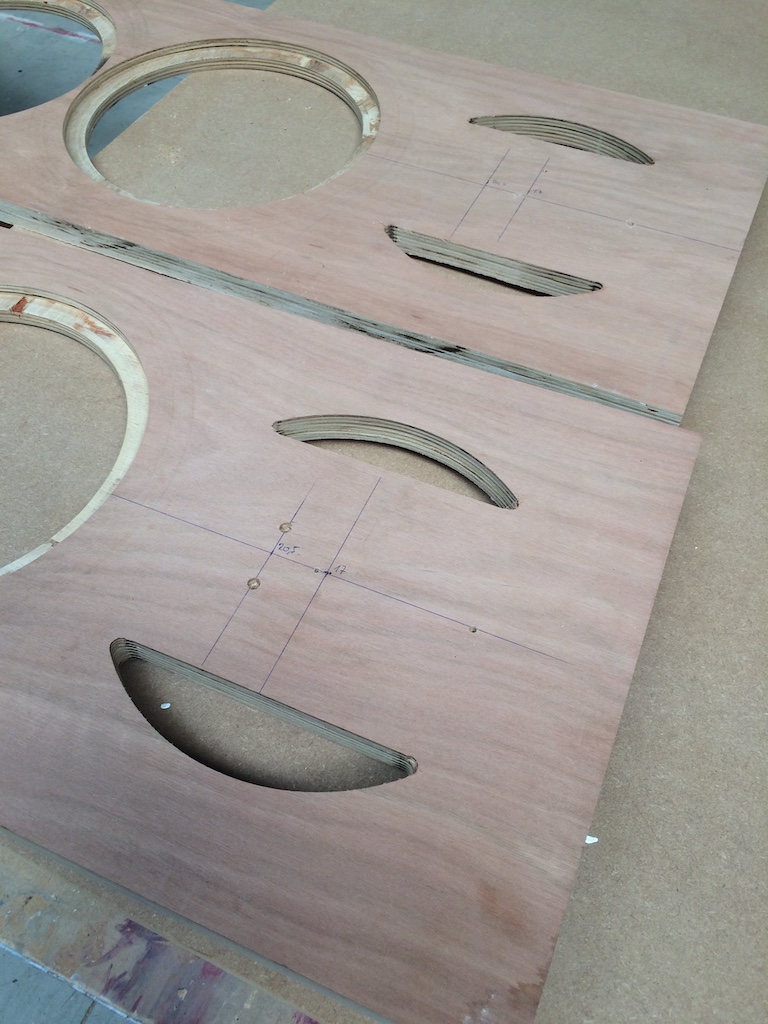

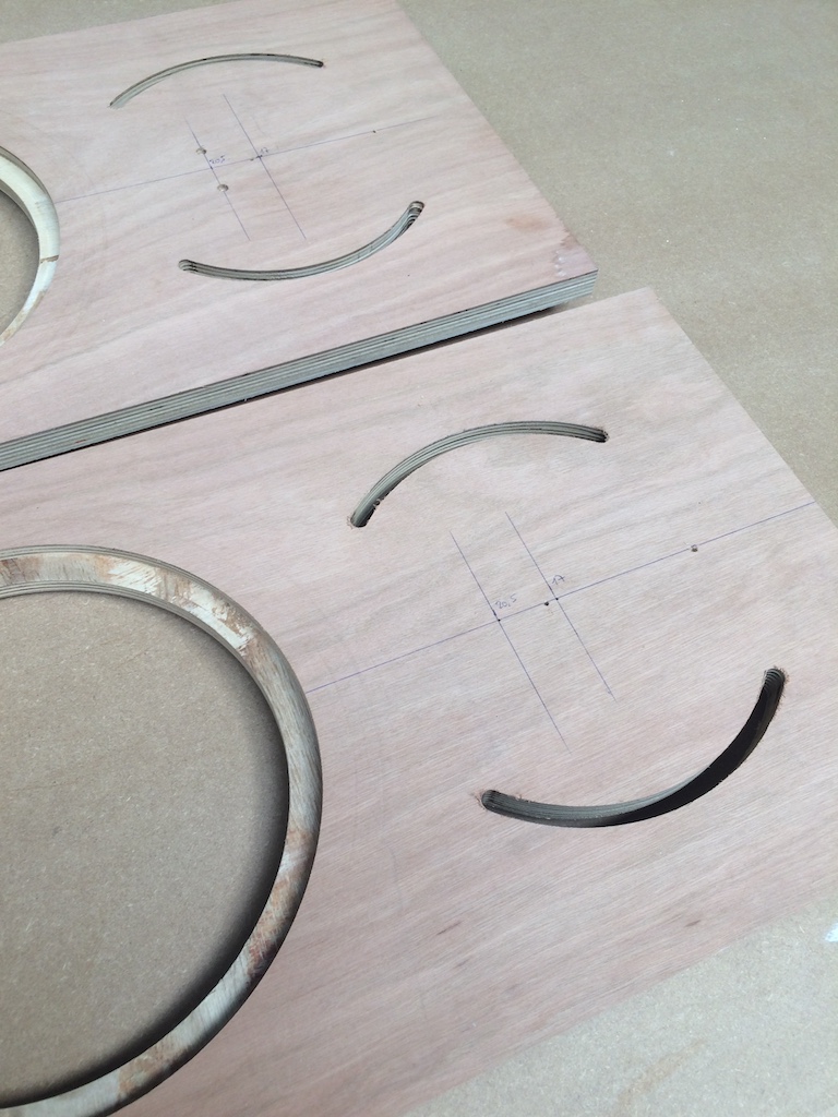

Omdat het wat onoverzichtelijk gaat worden als elk van ons z'n vorderingen gaat posten in het algemene groupsbuy draadje, leek het me wel zo logisch om mijn vooruitgang even een eigen plekje te geven.
vanochtend dus voor 't eerst even een paar uurtjes bezig geweest met de main baffle, die in mijn geval bestaat uit 22mm berkenmultiplex.
ik liep uiteindelijk vast op de kleinere diameters van de AT-mid, dus daarvoor moet ik nog even een cirkelgeleider fabriceren deze week (ik heb al genoeg tips en voorbeelden gevonden, dus dat moet wel lukken), want degene die bij de Festool waarmee ik werk zit kan nèt niet klein genoeg.
veel valt er nog niet over te zeggen, maar 't schoot (voor mijn doen) aardig op, dus ik ben vooralsnog niet ontevreden :)

om één of andere reden kan ik geen foto's bijvoegen als bijlage, krijg steeds de melding "http fout" ?
Berichten: 28471
Re: DIY C1 with a twist
Dan zijn ze te groot. En dan bedoel ik de foto's en niet de planken. :mrgreen:

Bericht door Dynky »
thanks! nu dus met bijlages
en de planken zijn idd nog wat te groot, ik begin steeds wat overmaats :D

Dynky schreef:
berkenmultiplex
Ik zou me sterk vergissen maar dat lijkt me toch echt Okoumé garantieplaat of meranti mpx? Geen schande hoor, maar Berken is toch veel lichter van kleur?

Shadow schreef:
Dynky schreef:
berkenmultiplex
ik ben allesbehalve een hout-specialist, dit is een restje van een partij wat ik een dik jaar geleden heb gehaald...om wat heel anders mee te maken.
ik dacht dat het berkenmultiplex was, maar je kan zeker gelijk hebben :)

Dynky schreef:
...ik ben allesbehalve een hout-specialist, dit is een restje van een partij wat ik een dik jaar geleden heb gehaald...om wat heel anders mee te maken.
Ziet er niettemin prima uit!

AatV schreef:
thx :wink:
't ziet er iig voldoende goed uit voor iets waarvan je straks niets meer kan zien :)
er komt voor (6mm) én achter (12mm) immers een afwerkings-baffle in MDF tegenaan, waardoor deze centrale 22mm baffle onzichtbaar wordt.

Walt schreef:
Klinkt als een goed plan, krijgt jouw baffle nog zijschotten of wordt hij helemaal vlak aan de achterkant? In het geval van schotten lijkt het me lastiger een verwijderbare achterplaat te maken?
filter is "afgestemd" op versie met schotten, dus normaal gezien komen die er ook op.
op de achterplaat mogen wat mij betreft bout(koppen) te zien zijn, dus daar zie ik niet zo'n probleem in, de schotten maak in vast op die 12mm achterbaffle
't idee is om verlijmbare draadbussen op de (achterkant van de) frontbaffle te monteren, die dan vervolgens met boutjes langs de achterbaffle worden aangetrokken en zo worden de 3 lagen bij elkaar gehouden.
ik hoop met een 10-tal sets van die bouten & draadbussen te volstaan om alles voldoende stevig en trillingsvrij aan elkaar te bevestigen, maar als het er meer worden dan is het ook zo, daar maak ik niet zo'n punt van.

de cirkelgeleider is intussen klaar, dus van 't weekend maar eens wat verder met frezen...'t wordt zondag toch hondenweer :mrgreen:
