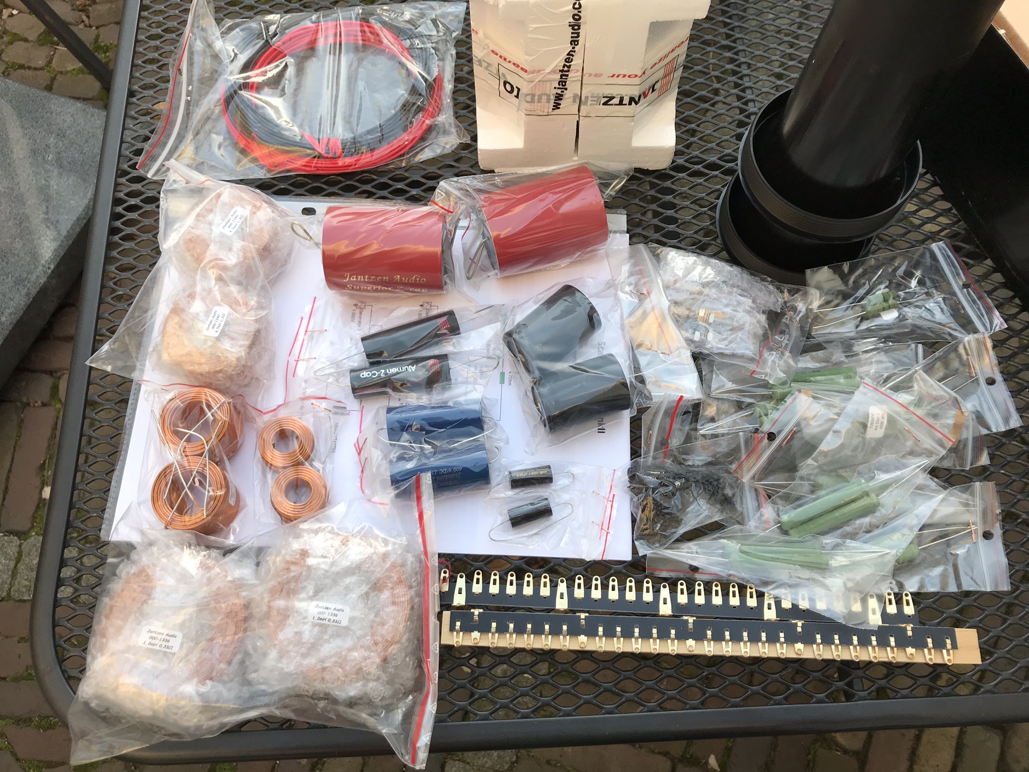

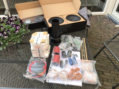

Zo, het pakket met drivers, filtercomponenten van Jantzen Audio is binnen.
Het e.e.a is uitermate goed verpakt en de inhoud is zonder enige schade gebleven.
Helaas laat het hout op zich wachten maar ik kan aan de gang met het opbouwen van de filters.
Vwb de filters heb ik een hersenspinsel of twee: kan het kwaad als het filter, gemonteerd op een stukje berkenmultiplex, meetrilt met de kast (ik heb niet de illusie dat het e.e.a HELEMAAL trillingsvrij is) en kunnen de waarden veranderen als functie van mechanische trillingen?
Tot de volgende ronde!

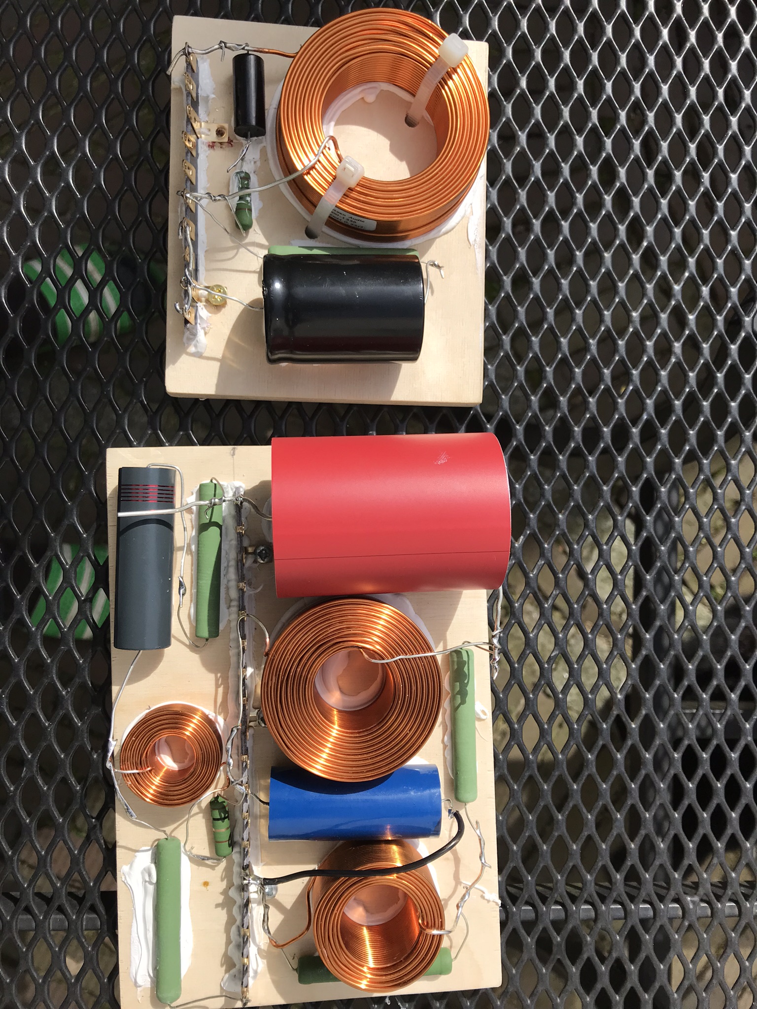

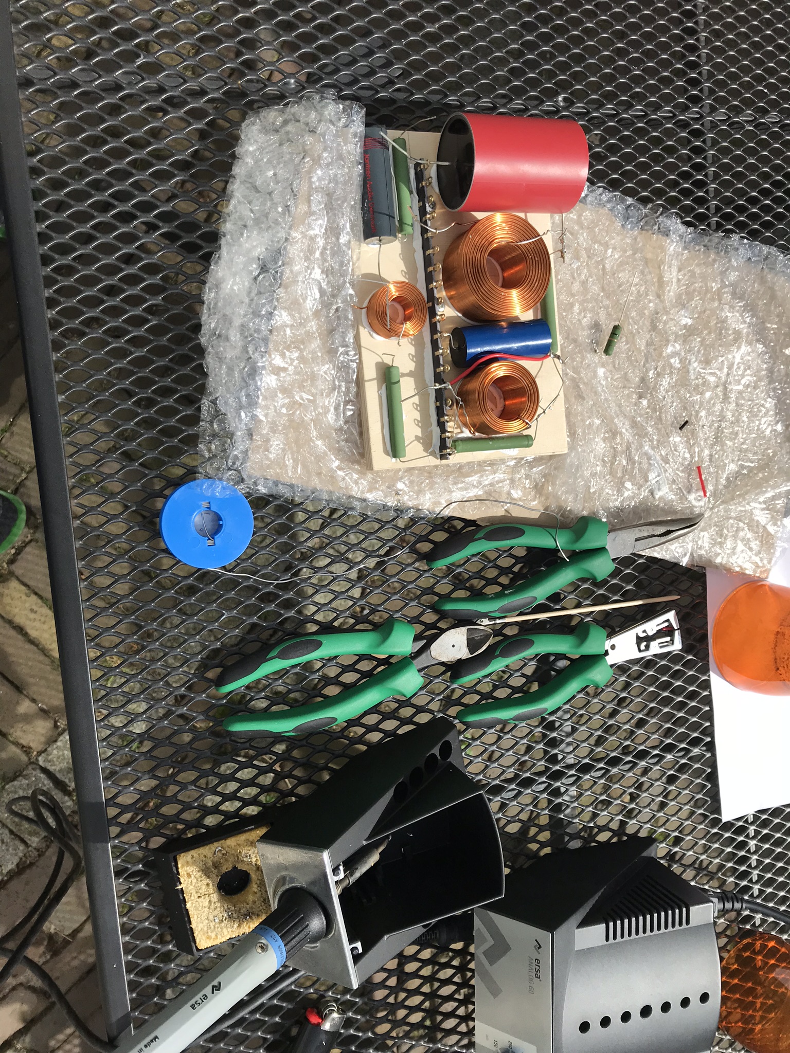

Vandaag de eerste filters gesoldeerd. Spannend daar ik nog nooit componenten heb gesoldeerd. Alleen als oefening wat draadjes aanelkaar gesoldeerd. Twijfelverbindingen door gemeten en gewoon een goede verbinding. De Esra 60W op 350 en lood/tin.

Re: Ekta MkII volgens Troels Gravesen
Is het wel verstandig om alles gelijk vast te plakken?
Je hebt het eindresultaat nog niet gehoord, als je nog
iets naar smaak aan wilt passen, wordt dat lastig.

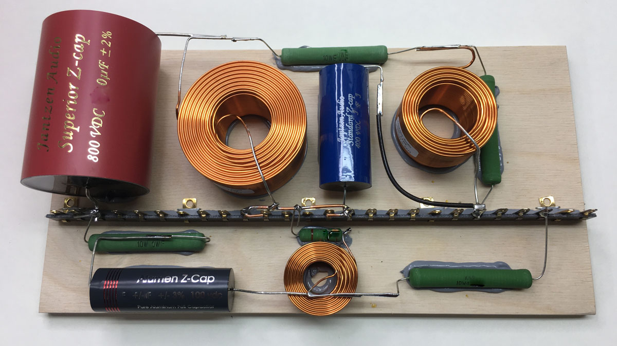

Toetertje,
Het enige dat aangepast zou kunnen worden is R1 (de groene boven de grijze condensator). Een weerstand parallel met croq-klemmen en als de juiste waarde is bepaald, eventueel de gelijmde R losknippen en de definitieve erop lijmen.
Echter: jouw opmerking is wel zinvol. Mijn onervarenheid....
Eric
Eric
Nu alles vast zit zou ik alles nog een keer dik laten vloeien met extra soldeer, laat alle kieren lekker vollopen en zorg dat de verbindingen blinken, dof is niet goed.

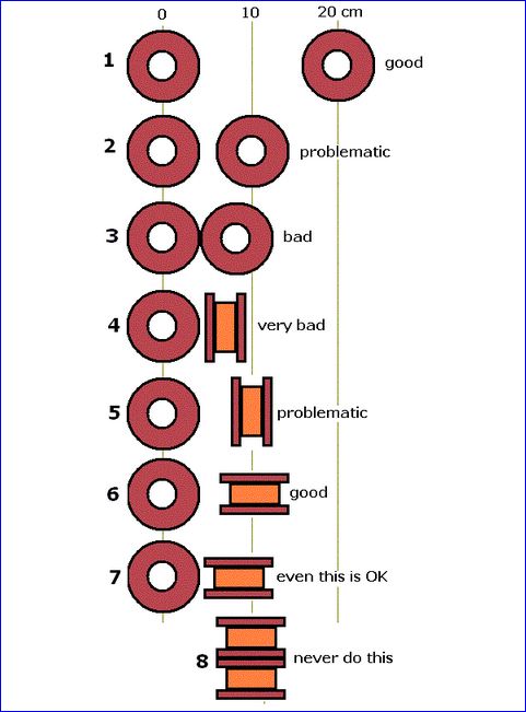

En dan zie ik een paar spoelen die waarschijnlijk een behoorlijke waarde hebben en die dan allemaal op dezelfde manier zijn geplaatst.
Afstand en staand of liggend is niet helemaal jofel naar ik meen.
http://www.troelsgravesen.dk/coils.htm
Volgens mister Gravesen niet. Hij was het inderdaad die destijds met aanbevelingen kwam over de positionering. Dat werd door ons massaal overgenomen. Anno nu lijkt hij er zelf ook niets meer mee te doen. In elk geval niet bij de Ekta MK2:Hannesie schreef:Afstand en staand of liggend is niet helemaal jofel naar ik meen.
http://www.troelsgravesen.dk/coils.htm (2008)
http://www.troelsgravesen.dk/EKTA-mkII.htm (2017) Overigens heeft hij ze wel een fractie verder uit elkaar geplaatst dan Eric/Hunter17.
@Marp en @Hannesie: zolang de spoelen of het hoog-middenfilter niet zijn gedraaid t.o.v. elkaar, wijkt de waarde minder dan een 2% af van de nominale waarde (het begeleidende commentaar bij de afbeelding zoals geplaatst door Hannesie). Ga ik dat horen? Ik weet het niet. Weerstanden en condemsatoren hebben een afwijking van 2-5%...
Ik begrijp de puristen onder ons echter de afwijking aan het eind van de rit is toch de som van de individuele afwijkingen.
Fijne avond!
Fijne avond!
- pappaleo
- Berichten: 12407
Het gaat niet om de afwijking van de nominale waarde, maar om de onderlinge beïnvloeding van de spoelen door het magnetisch veld. Bij parallel lopende veldlijnen wordt bijvoorbeeld het signaal door de spoel in de hoogsectie gemoduleerd door het signaal in de laagsectie, hetgeen vervorming in de hand werkt en dat wil je niet.
Pappaleo, daarom zijn de hoog/midden- en de laagsectie gescheiden opgebouwd. Afstand tussen de spoelen wordt >20cm.
