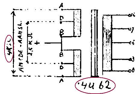

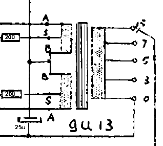

Ziet er naar uit dat die voor EL84 PP (UL) bedoeld zijn.
Wat er in die .pdf staat, nml Raa=4k zal wel niet.Staat trouwens 4U62 bij.

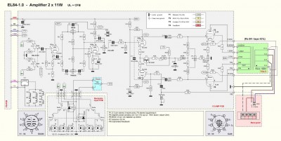

Tenzij je iets meer buitensporig zoekt ? Deze met mee- en tegenkoppeling :o
PimDriessen
Berichten: 1452
Re: Unitran 9U13 UGT
Bericht door PimDriessen »
Hoi Anne,
Er staat ook 9U13 bij.
Wat is mee koppeling in het schema wat je toont ?.
Groet,
Pim
PimDriessen schreef:
Hoi Anne,
Over R3//R4 komt tegenkoppeling vanuit R16 en meekoppeling door R6.Die R6 zit meestal aan massa (is de onderste van de fasedraaier), hier komt een deel terug naar de kathode van de eerste triode.Wat de UGT betreft, in het schema staat het juiste type zonder aanduidingen.

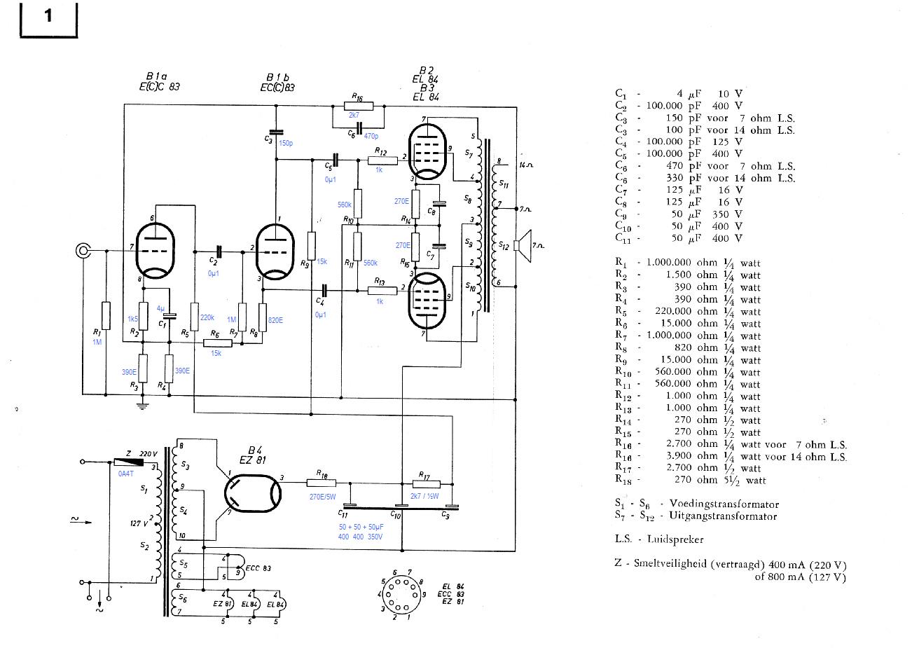

Dit lijkt me een mooi ontwerp, kan misschien nog een aantal aanpassingen gebruiken, GZ34 ?.
Groet,
Pim

Kan haast niet klassieker en simpel.
Maar gemeenschappelijke kathodeweerstand voor de eindbuizen, voor de '70 jaren kan dat wel (buizen zat en dure elco's), maar in '96 :?
En wat onhandig geplaatste 100Ω weerstanden (schermrooster eindbuizen)

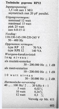

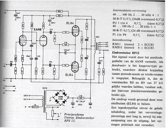

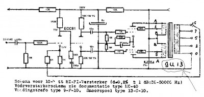

Er is nog een ontwerp van Unitran zelf wat mij wel aanspreekt, dat een beetje naar de huidige tijd brengen, wat denk je daar van ?.
Groet,
Pim
Hoi Anne,
Die 100 ohm weerstanden zijn toch bedoeld om de versterker in triode te zetten ?.
Nee, daarvoor is die schakelaar, de weerstanden bij de buis aan g2 niet de anode.

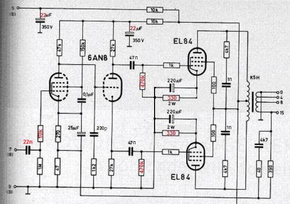

Nog een klassieker :D en idd wel wat gedateerd.Wat kleine veranderingen, allen de ingangsgevoeligheid is wat groot voor de tegenwoordige bronnen.Is ook nog wel wat aan te doen.

Je hebt het ook aangepast, dat is mooi. :relax:
Is dit schema nu niet meer gedateerd ?.
Kan er nog meer worden aangepast ?. :hide:

Nu zou ik er geen pentode meer voorop zetten, zoveel voorversterking is voor de EL84 niet meer nodig.
Die pentode is wel als triode te gebruiken, meer om aan te passen, niet om met iets te beginnen.Trouwens is die 6AN8 wel aan een schappelijke prijs te vinden ? Meestal werd daar een ECF80 of ECF82/6U8 gebruikt.Ze wilden zeker 's wat anders :lol:

Bij Bert z'n draadje lees ik dat de UGT 9k is. Klinkt veel aannemelijker dan 4k, heb je het gemeten ?

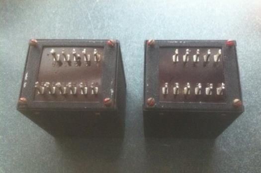

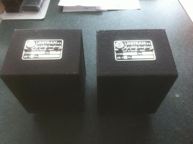

De 9U13 heb ik net opgehaald ga ze later op de dag even meten met 6 volt wissel op de 8 ohm wikkeling, zal ook even een foto plaatsen.
Beterschap.
Groet,
Pim
PimDriessen
Berichten: 1452
Hoi Anne,
Hier de foto`s en de meet gegevens, ook zelf eens kijken of ik er uit kom met de berekening.
Groet,
Pim
Meetgegevens: Trafo`s meten allebij het zelfde op een 100 mV na.
Op de 7 ohm staat 6,99 volt AC
tussen A-S:64,2 volt AC
tussen S-B:48,2 Volt AC
tussen B-B:76,3 Volt AC
Dat is aan de andere aansluitingen gelijk, dus nog een keer zelfde meetwaarden.
PimDriessen
Berichten: 1452
Hoi Anne,
64+48,2=112 48,2 × 100/112= 43% UL tap
2 × 112=224 ²=50176/6,99 ²=1026
1:1026
Tot zover kan ik mee, maar de berekening daarna ontgaat me totaal :think:
Maar ik denk dat die 9K wel klopt, uit herleiding van de Lafayette trafo.
Groet,
Pim
Hoi Anne,
1:1026
Groet,
Pim

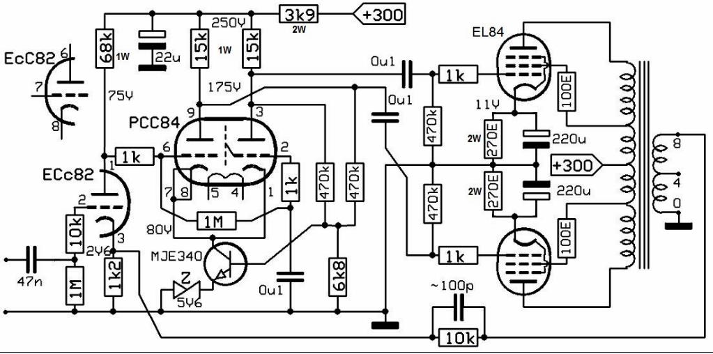

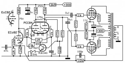

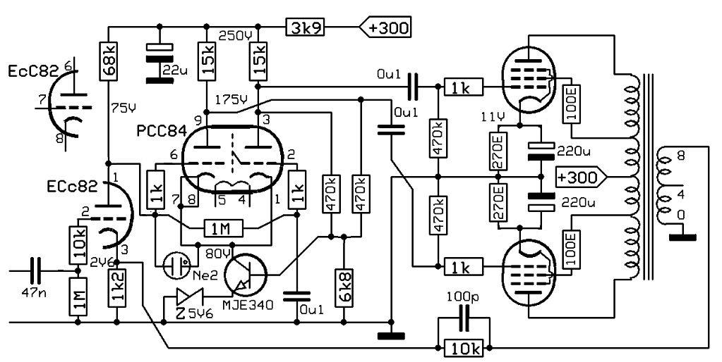

1026 is dan de impedantie verhouding, Raa = 7x1026 = 7182 ohm.De buis ziet dan nog de koperweerstand erbij, maak er voor 't gemak 7k5 en met 8Ω eraan 8k5.
MTB verwees naar zijn EL84 brouwsel, simpel, best te doen.
Ik heb wat moeilijker uitgebroed, zie maar.
Schema bijgewerkt, Ne-lampje vergeten :oops:

Hoi Anne,
Ziet er goed uit.
Die ECC82 is een dubbel triode, wat doen we dan met de ongebruikte kant ?.
En is die wel nodig een extra buis kunnen we die niet weglaten, mag best een beetje ongevoelige ingang zijn.
Groet,
Pim
Hoi Anne,
Ziet er goed uit.
Groet,
Pim
Meestal wel stereo, kan de andere helft gebruikt.
Zonder extra buis is de gevoeligheid ~1volt, niks over voor tegenkoppelen.
Mtb doet 't met een ECC83, versterkt meer, hou je wel wat over.
Vond 't leuk iets met kleine versie van de E88CC te doen, die PCC84 wil (bijna) niemand.
ECC83 is zo afgezaagd :( :lol:

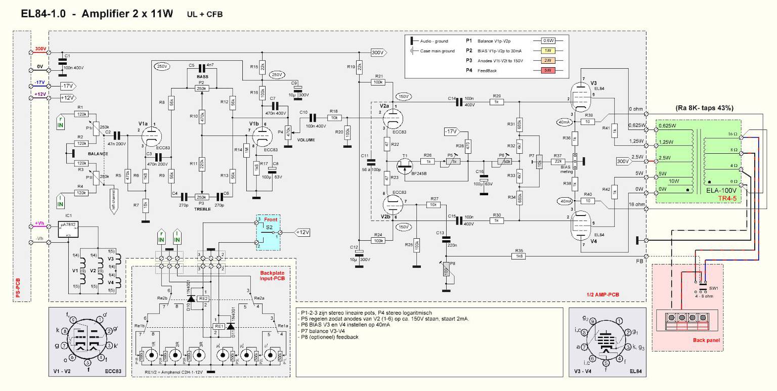

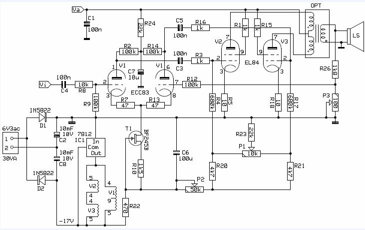

Dat was niet waar mtb naar verwees, was deze,
http://forum.zelfbouwaudio.nl/viewtopic.php?f=7&t=23186
Zijn wel vesterkers met vaste negatieve roosters (in te stellen), niet automatisch = kathodeweerstanden.
