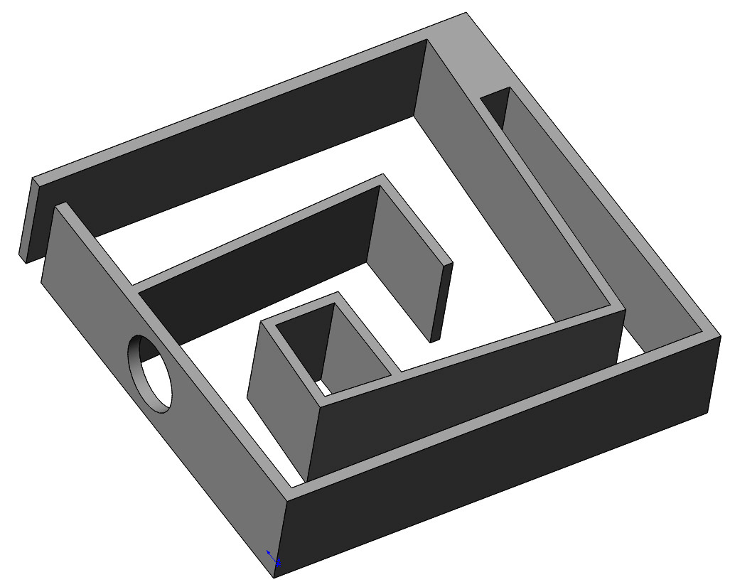

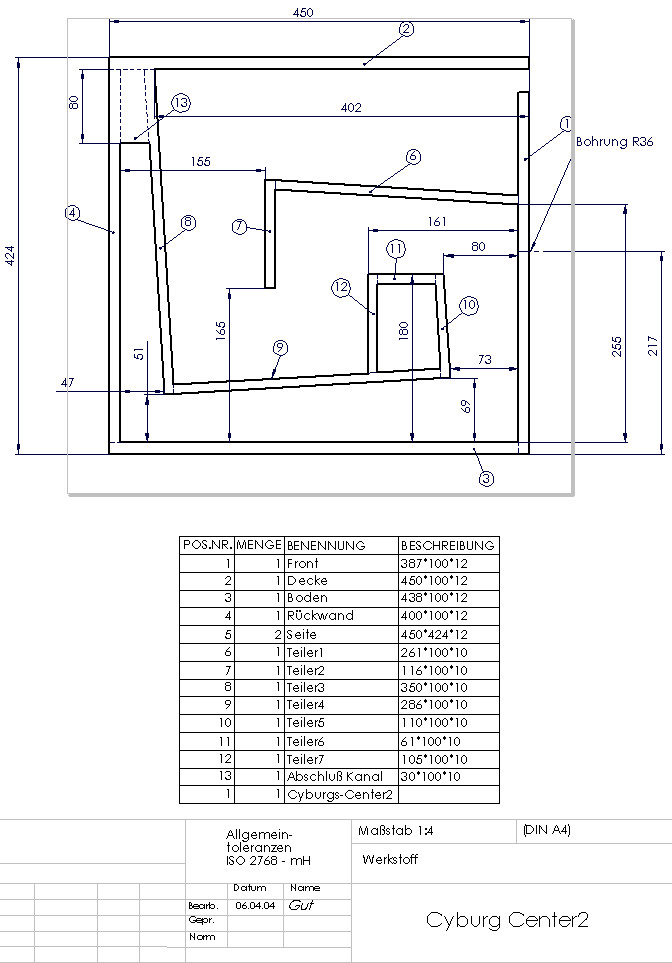

Waar heb je het ontwerp van een center needle vandaan?
Ruud
Berichten: 33820
stond ergens on-line, weet ook niet precies meer waar...
oh ja, ik zou de poort wel net zo lang maken als die in de gewone Needle, dus stukje hout van 4cm lang haaks op 1 zetten bij de poort

Prima! Wat ben je snel en volledig! Bedankt. Ik had al het een en ander gezocht op google maar deze was ik nog niet tegen gekomen.
