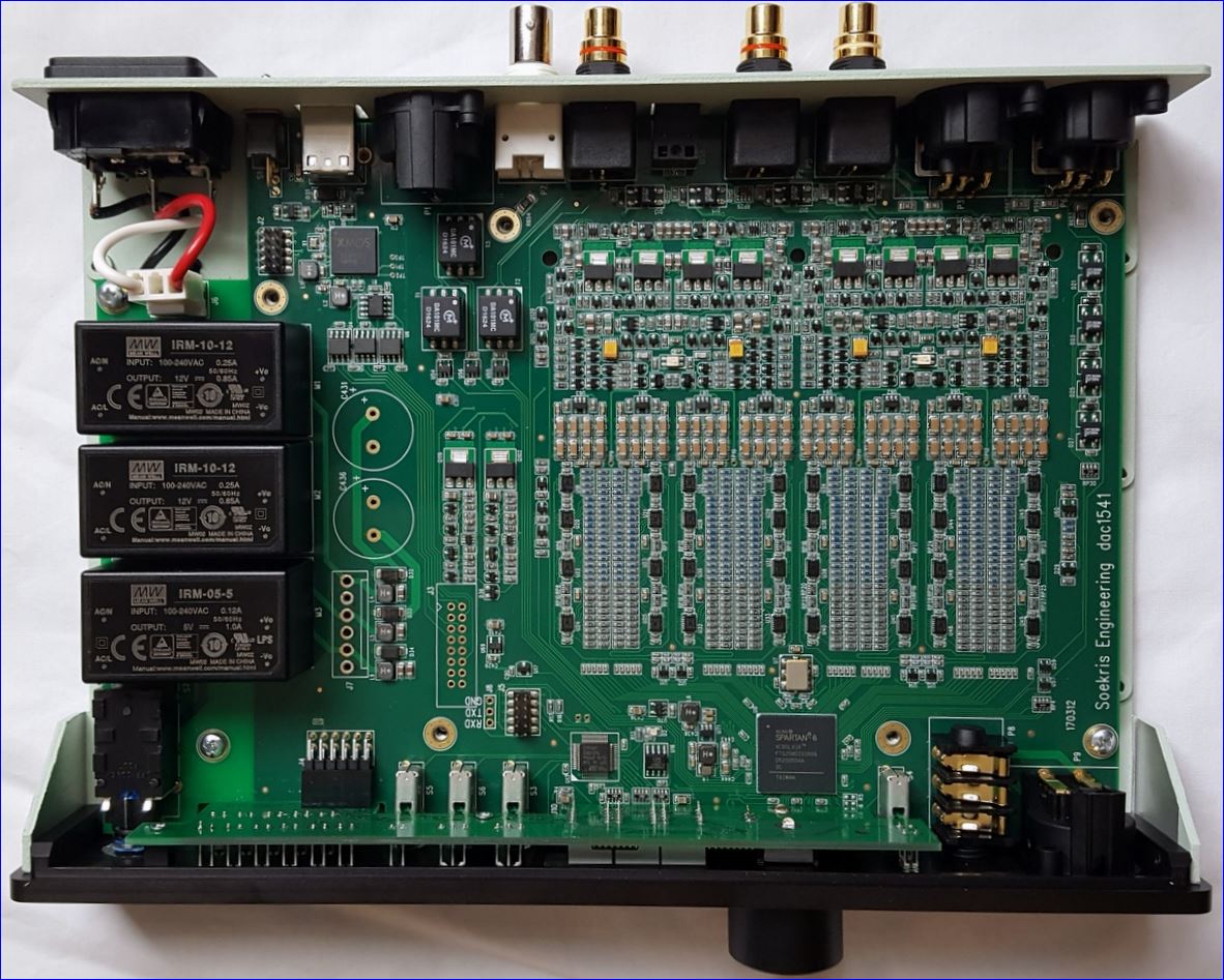

Ik zag pas bij de site van Soekris, van de DAC's dat hij er wat voedingen in gebruikte die ook zo te koop zijn.
Soekris 1541 http://www.soekris.dk/dac1541.html
Daar zitten dus Meanwell IRM -10-12 Modules in, en dan vraag ik mij af, gezien de metingen die ik heb gezien, zijn die dingen zo verschrikkelijk goed, of is er nog wat anders aan de hand.

Daar was op DIYAudio ook al een discussie over. Ze hebben 200mV rimpel....
Volgens mij gebruikt hij daarna nog een circuit om die rimpel naar beneden te krijgen.
Ze geven bij 110V of 240V dezelfde uitgangsspanning, zit ook een EMI-filter, beveiliging, etc. in.
Kost een tientje zie ik.
Dat scheelt natuurlijk een spanningsschakelaar 110/240, emi filter, transformator en hitte.
Dat maakt het een stuk lichter en goedkoper.
Als ik zo naar die foto's van die PCB kijk, zie ik daar ook aardig wat spanningsregelaars (driepoters) zitten.
Scheelt natuurlijk wel een slok op een borrel of je voor of na die dingen meet.
Berichten: 17865
Re: Kant en klare voedingen/module's, wat vinden we ervan.
Die foto van het PCB en dan is er iemand die die metingen doet, best indrukwekkend,.................... voor mij dan. :lol:
Dat er 3 pootjes achter zaten had ik nog wel gezien. :sure:
