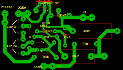

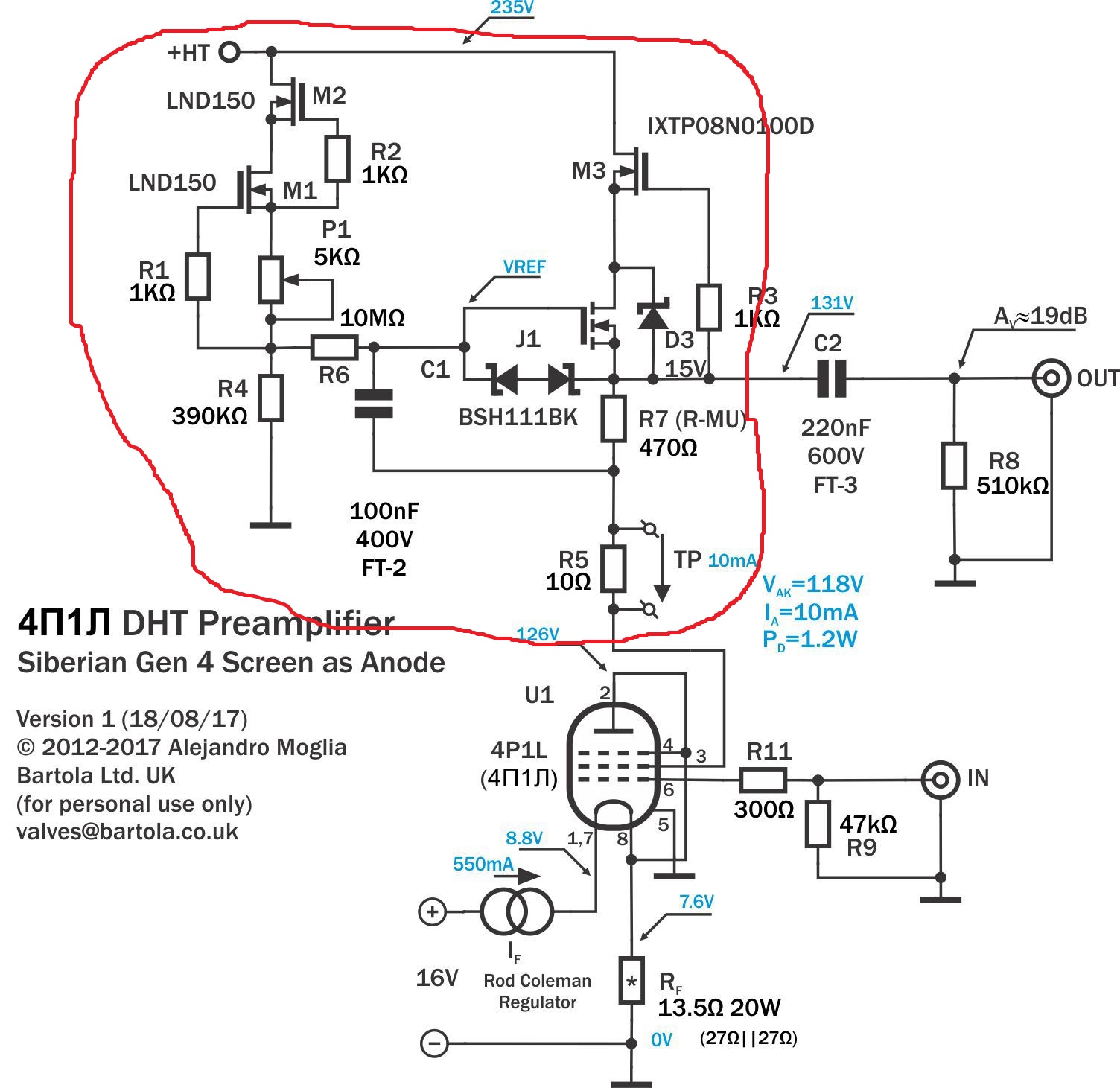

Heb de laatste tijd weinig tijd voor het soldeerwerk.
Maar tussendoor ben ik een printje aan het ontwerpen voor dit schema.
Vraag me alleen af welke wattage aan weerstanden te gebruiken voor het schema? :think:
Iemand een idee?

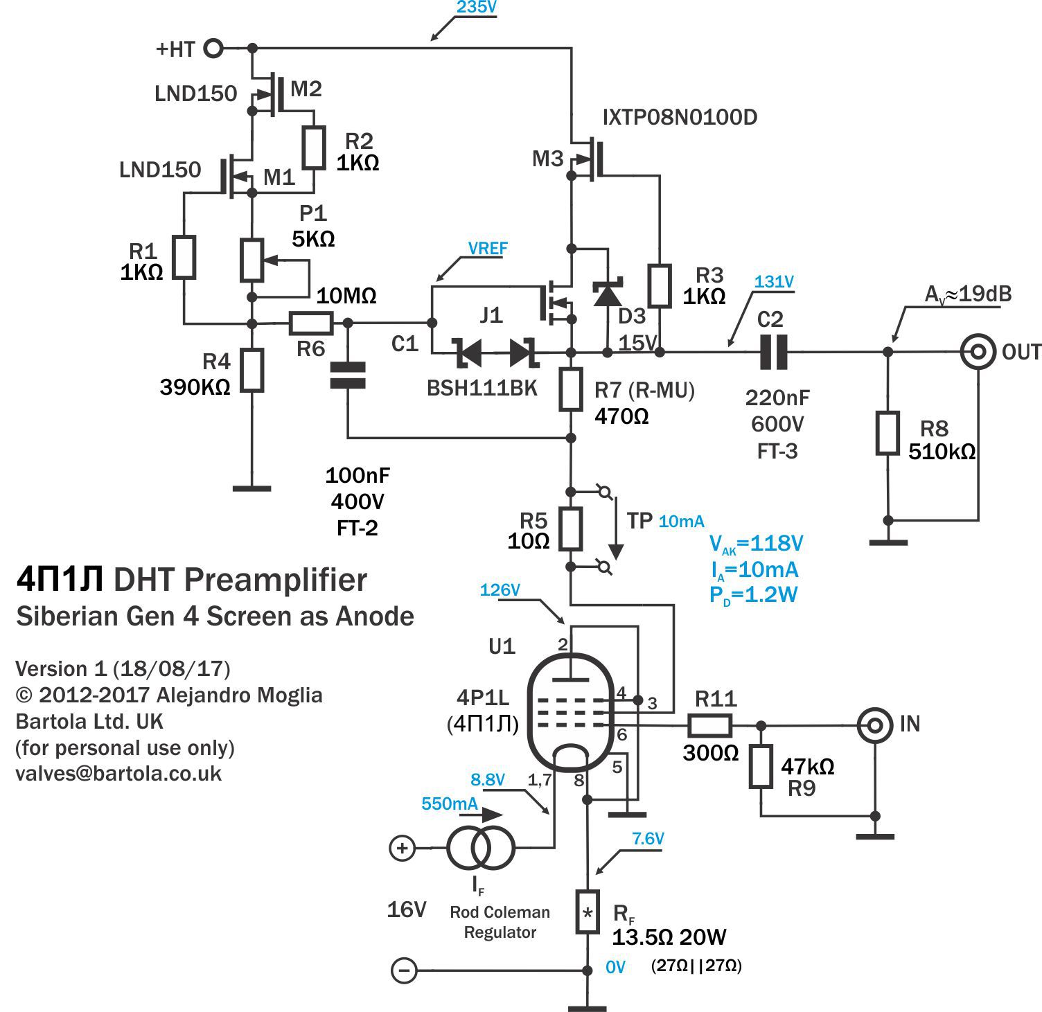

Dit schema klopt niet. De anode hangt aan de kathode. Das nie goed nie.
Dat is de bedoeling. Dit is scherm als anode.
Op R7 na..maakt het niet zo veel uit...1/2 watt prima.
R7 is liefst 2 Watt of groter te zien aan foto's.
En uiteraard waar aangegeven..die Rf is 20Watt of >
Wat is daar het voordeel van?

In plaats van 30mA trekt ie nu iets van 10mA...kan een uitkomst zijn als je bijvoorbeeld in interstage transformator hebt waar 20mA max is. (Zoals het geval is voor een geplande versterker die ik wil doen)
Hier het verhaal van Ale zelf. http://www.bartola.co.uk/valves/2017/08 ... reen-mode/
Zal best, er worden vaker gekke dingen gedaan :(
Maar hoe komt er dan 126V op de anode :?
In Rf wordt zo'n 4W verstookt (misschien :-s ), 10W zal wel zat zijn (hik :-# )

Stukje van zijn website: Some DIYers claim the improved sound of the mesh type anodes. Kees Brakenhoff kindly sent me some PL519 to test in screen mode. He has done multiple builds with this mode of operation with great results.
Foutje waarschijnlijk...overblijfsel van zijn eerdere schema.
Ja, had ik ook op de foto,s gezien maar wilde het zeker weten i.v.m de printafmeting.
Als R7 de enige grotere weerstand is,afgezien van de kathode weerstand, kan de print vrij klein :D
Voor Rf heb ik een 16R 10W rus in gedachten.
Re: 4P1L vraagje
Als je 't mij vraagt :sure: , een en al foutje :lol:
En R7 ? 470 Ω , 10mA ; P=R x I^2 ... 2W ???

Printje 4x6cm

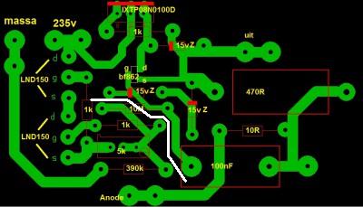

Zijn maar stopweerstanden, hebben niks te verstoken.Sommige willen er wel graag koolstofweerstanden voor gebruiken.
Bij die 10M weestand liever de sporen niet te dicht bij elkaar, beetje lekstroom is verhoudingsgewijs dan al veel.
Berichten: 6144
Re: 4P1L vraagje
Bedankt Anne ,ga ik veranderen!

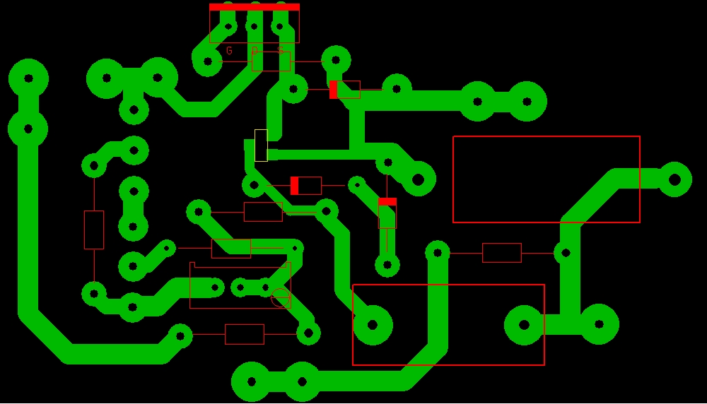

Zoiets?

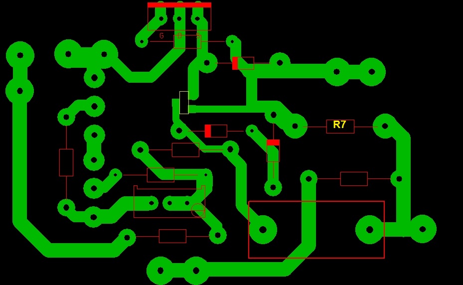

Oke,R7 op 2W gezet,wordt het totaalplaatje nog iets kleiner :lol:
En nog wat andere kleine aanpassingen.
De grote Fet,s (met de lange naam) waren binnen ,nu nog op zoek naar die kleine SMD fet, BF862 :?
Tja,Democles aan de SMD [-X (gaat dat wel goed :? )

Zag alleen dat ik nog een fout gemaakt heb met die SMD Fet :shock:
Deze komt aan de onderzijde van de print,dan kloppen de aansluitingen niet. :?

Maar even aangepast. :wink:

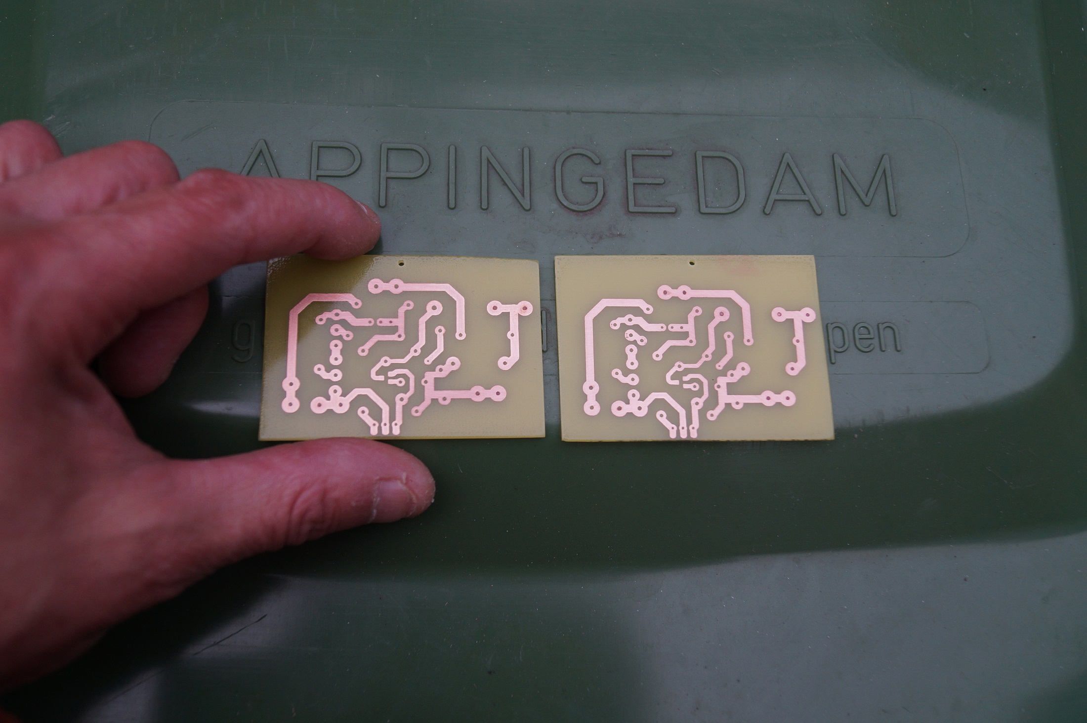

Printjes gefabriekt,twee uur in de etsbak.
