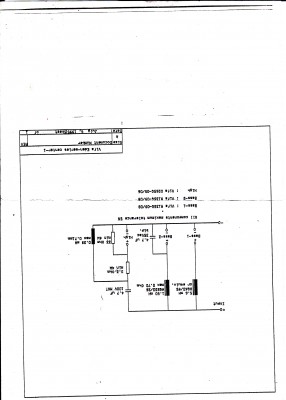

Ik heb de deels gebouwde Vifa Variocenter van forumgenoot Fraenk overgenomen en kreeg gisteren het pakket in huis.
Alles ziet er zeer goed en netjes uit. Ik denk dat ik het filter even zo laat en na verloop van tijd de MKP door een ref cap vervang, de bekabeling aanpak en de spoelen anders zet.

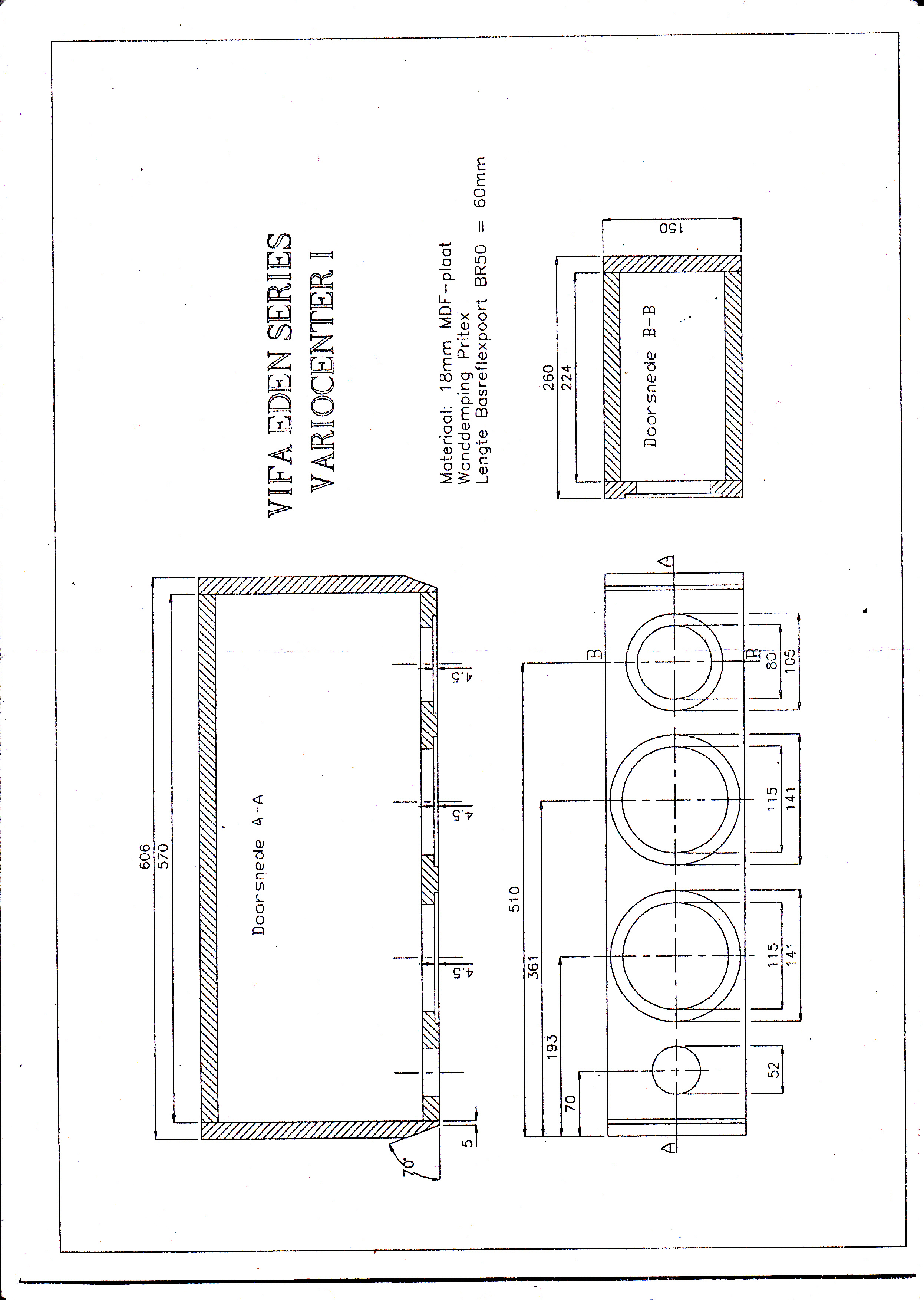

De bouwtekening heb ik ook bij de foto's gezet aangezien die nergens online staan.

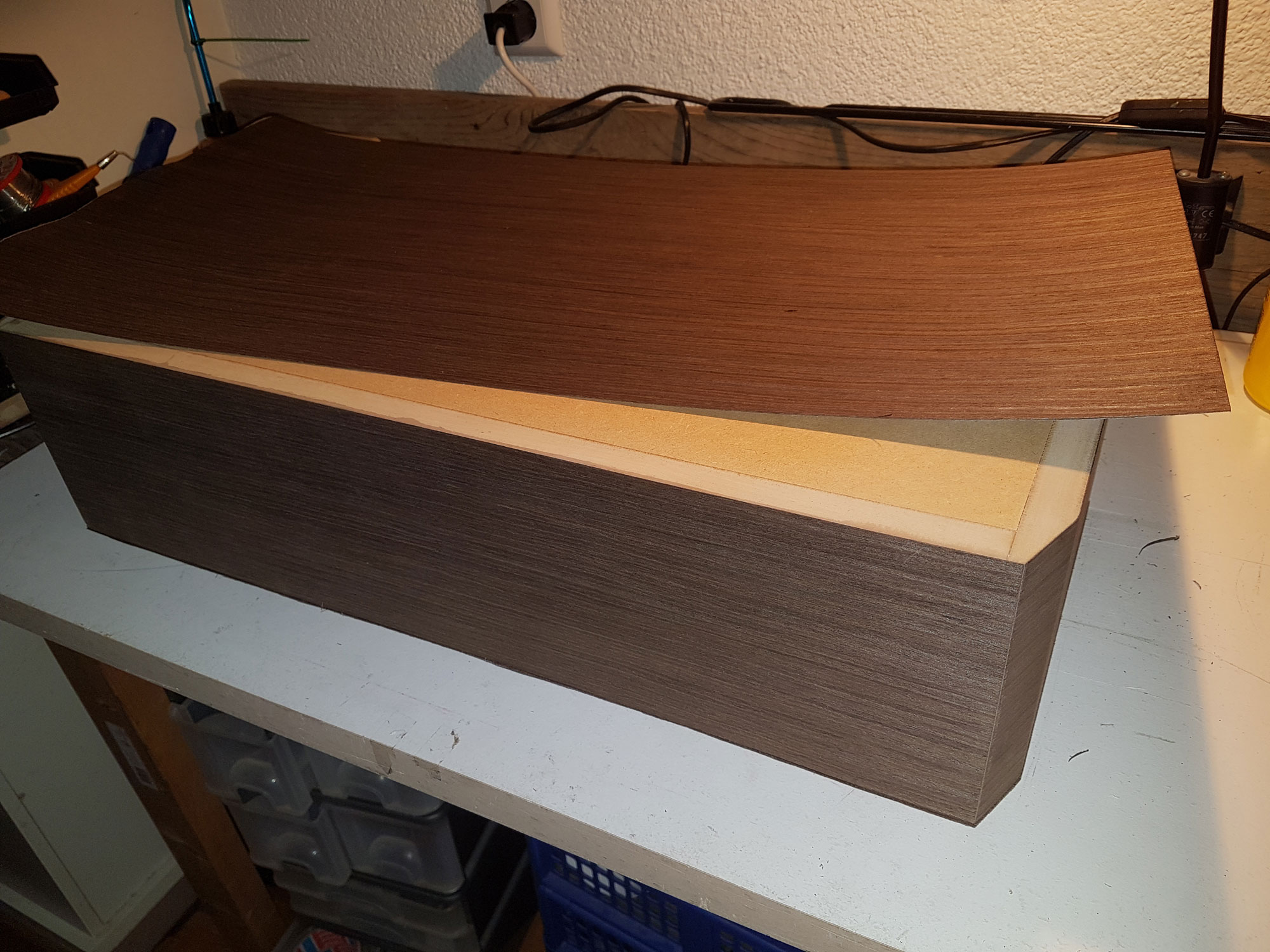

Kast dichtgemaakt en vlak geschuurd. Hopen dat het fineer vandaag binnen komt om weer verder te kunnen gaan :D

Ik twijfel nog een beetje tussen de Tix en de strijkbout methode. Het fineer heeft een vlies en dat is voor mij onbekend en weet niet wat het beste is.

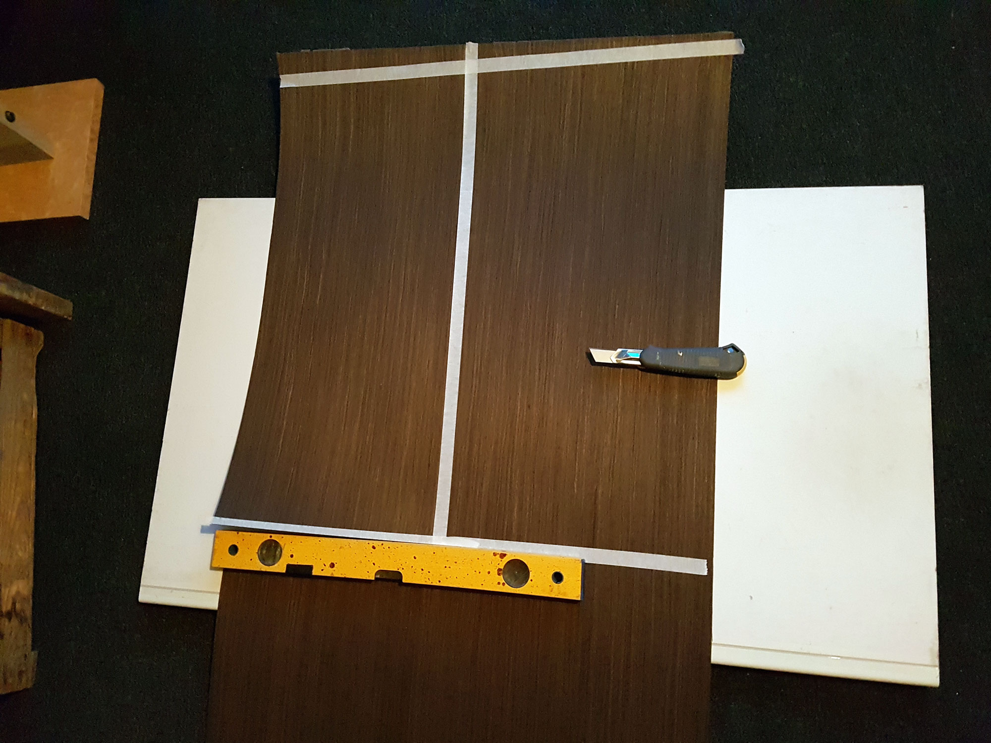

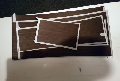

Haha alles opgekocht door forumleden. Alles was al netjes op maat. De kast zit inmiddels in elkaar en heb het fineer net gesneden.
Omdat het fineline fineer is i.p.v. aftekenen gelijk afplakken en door de tape snijden om inscheuren te voorkomen. Straks even proefstukjes doen om te kijken wat het beste werkt qua lijmen.

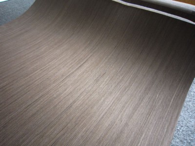

Wat is dat fineer voor een houtsoort ?
Image Reziser gebruik ik ook, fijn programmatje. simpel en vlot.
Het is Eiken fineline
Op m'n Vertigo's heb ik het ook maar dan in het grijs. Werkt erg makkelijk. De bovenkant en facetten is gewoon 1 stuk. Hetzelfde voor de voorkant en facetten. Buigt makkelijk en ga weer met de strijkbout methode werken. Het zit net zo vast als met de tix merk ik na de test.

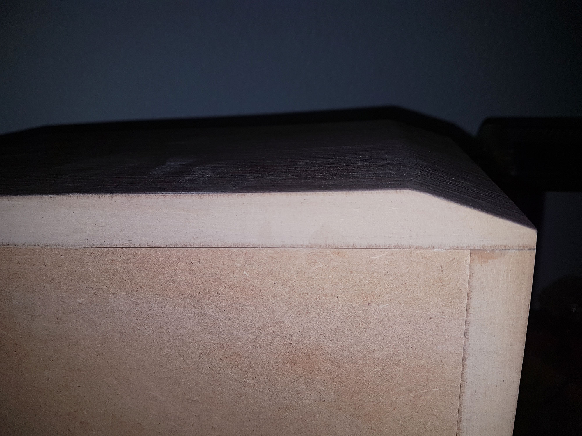

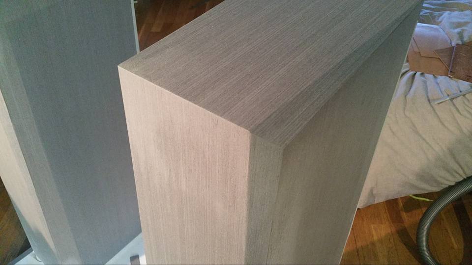

De zijkanten gefineerd met de strijkbout methode. Gaat gewoon weer helemaal perfect. Door de warmte van de bout buigt het fineer makkelijk mee in de lengte van de houtnerf zonder dat het breekt. Ook nog even nagetikt met m'n nagel en het zit echt allemaal goed vast.
Op de onderste foto heb ik een test plankje gemaakt met 2 stukken fineer. De één met de strijkbout methode en de ander met de Bison Tix. Daar dwars over heen 3 lagen Rambo en de andere helft komen 2 lagen Osmo. Geen bobbels door de Rambo maar het kleurverschil had ik niet verwacht. Ik ben benieuwd hoe de Osmo er straks uit ziet.

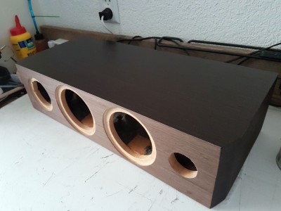

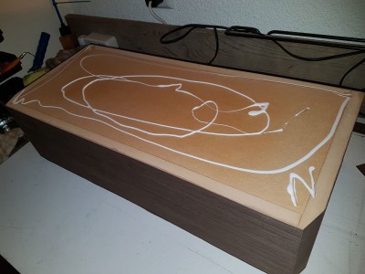

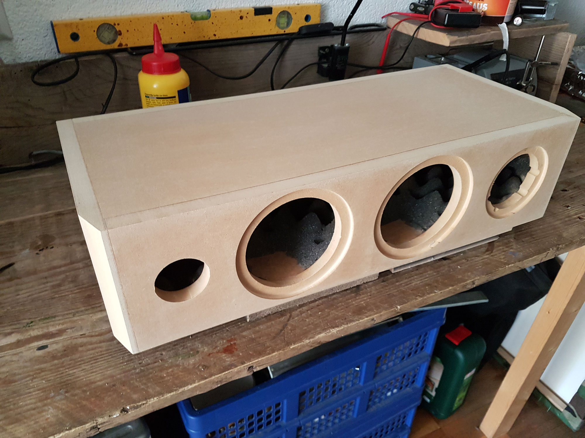

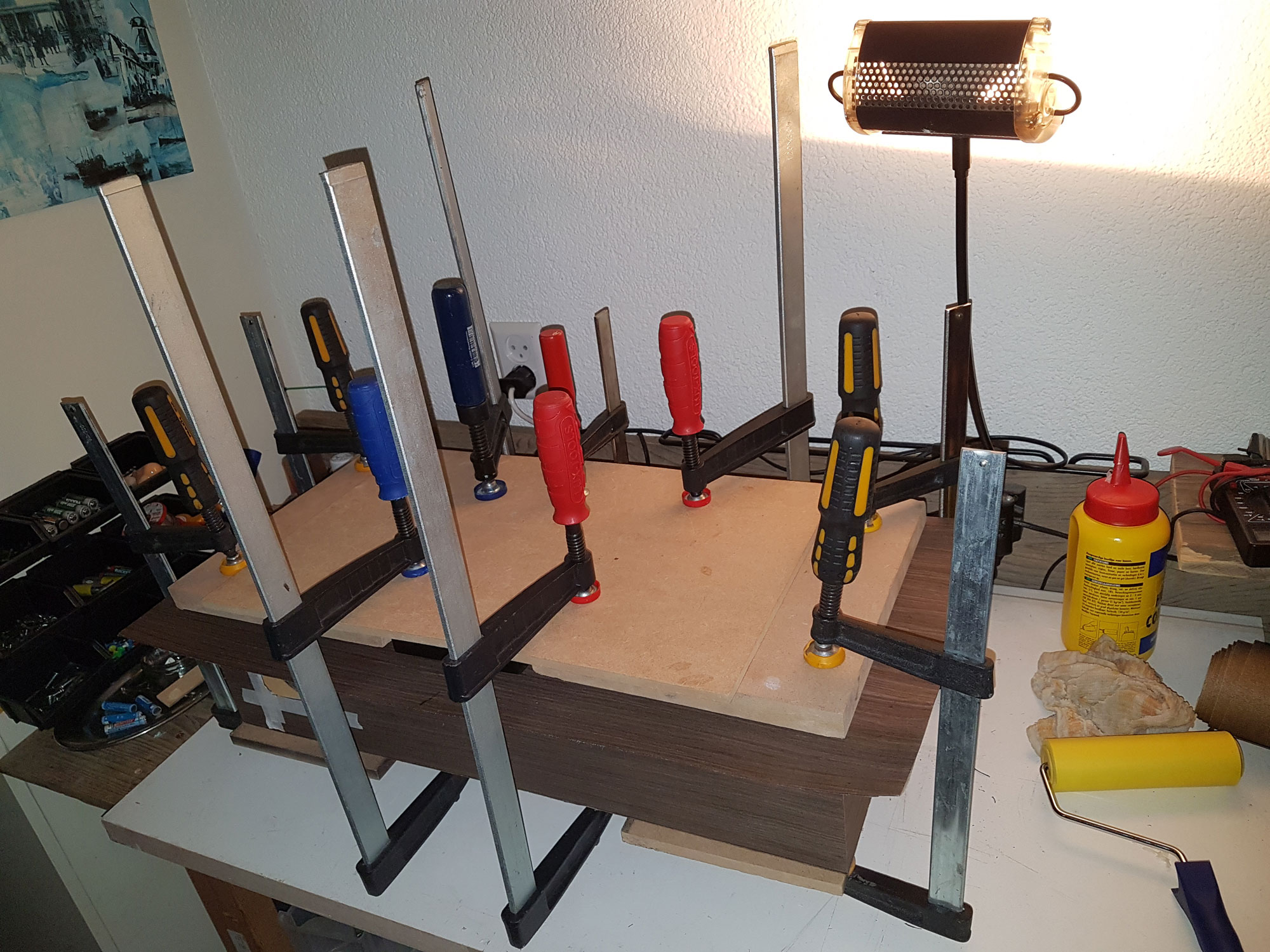

En weer een stuk verder.
De grote vlakken geklemd en niet gestreken.
De onderkant heeft 2 lagen Osmo zoals op de foto te zien is maar ik denk dat ik de rest met één laag doe.
Het begint op te schieten :rock:

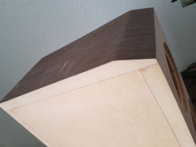

Haha dat vind ik ook het spannendste met de randen en hoeken. Bij de poort is het iets mis gegaan zoals op de foto te zien is. Gelukkig valt de rand van de poort er over heen. Ik snij ook niet tot op de rand bij de units. Het laatste deel schuur ik voorzichtig weg en is volgens mij helemaal goed gegaan.
