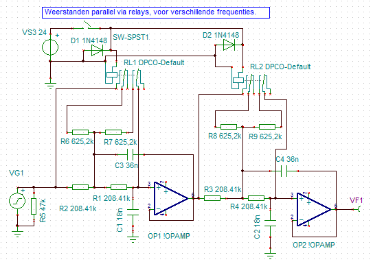

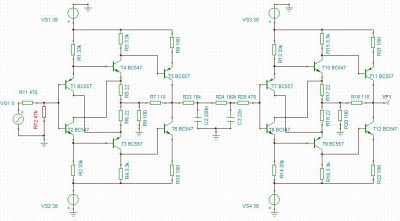

Hoi Forum leden,
Ben de mogelijkheid aan het bekijken om een actief filter te maken voor mijn bestaande subwoofer, nu heb ik ooit een filter gebouwd zoals het schema, het klonk indertijd stukken beter als het actieve filter van Nakamichi wat zeker niet slecht was.
Kan wel berekenen dat de frequentie van het filter 40 Hz is, maar begrijp niet helemaal dat de tweede sectie ook op 40 hz uitkomt met de berekening, zou dat kunnen duiden op een 12 dB filter?.
Groet,
Pim
Groet,
Pim
Re: Actief filter
De tweede sectie (R24 en C3) is hetzelfde als de eerste (R23 en C2), maar dan met de waarden met een factor 10 geschaald zodat de secties elkaar niet te veel beïnvloeden. Door op deze manier twee secties achter elkaar te plaatsen krijg je een filter met een helling van 12 dB / octaaf en een nogal lage Q (0,5?). Het is niet zo gebruikelijk om op deze manier een subwooferfilter te maken, met een OpAmp is makkelijker en flexibeler. Daarmee kan je zonder al te veel moeite een 24 dB / octaaf Linkwitz-Riley- of Butterworthfilter maken. Nog weer een stapje moderner is een DSP, waar je ook gelijk mee kan equalizen en kan spelen met de filtereigenschappen zonder je schema te verbouwen. Tegenwoordig hoeft een DSP niet meer duur te zijn.

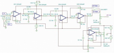

Hier een eerste opzet voor het 24 dB filter, wordt wel veel rekenen om de juiste weerstanden te verkrijgen, want moet wel 10 standen hebben voor verschillende frequenties.

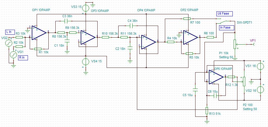

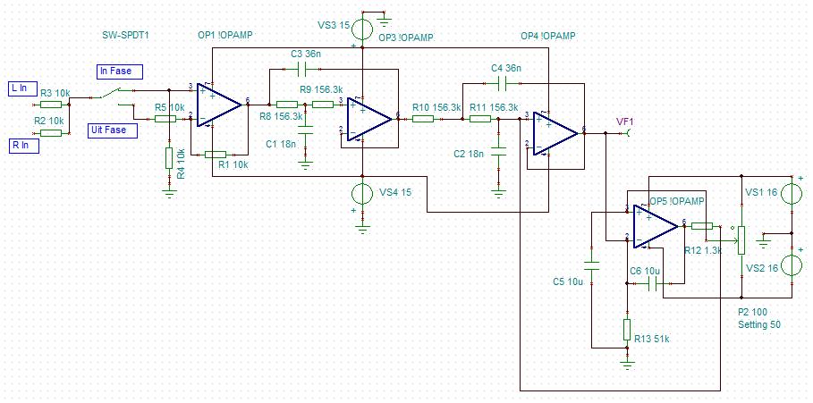

Hoi Forum leden,
Iemand enig idee of dit in elkaar geknutselde schema ook daadwerkelijk gaat werken, scheiding frequentie staat op 30 Hz ingesteld met deze weerstanden en condensatoren waarden.
Groet,
Pim
Groet,
Pim
- PimDriessen
- Berichten: 1452
- Lid geworden op: wo 01 jan 2014, 14:41
Re: Actief filter
Hoi Ds23man,
Dat heb je goed opgemerkt van de Servo, dat moet ik op een andere manier oplossen, als het kan.
Met 2 maal inverteren bedoel je de eerste en de laatste OpAmp, de eerste is om netjes het linker en rechter kanaal te mengen, de laatste heb ik er in gezet om de fase te kunnen regelen, en geen invloed te hebben op het eigenlijke filter.
Groet,
Pim
Groet,
Pim
- Berichten: 28468
- Locatie: Bananenrepubliek
Re: Actief filter
Dat sommeren had ik dus weer over het hoofd gezien.
Maar nu krijg je een leuke knal als je de fase schakelaar overhaalt. Waarom geen ontkoppel c's?

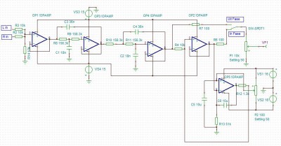

Re: Actief filter
Hoi Ds23man,
Ben niet zo van de koppel c`s, heb ze liever niet in de signaal weg, wat bedoel je met het sommeren en de DC knal?.
Zag al een oplossing voor de DC servo, maar zag ook in Tina Software dat bij het overschakelen de uitgangsspanning even verliep, ik dacht aan een relay wat via aarde omschakelt.
Groet,
Pim
Groet,
Pim
- Berichten: 28468
Re: Actief filter
Ach, een koppel C'tje is toch niet het eind van de wereld? Alle muziek die je luistert is al door honderden gegaan.
Overigens is het niet nodig om bij de ingang een summing opamp te gebruiken met slechts 2 ingangen, het is geen mengtafel!
Groet Gerhard
Groet Gerhard

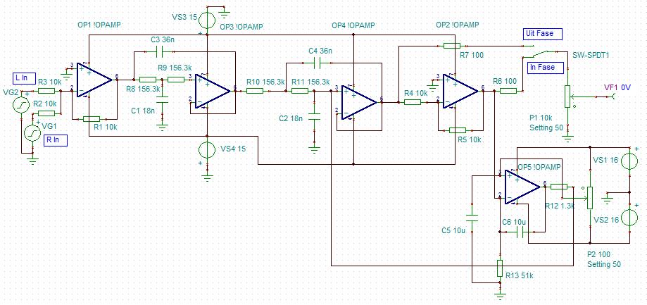

Re: Actief filter
Hoi Gerhard,
Ben nog even aan het knutselen geweest met de ingang, weet absoluut niet of dat zo kan, kwam het tegen bij Elliott Sound Products.
De DC servo heb ik maar even ergens ingeprikt, dat is niet zomaar te bepalen door mij.
Groet,
Pim
