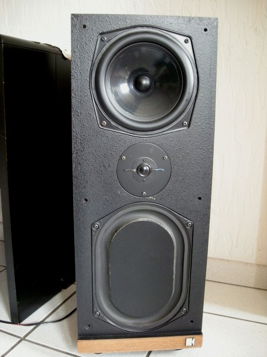

Er staat voor een 300 euro een set RR103/4 te koop.
http://link.marktplaats.nl/m1142594988
Ik heb een set RR104/2 met Kube gehad. Top luidspreker, laag haalde makkelijk 25 Hz

Re: Welke LS boxen kan ik het best kopen voor 2-300€
Bericht door Jan Geert »
en een 104 is niet groot? :roll:
Je werkt visueel eenvoudiger een klein zuiltje weg dan zo'n bak. Die 104 is best breed naar huidige maatstaven...
de 103/4 is 21cm breed. 90 hoog. gaat nogal
Eigenlijk valt dat best mee 21 en 90 hoog , maar zit tegen de afstand aan te hikken en dat zwart, dat past niet hier
Dat monitor dingetje van HenkJan kan ik daar meer bas uit verwachten als uit de KefChorale :think:
