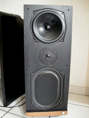

Re: Welke LS boxen kan ik het best kopen voor 2-300€
Er zijn verschillende 104 met de ovale speaker verticaal en horizontaal
Zit daar verschil in klank :?:
in In prijs wel :P
Bericht door VintageHarry »
Volgens de Kef site, http://www.kef.nl/html/nl/explore/about ... index.html
hoort de ovale speaker (eigenlijk geen speaker maar een passieve radiator) horizontaal te zitten. Maar ik meen dat de 104 er ook als kit is geweest, misschien heeft iemand 'm toen wel verticaal gezet? Ben echter niet direct een Kef expert.
Op zich zal de verticale plaatsing m.i. niet uitmaken, tenminste niet voor de werking van de pr. Maar als de maten (vooral de breedtemaat) van de box anders zijn kan dat wel effect hebben.
Bericht door Olaf Analogue »
De versie waarin de passieve resonator verticaal zit is de kef calinda
OK dan zit de tweeter in het midden bij de Calinda
Boven in die tweeter is de carlton
Bedankt voor de info
De Carlton heeft een nieuwere ( betere versie) van de B200 woofer en de T33 tweeter. Mijn eerste bouwproject was de Kef CS5, de kit versie. Hele fijne speakers.
