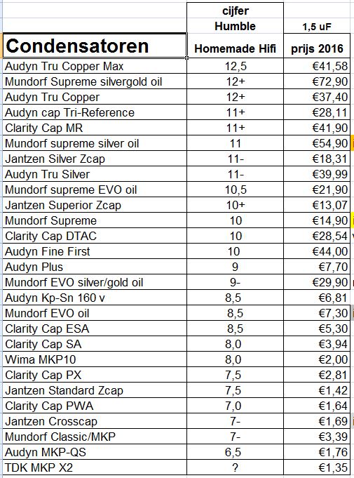

Voor een passief filter moet steeds een keuze worden gemaakt uit de verschillende typen condensatoren, die te koop zijn. Er zijn verschillende merken en ieder merk heeft weer meerdere types. Ook is er een (bij vele bekende) website, HumbleHomemadeHifi.nl) waarop de eigenaar (Tony Gee) zijn oordeel over vele typen condensatoren (+ rapportcijfer) geeft. Daarnaast is prijs natuurlijk ook niet onbelangrijk.
Om een keuze te maken voor mijn LS-filter(s) heb ik voor mijzelf voor een selectie van populaire condensatoren een overzichtje gemaakt van prijs en het rapportcijfer van de site van HumbleHomemadeHifi.nl.
De prijs (momentopname) geldt voor de waarde van 1,5 uF, maar voor andere waarden denk ik dat de onderlinge verhouding wel ongeveer hetzelfde zal blijven.
Wie weet hebben anderen er ook iets aan bij het kiezen van een condensator-type voor hun filter.

Ik kies doorgaans voor de Audyn MKP plus, deze komt niet in je lijstje voor maar is erg goed.

http://shop.speakerenco.nl/150-f-tri-ref-600v-audyn-1, ook een leuke, gebruik ik dan in een andere waarde dan wel.

je zou voor de grap een blindtest moeten doen, ben benieuwd of de "beste" er ook een is uit de bovenste rij.
er zal best verschil in zitten onderling. al heb ik wel het idee dat een hoop mensen mundorf geil zijn of naar het prijskaartje kijken.
Maar ja, dat denk ik , die Clarity cab PWA gebruikt.

Tri-reference en Mkp plus staan er er bij. Goede tips!

De Epcos X2 + nog een aantal types van Audyn staan er nu ook bij. Epcos X2 160 v is (nog?) niet door Tony Gee getest/beoordeeld.
En voor de compleetheid die peperdure Supreme silver/gold oil ook maar er bij gezet.
Prijs van Duelund kan ik zo snel niet vinden.

ClarityCap PWA is nu juist een prima condensator als je een neutraal warm geluid wil hebben en voor een dubbeltje op de eerste rang wilt zitten. Is een van mijn favorieten en zou dat ook voor Tony moeten zijn naar mijn mening.
Maar als de de PWA ook voor je tweeter zet, dan doe je de speaker tekort daar waar een tientje meer voor een ESA exemplaar het niveau duidelijk omhoog tilt. Zo niet, dan is er fundamenteel iets fout aan het ontwerp of de aansturing.
