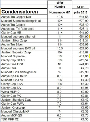

Voor een passief filter moet steeds een keuze worden gemaakt uit de verschillende typen condensatoren, die te koop zijn. Er zijn verschillende merken en ieder merk heeft weer meerdere types. Ook is er een (bij vele bekende) website, HumbleHomemadeHifi.nl) waarop de eigenaar (Tony Gee) zijn oordeel over vele typen condensatoren (+ rapportcijfer) geeft. Daarnaast is prijs natuurlijk ook niet onbelangrijk.
Om een keuze te maken voor mijn LS-filter(s) heb ik voor mijzelf voor een selectie van populaire condensatoren een overzichtje gemaakt van prijs en het rapportcijfer van de site van HumbleHomemadeHifi.nl.
De prijs (momentopname) geldt voor de waarde van 1,5 uF, maar voor andere waarden denk ik dat de onderlinge verhouding wel ongeveer hetzelfde zal blijven.
Wie weet hebben anderen er ook iets aan bij het kiezen van een condensator-type voor hun filter.

De Epcos X2 + nog een aantal types van Audyn staan er nu ook bij. Epcos X2 160 v is (nog?) niet door Tony Gee getest/beoordeeld.
En voor de compleetheid die peperdure Supreme silver/gold oil ook maar er bij gezet.
Prijs van Duelund kan ik zo snel niet vinden.
