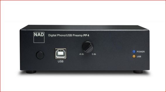

Ik gebruik zoiets, werkt ook goed om mijn platen te digitaliseren, die echt de moeite waard zijn.
