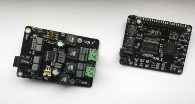

Al rondneuzend kwam ik op een interessant alternatief. Een Raspberry Pi kloon met de naam Sparky. Wat het interessant maakt is dat er rondom dit bord een aantal audioproducten worden ontwikkeld die, als ik de recensies mag geloven, veel kwaliteit bieden voor wat het moet kosten.
Na mailcontact met de makers kreeg ik spontaan het aanbod om een set te ontvangen in ruil voor een review. Geen slechte deal lijkt me. De set die ik toegestuurd kreeg bestaat uit een klasse D versterker (Volt), een 2.1 versie van de Piano DAC (met aparte uitgangen voor subwoofers) en een Reclocker Board met de mooie naam Kali. Vooral de laatste krijgt lovende kritieken op DIYaudio.com http://www.diyaudio.com/forums/digital- ... -sbcs.html en op volumio.org. Verder nog een Capacitance Multiplier om een schonere voeding te krijgen.

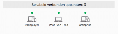

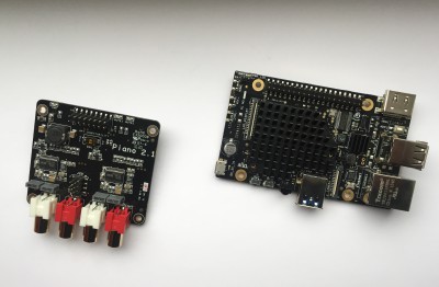

Zelf snel even de DAC bovenop de mediaspeler geklikt. Bijgeleverde SD-card erin, aansluiten op het netwerk, voeding erop. 30 seconden later: zichtbaar in het netwerk.
Zichtbaar in het netwerk
Via de browser op ip-nummer kom je in de beheeromgeving van Max2play.

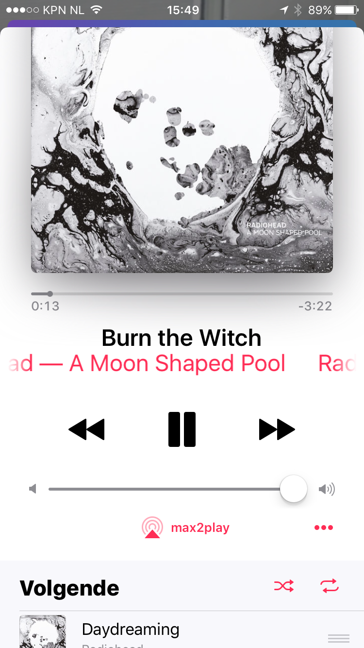

Als eerste simpele variant: via Airplay. Binnen 1 minuut draait de boel.
Ik draai muziek via de iPhone en dat klinkt gewoon goed. Tot zover geen echte luistersessie, alleen maar constateren dat de installatie super simpel is en goed werkt.

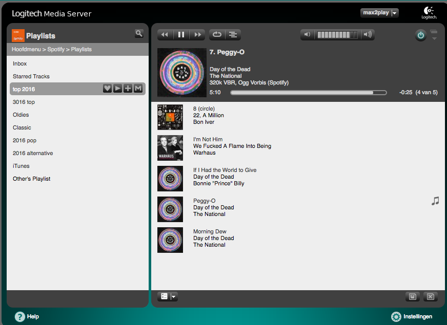

Weer wat verder. De makers zeggen deze week een versie van de software uit te brengen waarmee de dsp ingezet kan worden. Ben benieuwd. Ondertussen de Squeezebox Server erop gezet. Ik draai nu probleemloos vanaf usb-schijf en ook Spotify.
Het is nu nog een 2.1 Dac. De laagste tonen worden via de subwooferingang gestuurd, volgens de instellingen onder de 60Hz maar volgens mij nog wel wat hoger. En dat hoor je ook (subwoofer nog niet aangesloten). Er echte laag ontbreekt, verder een zeer open en transparant geluid met betere plaatsing van instrumenten dan ik gewend ben.

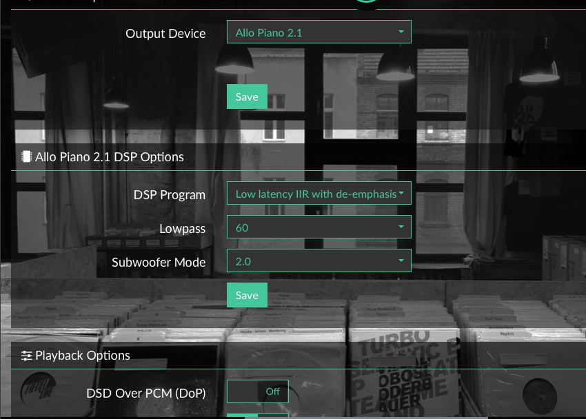

Inmiddels heeft Volumio een versie uitgebracht waarin de DSP is in te stellen. In tegenstelling tot eerdere ervaringen met Volumio verliep het installeren probleemloos. Alleen het scannen van de Harddisk liep twee keer vast op corrupte bestanden. Dat is met behulp van het forum (en wat linux commando's) goed op te lossen.
Eerst maar afspelen met de basisinstellingen. Het blijkt dus inderdaad bij de standaard 2.1 instelling af te kappen op 60Hz (in mijn beleving nog wat hoger).
Afgelopen zaterdag in Alphen had ik daarom mijn subwoofer meegenomen om dit te ondervangen. Het setje, gecombineerd met de Baby Huey van forumlid Rene, klonk niet verkeerd. Al was het afstellen van de subwoofer niet makkelijk in de niet optimale ruimte.
Probleem met het afkappen is na het kiezen van 2.0 setting helemaal opgelost.
Speel nu af via mijn standaardset op de Mirage M3 speakers. Daar geen ondersteuning van de subwoofer nodig. Klinkt als een klok. Beter dan de HK-dac die ik aantal jaren geleden heb gebouwd. Je hoort meer detail en de plaatsing is beter. Ben m'n hele muziekverzameling aan het doorspitten. Steeds weer een genot om naar eigen collectie te luisteren die toch weer mooier klinkt dan ik gewend was.
